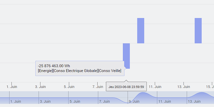

en consultant mes graphiques de conso d’électricité relevé par le module ZigBee Lixee j ai remarque 3 erreurs de relevé, a priori liées à des erreurs d échelle. En effet alors que sur mon compteur linky j ai le relevé réel de 26000kwh le mopdule m a relevé 26 Mw.
j ai beau faire un refresh dans les commandes rien y fait
. bien sûr du coup mes graphiques sont complétement faussés maius surtout impossible de récupérer la bonne valeur
en dessous la copie d’écran
quelqu un a une idée pour récupérer la bonne valeur ?
et la valeur week end quand à elle est correcte…

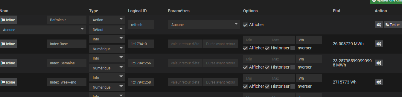

MW ou MWh?
Sinon, essaye avec un espace avant Wh dans la case unité de la commande. Cela doit être le core qui te fait la blague de transformer les Wh en MWh.
oui c est bien en wh

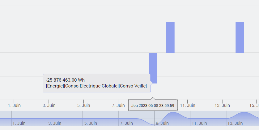

par contre sur le suivi journalier on peut « réparer » les 3 erreurs dans l histo car ça me fausse tout le résumé historique du mois ?
cf ci dessous
habituellement je consomme dans les 10KWh quotidiens et là 3 bugs sur 3 jours
