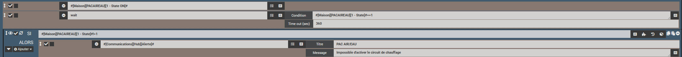

Non cela modifie à chaque fois que la valeur change :
(#[Maison][PACAIREAU][2 - State]#==1)
si la commande state n’est pas égale à 1 alors la commande état vaudra 0.
Je viens de tester en effet niquel cela bascule ma nouvelle commande binaire à 0.
Parfait merci :wink:
