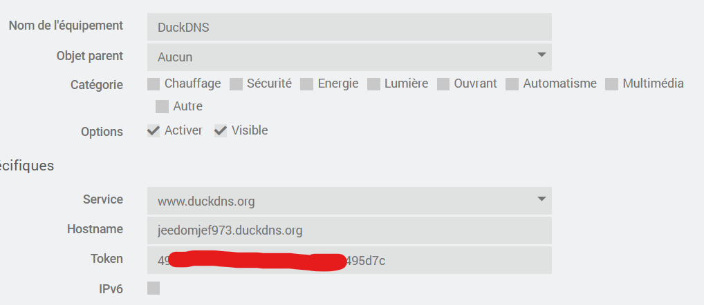

J’ai installé et configuré le plugin DynDNS, j’ai un DNS actif et fonctionnel auprès de DuckDNS sur mon Jeedom et mon HA.

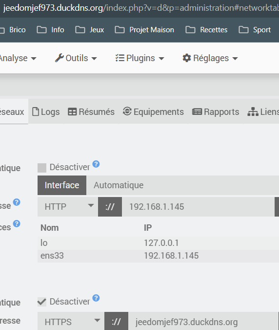

C’est possible puisque sur DuckDNS j’ai ça:

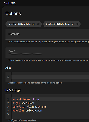

Mais sur mon HA j’ai bien dans le module DuckDNS une option Let’s Encrypt de configuré:
En effet, vous avez raison, je ne passe en HTTPS mais HTTP, néanmoins je ne vois pas pourquoi je ne passe en HTTPS sur le Jeedom puisque j’ai la même configuration sur mon HA et je suis bien en HTTPS sur lui…
J’ai peut-être trouvé…
J’ai aussi un module NGINX sur le HA… j’étudie la chose
