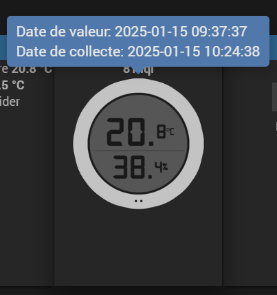

J’ai des sondes SONOFF SNZB-02D ici qui ont fonctionné parfaitement pendant un an et qui depuis qq semaines décrochent a tour de rôle .
J’ai refait l’inclusion des 10aines de foi sans que cela ne change rien.
Il n’y a que ce modèle qui fait ça et toutes les sondes
La communication semble ok mais pas de MAJ des températures
L’humidité se met à jour

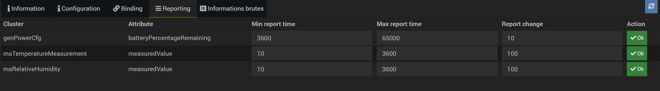

Vérifie si la température est toujours listée dans la conf reporting, sinon relance une interview du module ou une réinclusion comme indiqué.

Le report change à 100 correspond a quoi ?
100 = 1°
Donc si vous voulez être plus précis il faut mettre 20 par exemple (0,2°)
De même pour le Max report time mettre par exemple 600 (10 minutes) et vous aurez ainsi une valeur toutes les 10 minutes même si la variation est inférieure à 0,2°
Pour que la modif soit prise en compte il faut appuyer sur le bouton d’appairage lorsque vous validez
Alors ça pourrait bien être ça le problème…je vois que les sondes qui ne posent pas de problème n’ont pas ce paramètre
Je teste pour confirmer
