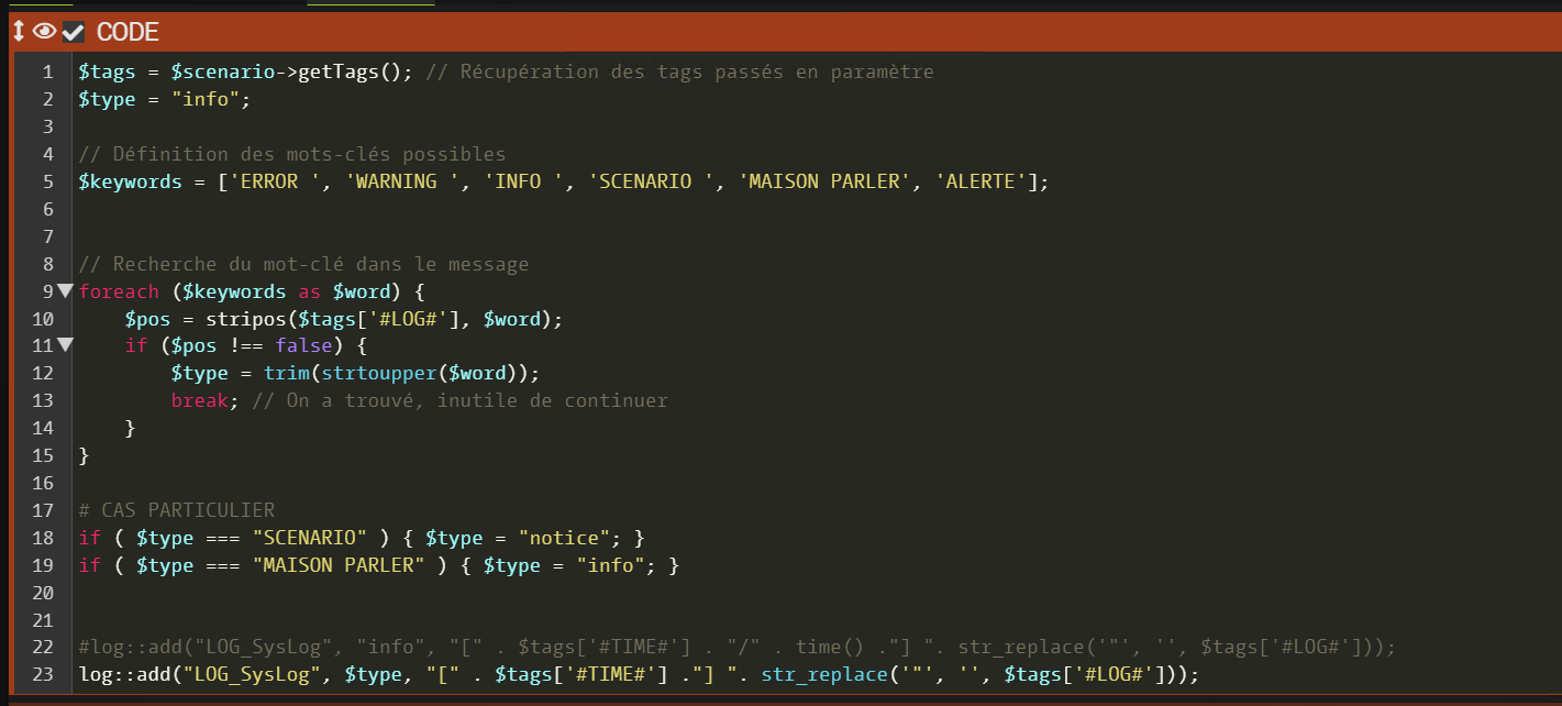

j’ai un souci, j’ai des logs en double, voir triple

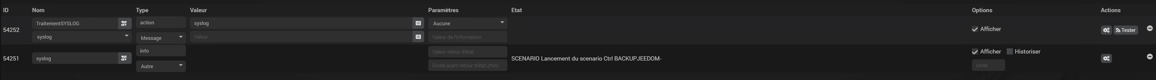

tous mes scenario commencent pas la même commande avec un log
cette commande est celle d’un virtuel : Comm SYSLOG
La commande de ce virtuel, fait 2 choses en action ; telegram et scenario syslog
scenario Syslog qui va remplir le fichier de log via un petit script dans un unique bloc code
et dans ce log et dans telegram, par exemple pour le lancement du scenario alerte Cron, il est présent 3 fois dans le log cette nuit
NB : le chiffre entre crochet est le TIMESTAMP envoyé en tag par la commande du virtuel.
j’ai fait le test en mettant en plus un timestamp dans le script, il est à chaque fois identique, avec le timestamp de la commande, tout se fait donc dans la même seconde
j’ai 3 messages TELEGRAM à la même heure/minutes
mais dans le TIMELINE, il s’est bien lancé qu’une seule fois
ca le fait de temps en temps, sur ce scenario ou d’autres, le scenario ne se lance bien qu’une fois mais la commande elle s’exécute plusieurs fois, je ne comprends pas non plus pourquoi…

J’avais fait le test d’activer le log sur des scénarios qui se trouvaient de temps en temps en doublon, c’est tellement aléatoire mais de mémoire le log du scénario avait bien un seul lancement, comme le montre la timeline
Je pencherais plutôt sur la commande du virtuel qui appel le scénario qui génère le log mais je ne comprends pas pourquoi.
Peut être que si la commande du virtuel est appelé plusieurs fois en une seconde, la commande se lancerait donc plusieurs fois et le texte de la commande serait perdu par les suivants et donc plusieurs lignes identiques dans le log. Je ne sais pas si cela est possible.
