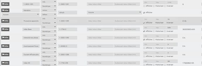

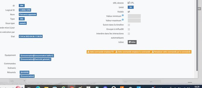

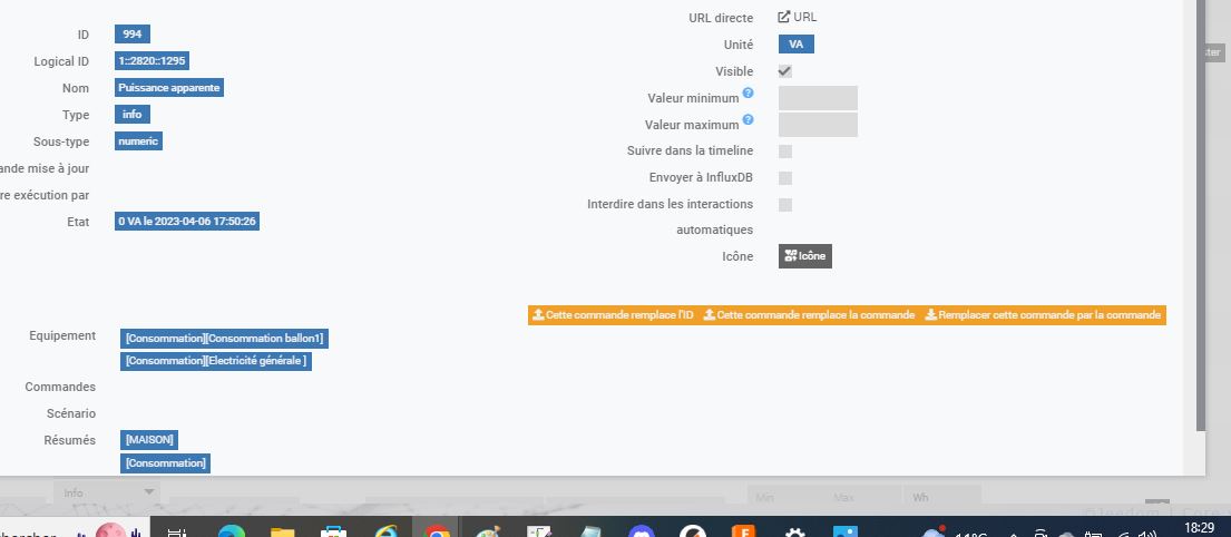

je suis sur une box Luna avec un Zlinky + antenne déporté, mon linky est en mode standard; j ai des absences de retour d infos au niveau de ma puissance apparente; les HP et HC remontent bien; quel est délai d actualisation?

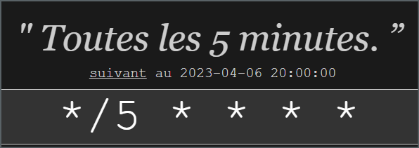

Par défaut c’est vide .
Avec z2m plus rapide, il me semble
essais au branchement d’un Sèche cheveux l’actualisation - de 1 mm
Donc je mets juste z2m dans l onglet actualisation ?
Euh non ! Z2M concerne un autre plugin ( ou plutôt 2) Zigbeelinker et Jeezigbee. Donc rien à voir avec le cron.
Remplacez le chiffre 5 par le chiffre 1 et sauvegardez pour tester si un mieux …
Ok merci je test de suite

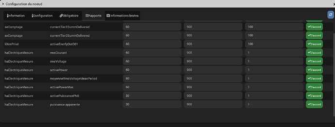

Toujours dans jeezigbee je viens de voir que dans la config du modul
config du noeud je peux modifier les valeurs
ex: dans temps mini j’ai mis 30 s au lieu de 60 s
dans puissance apparente, j’ai bien un rafraîchissement de la valeur qui varie de 30 s a 40 s
toujours en essais au branchement d’un Sèche cheveux
