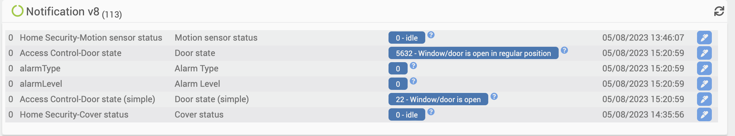

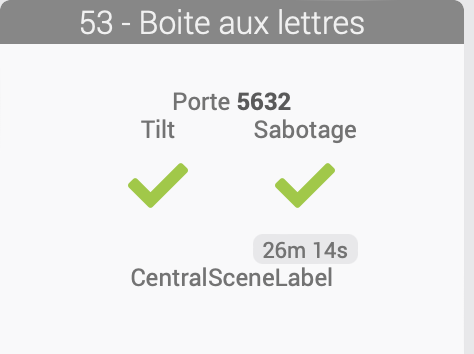

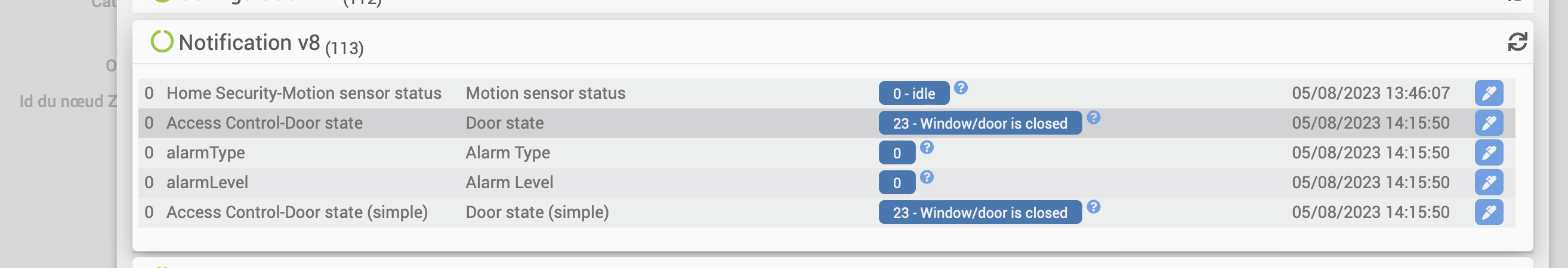

je constate que sur le dashboard les information ne remonte pas. en regardant les valeurs zwave directement je vois que c’est la 113-0-Access Control-Door state et 113-0-Access Control-Door state(Simple) qui remontent bien les valeurs ouvert/ferme. la valeur est 23 pour ferme et 22 ou bien 5632 selon que l’on regarde Access Control-Door state(Simple) ou bien Access Control-Door state

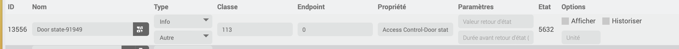

Mais voila, ca ne remonte pas dans le dashboard. j’ai donc crée une commande info directement a partir de l’écran des valeurs zwave et je constate que:
  • la valeur ne remonte dans le dashboard que si j’utilise la valeur 113-0-Access Control-Door state et pas la Access Control-Door state(Simple)
  • d’autre part la valeur, dans les 2 cas, ne remonte jamais si j’utilise le type numeric. je dois impérativement mettre Autre ( i.e. texte ) pour que la valeur remonte

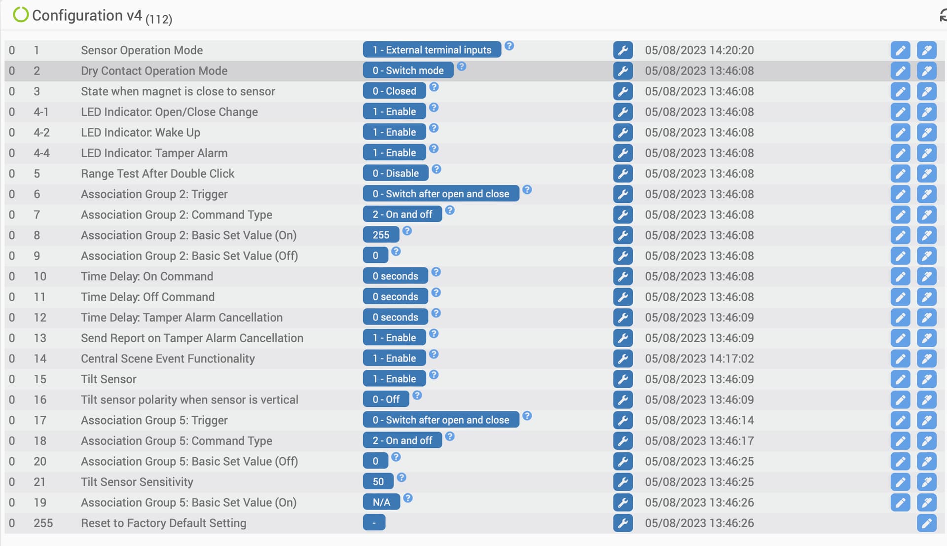

  • meme probleme en mode dry contact ou en mode detection magnétique

voici les états reçus:

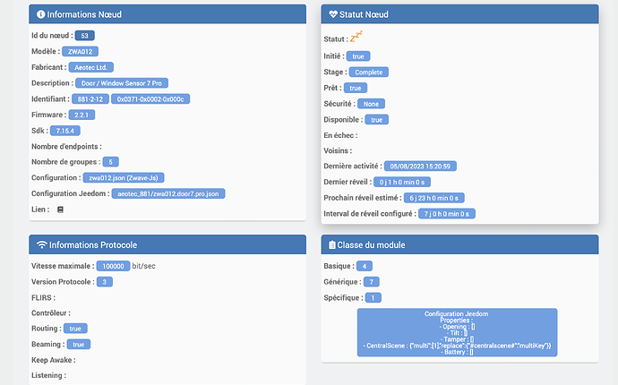

Lisez la documentation. La procédure ainsi que la liste des informations à fournir dans le cas d’un module mal reconnu s’y trouvent.
essayé mais impossible car il me dit que j’ai un plugin en beta ( philipshue qui ne fonctionne pas en stable et qui recrée tous mes périphériques si je passe en stable donc pas possible )
En passant par le market cela devrait être possible.
merci du tip. c Fait
