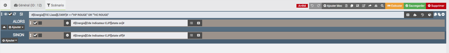

Je n’arrive pas à comprendre l’erreur de mon scénario, qui céclare une condition vraie alors qu’il est faux, voir en PJ le Log et le scénario:

et le scénario:
Ce que tu essaies de faire ne fonctionne pas sous jeedom.
Tu ne peux pas faire #valeur# = A or B
Il faut faire #valeur# = A or #valeur# = B
Je conseille plutôt de faire :
SI : #[Energie][TIC Lixee][LTARF]# == "HP ROUGE" || #[Energie][TIC Lixee][LTARF]# == "HC ROUGE"
Alors : #(Energie][Cde Indicateur EJP][state on]#
Sinon : #[Energie][Cde Indicateur EJP][state off]#

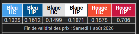

En regardant le détail des tarifs tempo actuels:
il faut oublier HC rouge. HP blanc ou HP bleu sont plus chers.
N’y aurait-il pas un problème de simple et double quotes en plus du pb expliqué par Aurel ?
Bonjour Bonjour,
Oui, mais ce n’est pas le plus gros défaut :
Testeur d’expression :
1 == 2 || 3
Donne vrai, ce qui est faux
Alors que 1 == 2 || 1 == 3
Donne faux, ce qui est vrai
Et 1 == 2 || 1 == 1
Donne vrai, ce qui n’est pas faux :slight_smile:
Je dirais même plus :
1 || 2 ou 1 OR 2 ou encore "TOTO" OR "TATA" est toujours vrai !
Merci à tous pour la solution, en effet il y avait aussi de double quote. Problème résolu

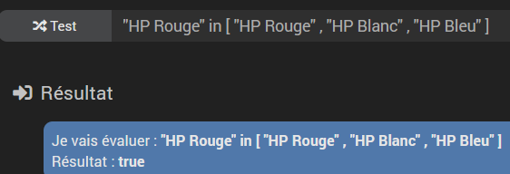

Plutôt que OR, il y a IN qui fonctionne pour des OR multiples:
Mais pas trouvé dans la doc.
C’est similaire à la fonction php in_array
3 « J'aime »
Tu as raison inutile pour HC rouge
A surveiller début février et début août lors de l’évolution des tarifs.
