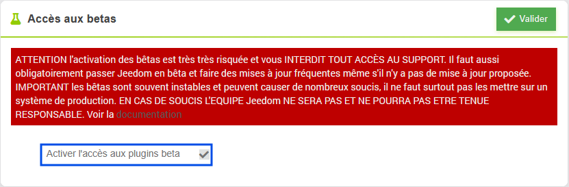

Il suffit juste d’ Activer l'accès aux plugins beta dans votre profil sur le market.
Lors du choix d’un plugin depuis Jeedom sur le market, vous aurez alors le choix: d’installer la version stable ou la beta
Si personne ne teste et ne fait de retour sur les betas, il devient inutile de faire des corrections.
En principe le passage en version stable ne se fait que s’il y a des retours positifs sur la beta.
Il faut reconnaitre que le disclaimer peut faire un peur à certains.

Dans le cas présent, avec uniquement un changement d’URL dans le plugin et si on ne passe pas Jeedom en beta contrairement à ce qui est écrit dans le disclaimer, il n’y a pas grand risque.
Disons qu’il faut savoir ce que l’on fait et au pire savoir restaurer une sauvegarde.

Oui je m’en tiens au disclaimer, pas de Beta … Mais un système plutôt très stable!

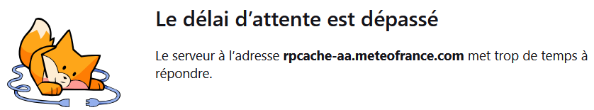

La version stable du plugin date de mars 2025.
L’URL utilisée par cette version ne répond toujours pas.
