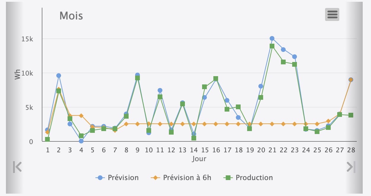

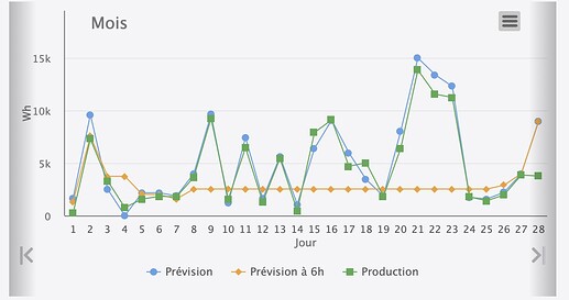

huhu, merci mais là ça fait pas rêver ta prévision à 6h qui bouge pas pendant plusieurs jours !! :grin: :sweat_smile:

Une fois l’azimut bien réglé et le coefficient % c’est je trouve extrêmement fiable, en espérant qu’ils ne nous bloquent pas un jour en voulant faire payer les données. Ils ont déjà réduit de moitié les appels.

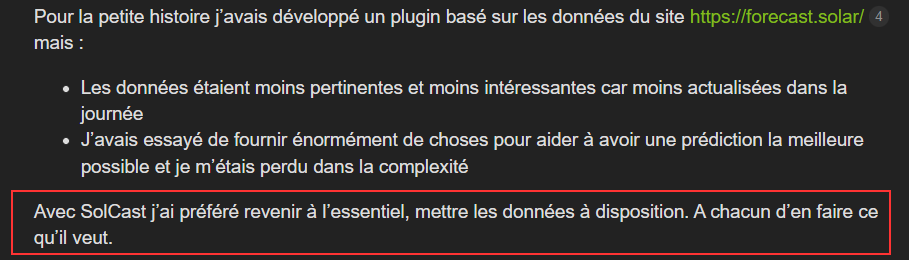

Relisons un instant ce que j’avais dis en présentant le plugin en bêta il y a un certain temps
Bon et bien c’est complètement raté :joy: :joy:
