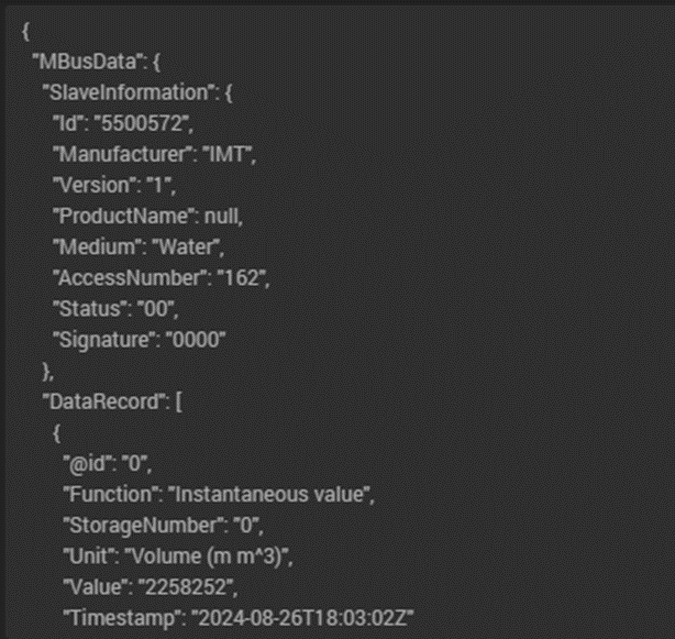

Je récupère les données via une carte M-Bus Master Hat connectée à un Raspberry Pi sur lequel est installée la librairie libmus puis avec un script je pousse les informations en format .json sur JMQTT toutes les minutes avec un cron.
Depuis quelques jours je n’arrive plus à faire en sorte que les valeurs transmises dans mon message .json soient synchrones avec les valeurs captées dans mon équipement JMQTT, je m’explique

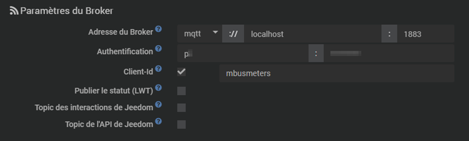

Le broker jMQTT est configuré comme ceci

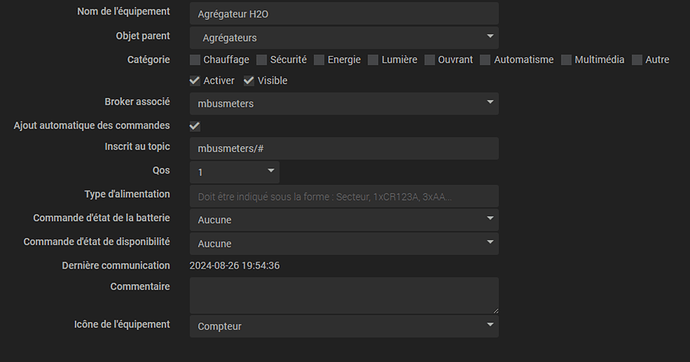

Et je récupère les informations dans l’équipement suivant, jusque là rien de bien sorcier
Pour l’intégration des valeurs dans mon équipement j’ai lancé le mode réel
Je lance le mode en temps réel dans mon équipement JMQTT et je vois bien les informations du compteur avec un Timestamp UTC + 2heures chez moi donc 2024-08-26 20 :03 :02
J’ajoute ensuite ceci à mon équipement et dans l’équipement je configure les informations que je veux récupérer (commandes).

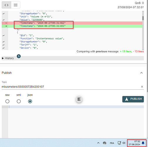

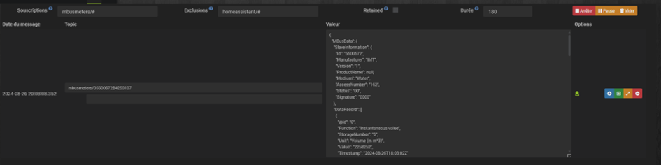

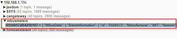

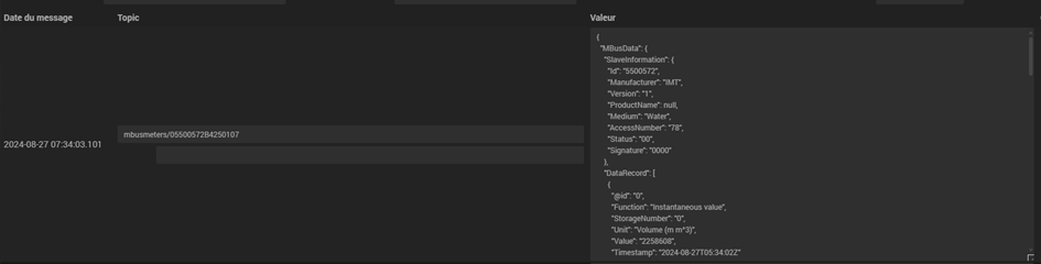

J’ai vérifié avec l’outil MQTT Explorer que mon compteur mbusmeters transmet bien les informations à la minute et cela fonctionne très bien
On remarque bien la mise à jour de l’information

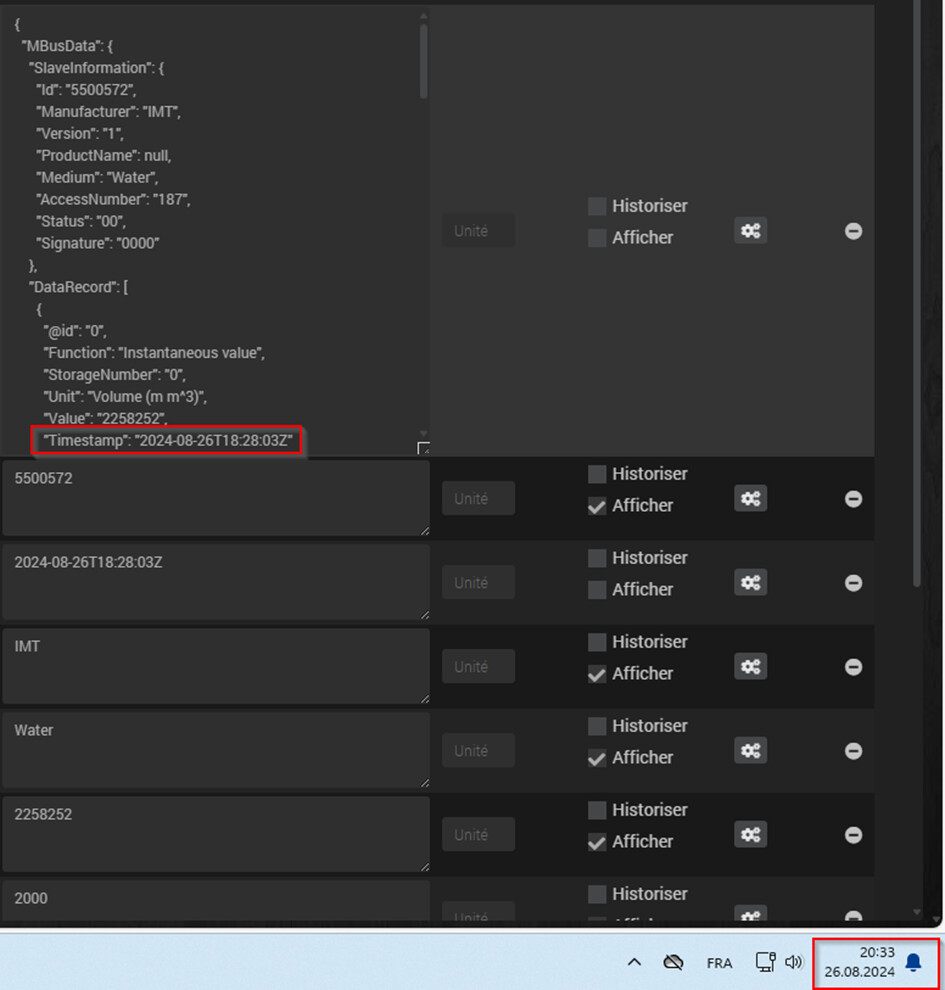

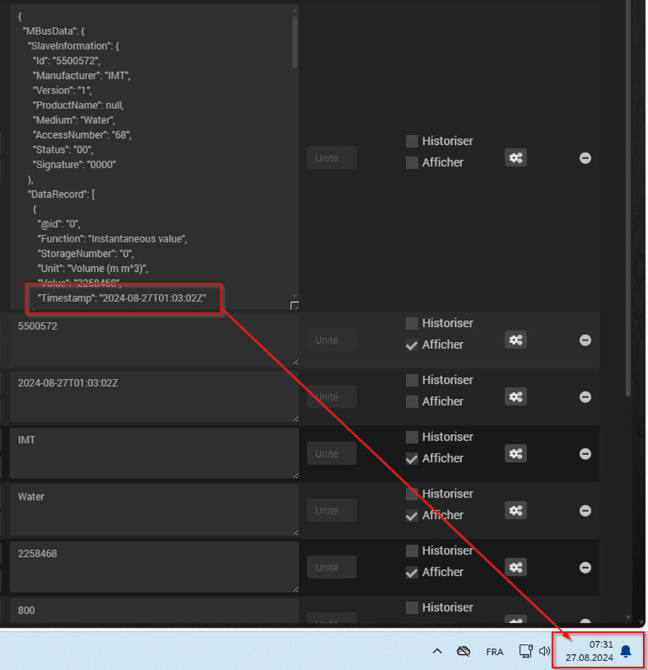

Et dans Jeedom (équipement) le .json n’est pas synchrone (ci-dessous)
Je perds environ 2 à 3 minutes par rapport à l’heure réel et très rapidement tout est décalé, la valeur de mon compteur et en retard de quelques heures le lendemain et ce n’est plus représentatif de la consommation d’eau. Cela rentre dans l’ordre si je redémarre mon Jeedom…

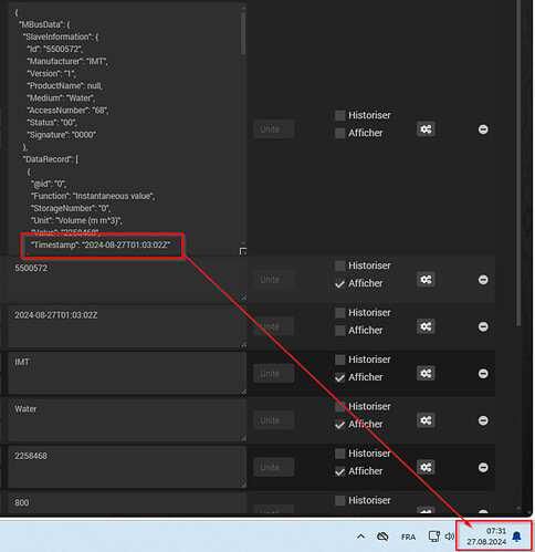

Le lendemain le résultat est le suivant

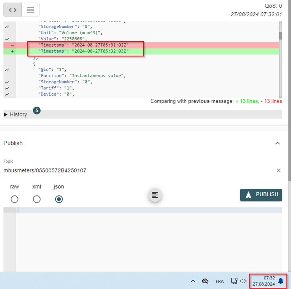

Dans MQTT Explorer les valeurs sont synchrones avec l’heure (ci-dessous)
Et dans Jeedom (équipement) le .json n’est pas synchrone du tout (ci-dessous)
Si je relance le mode réel la valeur du .json est correcte mais l’équipement n’est pas mis à jour

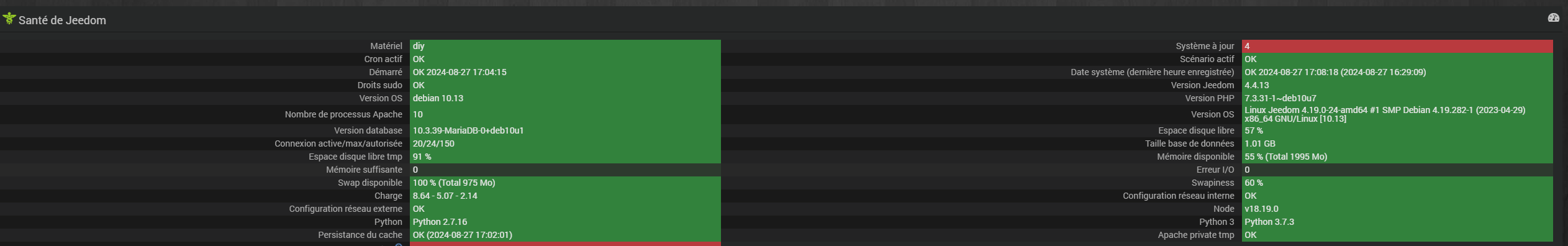

Rien de particulier sur la page santé de Jeedom.

Si tu te connectes sur un Mosquitto local, as-tu vraiment besoin de définir login/mdp et Client-Id ?

Je veux bien quand même ta page santé, si ça lag à ce point, c’est souvent un problème de charge, surtout avec ce type de message dans les logs :

Et la page de santé
Je vais supprimer le client ID, username et password de mon Broker

Je pense qu’elle est beaucoup trop petite, la charge est énorme !
