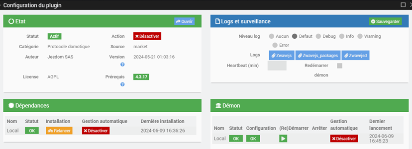

J’ai l’impression que le pluggin est installé correctement
Mais quand j’essaye d’appairer le module, je ne le vois apparaître que sur le pluggin Zwave et du coup les actions ne remontent pas…
Est ce que vous avez des pistes pour régler ce soucis ?

Donc pour le moment, je suis en openzwave pour tous mes modules fonctionnels. Etant donné que openzwave n’est pas compatible des fibaro 223 j’ai installé zwavejs mais j’ai 2 questions : comment « migrer » mes modules fonctionnels de openzwave vers zwavejs et comment détecter mes 2 modules fibaro223 via le plugin zwavejs car actuellement aucun ne remonte dans ce plugin, ils « remontent » que dans le pluggin openzwave.
