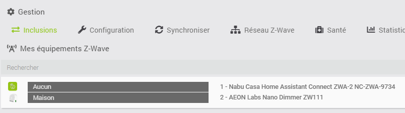

Je viens d’une box Eedomus et je souhaite migrer,un par un, mes 45 modules Z-Wave sur Jeedom.
Pour l’instant, j’ai fait le test d’intégrer un seul module (en mode non sécurisé), un micro module dimmer Aeotec ZW111-c, lié à un interrupteur..Le module à bien été reconnu, il répond très bien aux ordres donnés

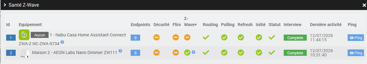

J’ai néanmoins un problème concernant le rafraichissement des infos au niveau du dashboard :

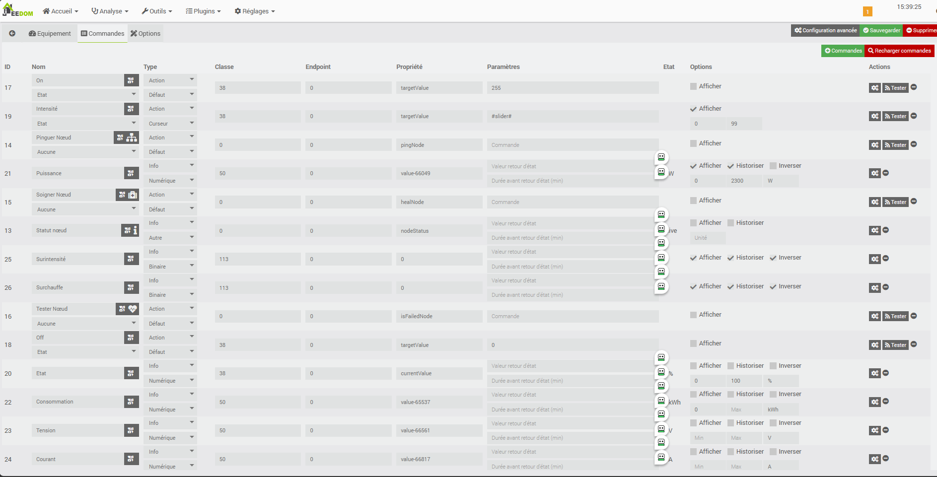

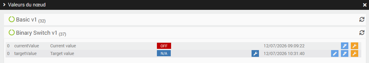

En effet, lorque j’allume le module avec Jeedom, et que je l’éteind via l’interupteur (physique), je vois toujours le module comme “On” dans Jeedom
Si je clique sur le module et que je vais dans Valeurs, je vois, à priori, qu’il s’est bien mis à jour sur ‘‘Off”

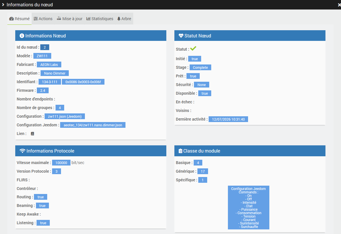

Si je vais sur Noeud :
Si je vais maintenant sur l‘onglet Actions et que je clique sur Synchroniser les valeurs, rien ne se passe au niveau du dashboard.
La seule solution qui marche c’est de cliquer sur Rafraichir les valeurs du noeud puis sur Synchroniser les valeurs pour que le dashboard se mette à jour.

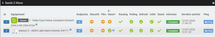

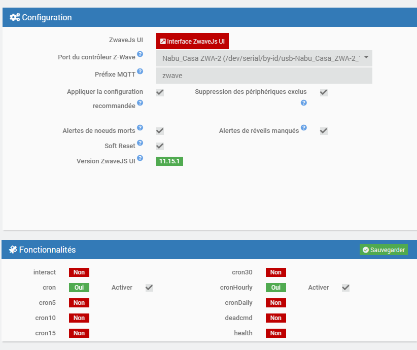

Que faut-il faire ? définir un pooling ? autre option ?

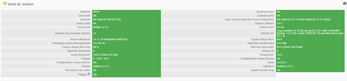

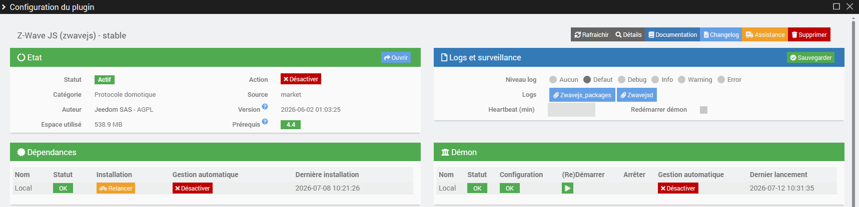

Voici les infos pour, éventuellement, vous aider à m’aider :slightly_smiling_face: :
Logs du plugin zwavejs-packages:

Bonjour.
Installez la version bêta du plugin ZwaveJS et réinstallez les dépendances (cela aura pour effet, de passer à la version supérieure de ZwaveJS UI entre autre).
Puis testez si je problème n’a pas disparu.

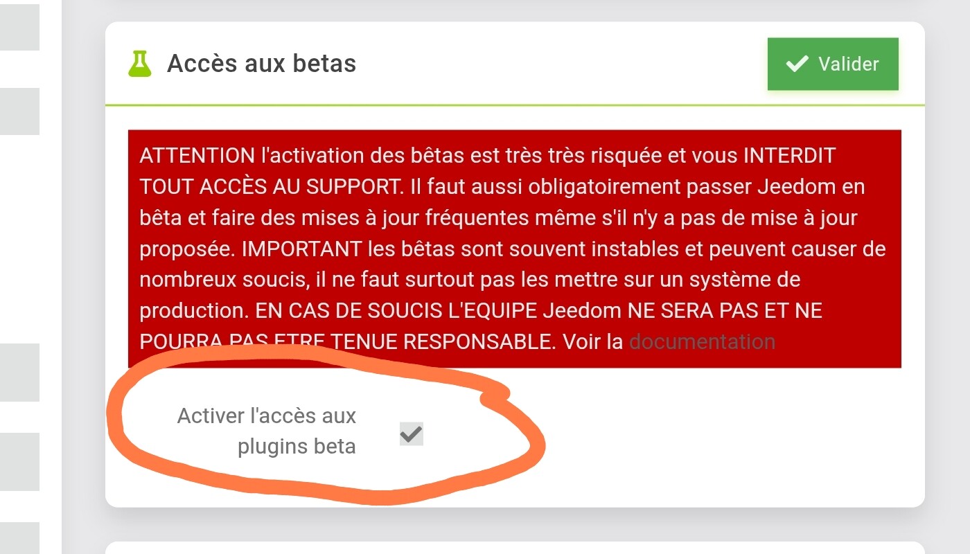

Non, rien de tout cela (heureusement). Il suffit juste aller sur le market depuis Jeedom et chercher le plugin ZwaveJS et le choisir installer la bêta.
Puis installer les dépendances
Pareil pour le retour arrière, il suffira d’installer la version stable.
S’il est avéré que cela corrige votre problème, Jeedom passera rapidement la version bêta en stable.
Pour pouvoir accèder aux bêtas il faut cocher la case correspondante dans ton profil du site du market (pas dans jeedom) sinon elles n’apparaissent pas

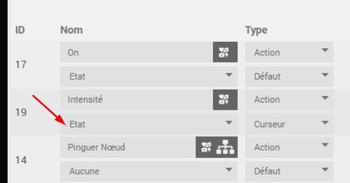

Hello, avant de passer en beta il faudrait partager un screenshot de la page des commandes associées a ce module. J’ai l’impression que sur la tuile l’icône ampoule est associée à la commande Intensité plutôt que on/off.
Bonjour rom.jou
Voici la page des commandes :
Re Fabrice et Noyax37, j’ai fais le passage en beta, aucun changement, toujours le même problème
En fait, il faut juste faire Rafraichir les valeurs du noeud pour que cela s’affiche correctement.
Suite à la remarque de rom.jou, change ce paramètre de Etat à Aucune puis sauvegarde en haut à droite
Bonjour Bison,
J’ai testé avec Aucune, ce qui change d’un point de vue dashboard, c’est que lorsque je clique sur l’ampoule, ça l’allume physiquement, mais pas sur le dashboard ou je suis obligé de faire un refresh de mon navigateur pour que le bon état apparaisse, alors qu’avant la modif, cela se faisait tout seul.
Mais rien ne change sinon.
Par contre, en effet c’est bien la partie Multilevel Switch qui, quand elle est à zéro, engendre que l’ampoule s’éteigne au niveau du dashboard et que le curseur d’intensité passe à zéro.
Je me suis donc solutionné le problème en créant un scénario qui me rafraichit les valeurs régulièrement via Mqtt :

Dans le plugin ZWave-JS vous aller sur configuration, puis vous cliquez sur
image.
Vouz avez alors un nouvel onglet qui s’est ouvert.
Cliquez sur
puis developpez la partie mqtt
vous y trouverez alors la partie utilisateur et mot de passe.
Une fois tout cela fait, vous pouvez créer un scénario qui se lance toutes les 5 minutes par exemple, avec un bloc code :
exec('mosquitto_pub -h 127.0.0.1 -u "jeedom" -P "Votre Mot de Passe" -t "zwave/_CLIENTS/ZWAVE_GATEWAY-Jeedom/api/refreshValues/set" -m \'{"args":[2]}\'');
Cela rafraichira alors toutes les valeurs du noeud.
