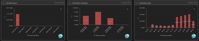

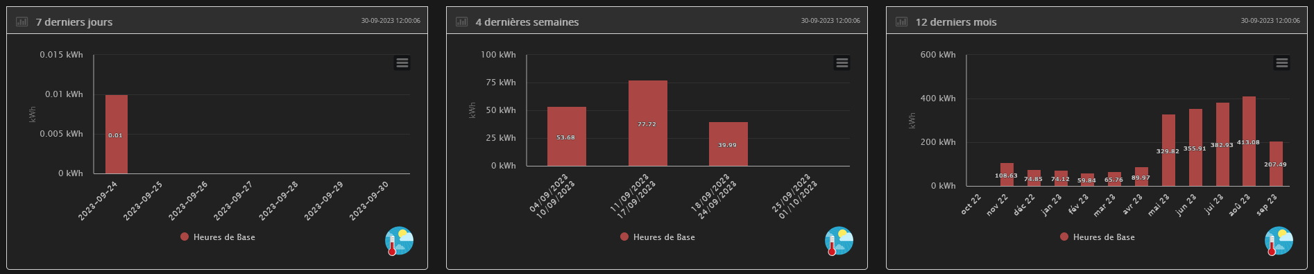

Je viens de me rendre compte que la consommation de mon équipement « Piscine » n’est plus prise en compte dans l’affichage du plugin suivi conso depuis environ 7 jours.

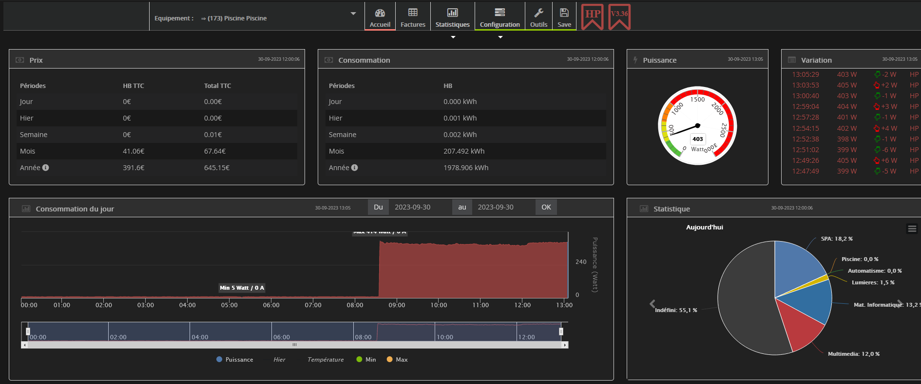

On peut voir ci-dessous qu’il y a bien de la consommation (environ 400W depuis 8h30) pourtant le cadre « Consommation » reste à 0 kWh, le camembert « Statistique » pour « Aujourd’hui » indique 0,0% pour la Piscine.
Le cadre « 7 derniers jours » indique juste 0,01 kWh le 24/09.

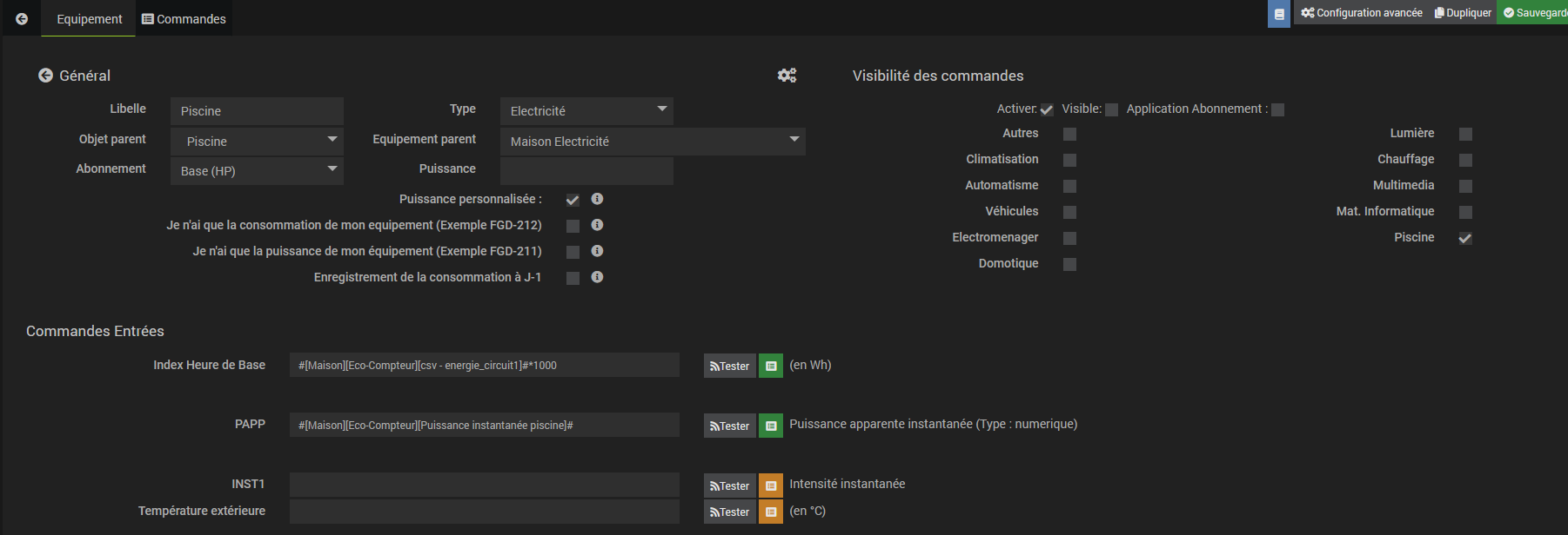

Comment est paramétré ton équipement? Est ce que l’index qui alimente le plugin SuiviConso évolue bien?
Voici le paramétrage de l’équipement :

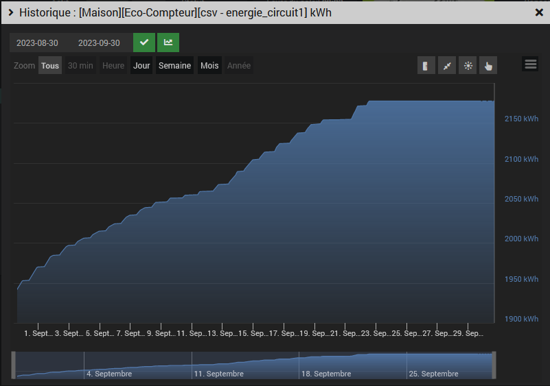

Effectivement le soucis vient de l’index qui n’évolue plus. Entre le 22/09 14h et le 24/09 12h, il a augmenté seulement de 0,01 kWh. Ensuite depuis le 24/09 12h, il n’a pas bougé.
Maintenant il va falloir que je trouve pourquoi il ne se met plus à jour …
