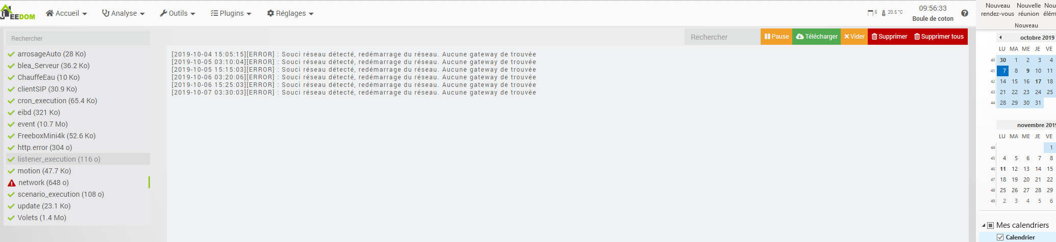

[2019-10-06 03:20:06][ERROR] : Souci réseau détecté, redémarrage du réseau. Aucune gateway de trouvée

J’ai retrouvé des traces dans les log/
En faite ce qui ce passe c’est que visiblement je perde le reseau qui relance tous mes plugins qui ont une connexion ethernet

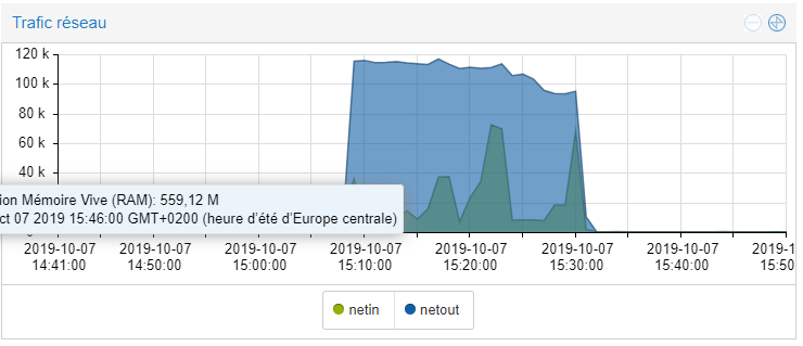

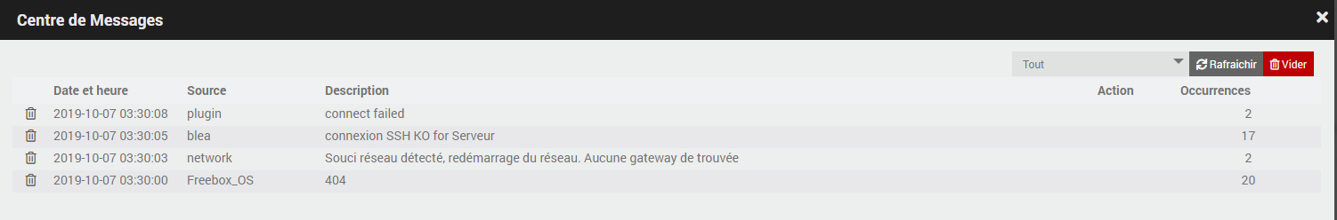

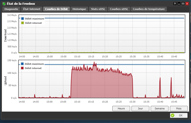

Visiblement je doit avoir un plugin qui fait beaucoup d’upload
Et j’ai perdu l’acces a jeedom
Trafic de la freebox
Trafic de la vm jeedom
C’est possible donc effectivement jeedom faisait bien la bonne chose
