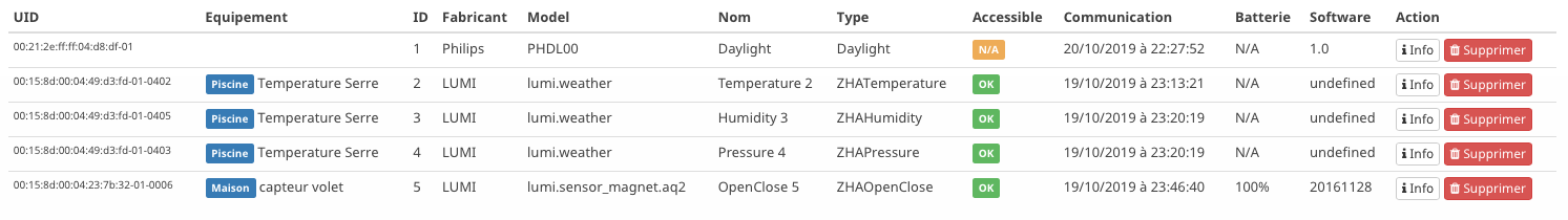

Instal de Deconz terminé, 2 1er module installé, Il s’agit d’un capteur de température XioAmi Aquar ainsi que d’un capteur de d’ouverture de porte de la même gamme.
JE n’ai plus aucune remontée d’info depuis hier soir… ça n’a pas l’aire de fonctionner comme le Zwave, comment fait on pour reveilier un module ? ou pour voir d’ou vient les problèmes…
Voila se que j’ai :
Bon j’ai tout réinstaller ça à l’aire de fonctionner… cependant le capteur de porte à un comportement bizzard, quand la porte est fermé il me renvoi 1 et quand elle est ouverte 0… du coup avec la tuile Xioami, quand la porte est réelement fermé la tuile la montre ouverte… normal état 1… comment paramétrer ça ?
