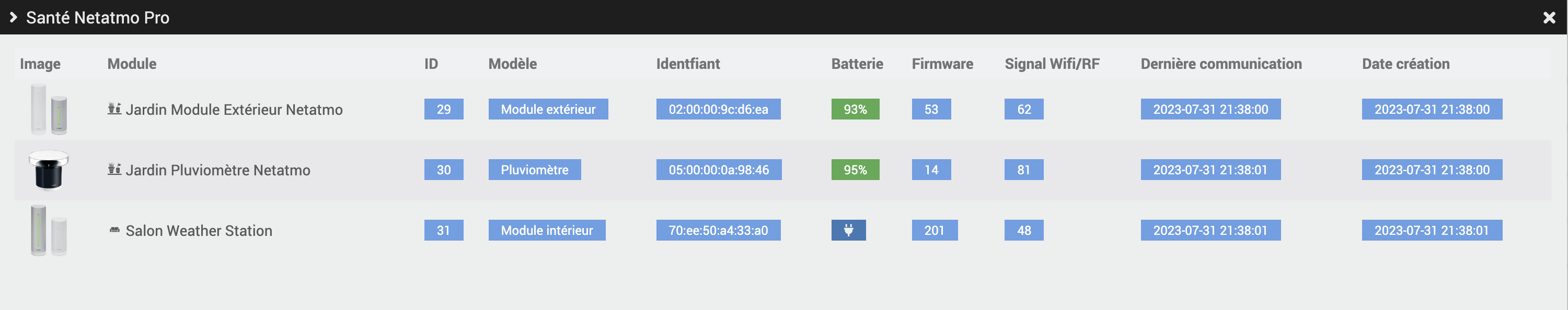

Mais pour le savoir il faut les log en mode debug, copie de la page santé et configurations du plugin.
Comme l’a indiqué Idaho947, il nous faut à minima les logs en mode debug puis faire une synchronisation.
