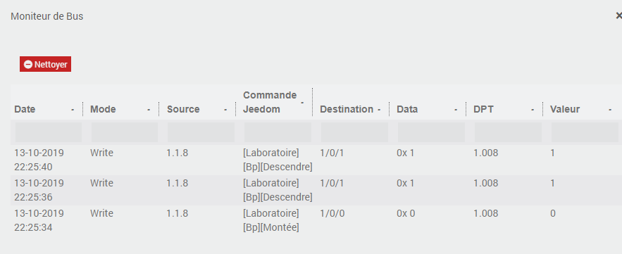

Mon problème est le suivant , j’ai rajouté un volet sur mon installation Knx , mais ne voulant pas acheter un module volet KNX , je me suis tente au Shelly. Top il fonctionne à merveille , mais dès que je veux l’associer au KNX , ca ne marche . Je vois bien mes Bp sur le bus mais impossible à le faire bouger

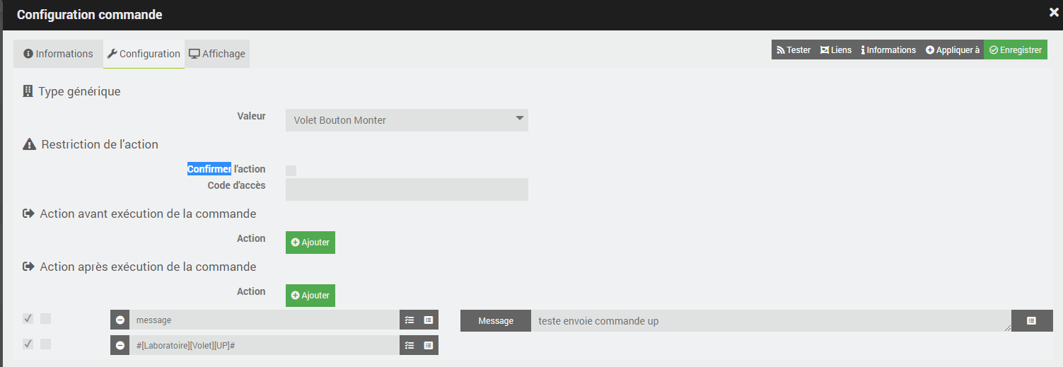

J’ai regarde ce que beaucoup on fait mais la liaisonaction ne fonctionne pas .
Si quelqu’un à une idée. D’avance merci

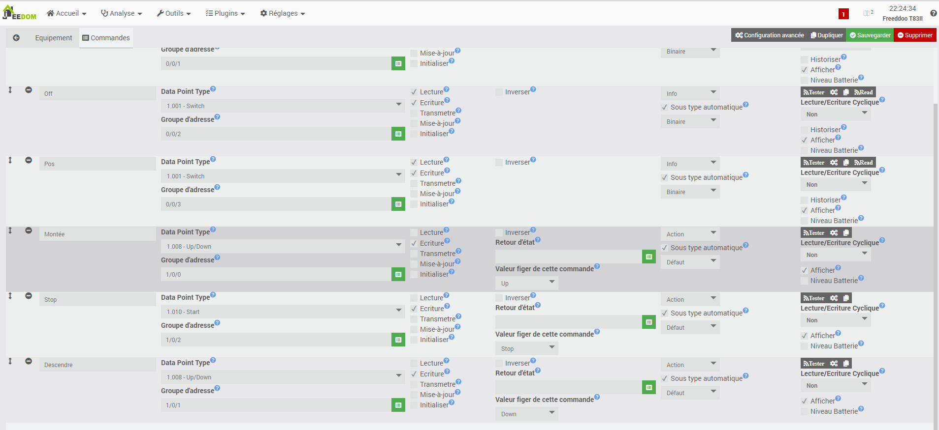

Alors ce que tu a fait ne fonctionne que si tu exécute les action depuis jeedom
Si tu veux lier une action a ton interrupteur il faut plutôt mettre des action sur le retour d’etat
Ok, mais justement sur le retour d’état je n’ai pas les actions de mon volet.
Je pense que j’ai loupé quelque chose
