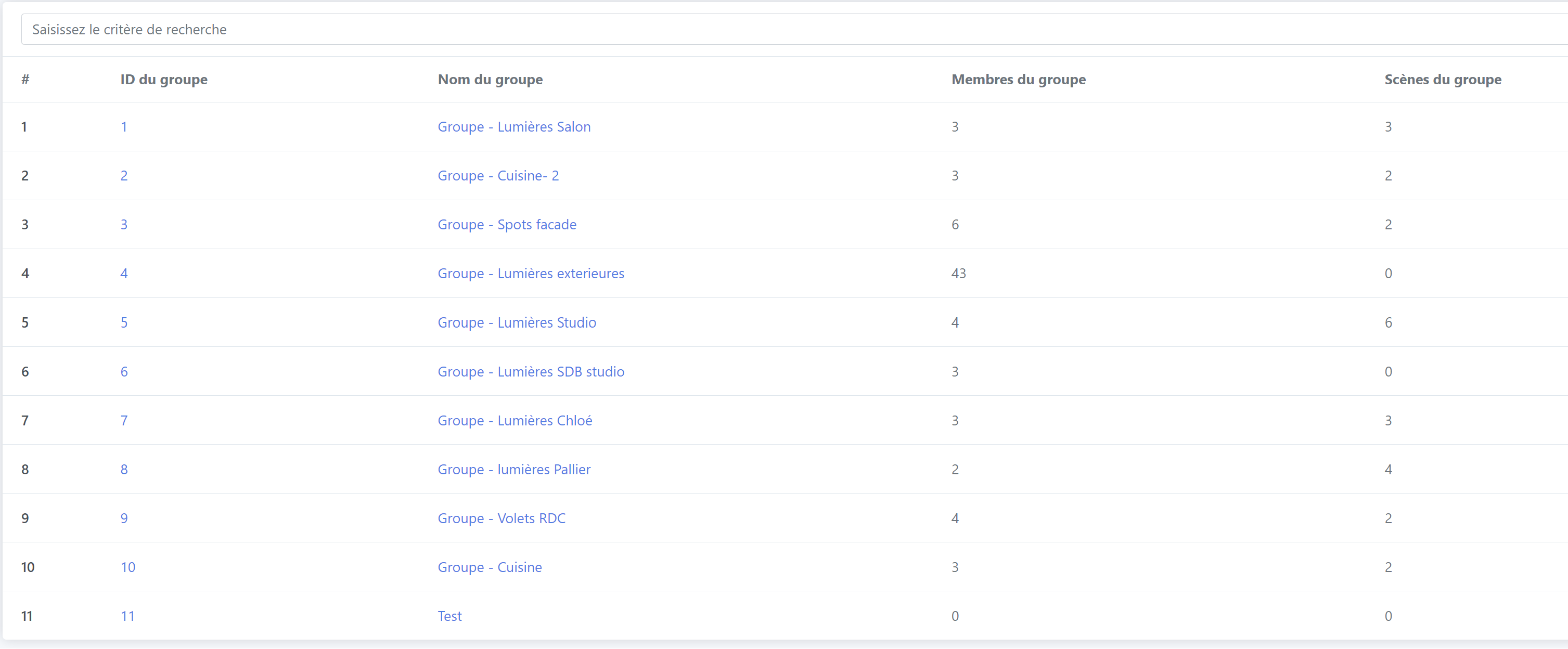

Depuis quelques jours j’ai un petit probleme avec mes groupes dans z2m.
  • Je peux les creer sans probleme soit direct dans zigbee2mqtt soit depuis le plugin jeezigbee.
  • Pas de problemes pour les voir/configurer dans z2m mais ils ne remontent plus dans le plugin, donc aucun controle possible depuis Jeedom.
Quelqu’un sait comment ca a pu se passer? Je pense que ca a demarré apres avoir supprimé un groupe.

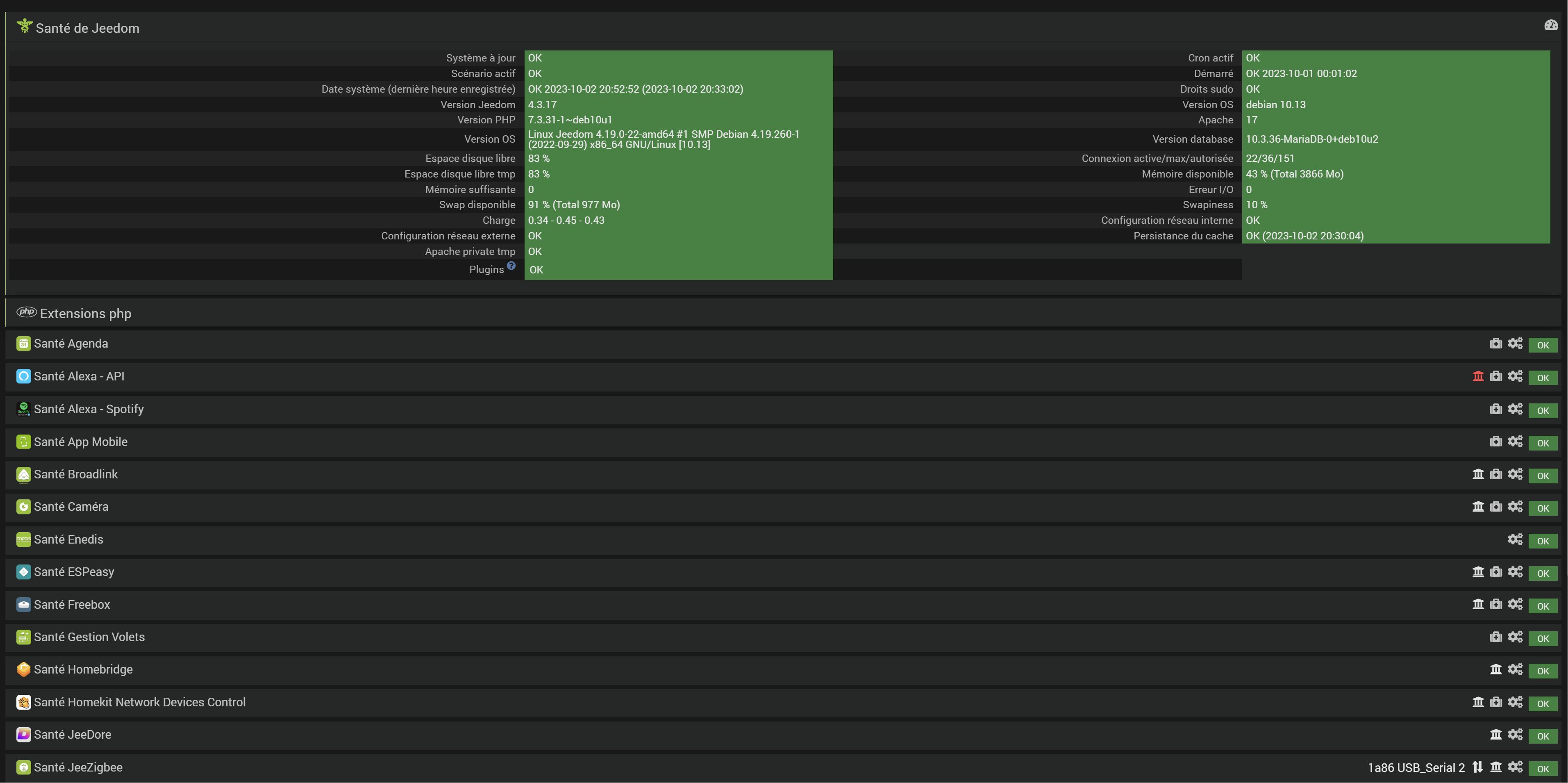

Pourrais tu détailler :
  • log (toute si tu sais pas quoi mettre je me débrouille pour l’analyse)
  • log http.error
  • version du plugin
  • version du core
  • page santé

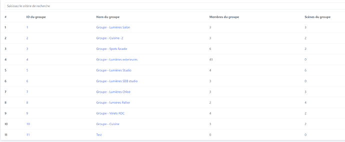

Voila le tout, pour le log, ils sont longs vu le nombre d’equipements donc j’ai purgé et ensuite recrée un groupe qui s’appelle « test », il apparait bien dans z2m mais pas dans le plugin
Je suis en version 4.3.17

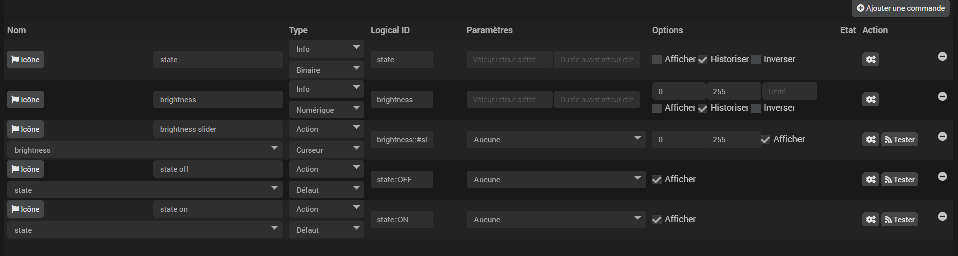

Je rencontre le même problème, enfin presque.
Je n’ai aucune création de commande lorsque je crée un groupe, même après avoir relancé le daemon.
Si je les crée manuellement les commandes, les actions fonctionnent mais pas les infos.
Mathieu
C’est normal dans un groupe c’est à toi de créer les commande c’est bien le comportement attendu

Mince, pourtant j’ai trouvé ça : Groups | Zigbee2MQTT
Tu as testé en mettant la commande d’état à la main ?
Oui, oui, puisqu’elles n’ont pas été créées d’elles-mêmes.

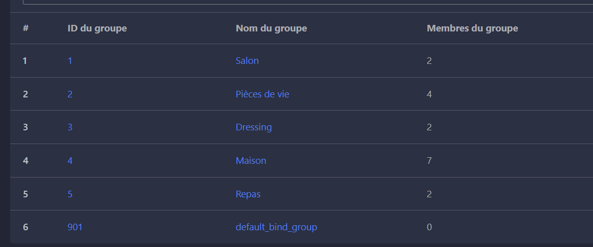

Mon groupe s’appelle Dressing.
z2m.txt (196,3 Ko)
