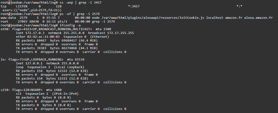

Il n y a pas mention du port 3457 (je suppose que ton plugin le crée tout seul ?)

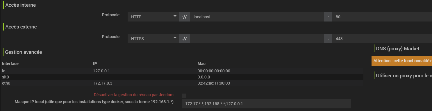

J’ai bien mit localhost dans l’accès interne à jeedom :
Coté de mon docker je vois pas de soucis :
Je sèche …

Oui, c’est un service qui est lancé juste au moment où on cliques sur la génération du cookie (c’est un proxy pour capturer le cookie)
