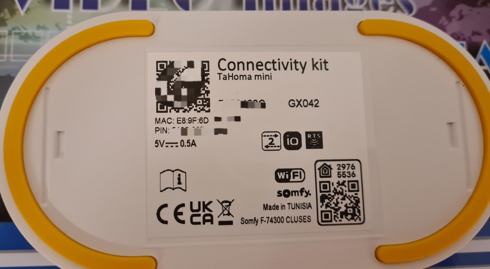

Suite à l achat du Kit de connectivité Somfy et du plugin HKcontrol, je rencontre un problème lors de la saisie du code PIN.
le format attendu est xxx-xx-xxx mais mon de PIN est du type xxxx-xxxx-xxxx.
Avez vous rencontrez ce problème ?

Bonjour, ce n’est pas le bon code pin alors.
j ai saisie le code PIN qui est le même dans l appli et au dos de la boite.
j ai en retour
A priori plusieurs personnes ont des codes de type xxxx-xxxx-xxxx.
Le plugin prend t il en charge le format ?

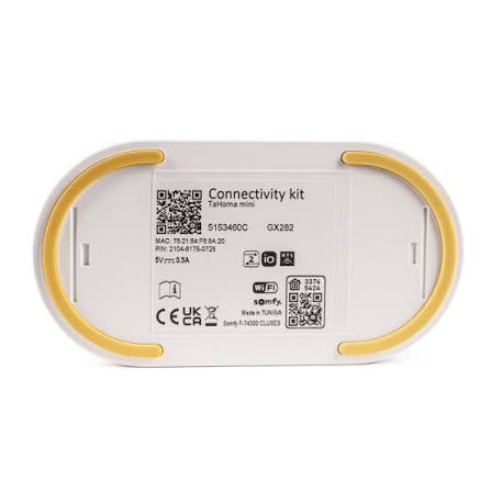

Ce n’est pas le bon code pin, si je m’en réfère à ce post chez home assistant la personne s’est également trompée de code pin puis l’a trouvé : “Ce n’est pas le code Pin à 12 chiffre qu’il faut rentrer, mais les 2 codes à 4 chiffres qui sont en bas à droite sur l’étiquette…”

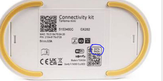

Des photos trouvées en ligne c’est le code au dessus du qrcode en bas à droite qu’il faut utiliser (avec le logo HomeKit) et pas le pin :
J ai effectivement trouvé un autre code qui me retourne
d’ailleurs peu importe le code au bon format cela me retourne ce message.

Donc c’est votre kit qui réponds qu’il ne peut pas s’appairer car il est déjà appairé, il faut réinitialiser la partie HomeKit (voir documentation constructeur)

Supprimez l’équipement dans le plugin, faites un reset du kit et il devrait réapparaître proprement.
Donc
1/ Suppression du Somfy Connectivity de HKcontrol
2/ Reset du Somfy Connectivity (via une pointe dans le petit trou) puis re-détection réseau wifi dans l’application TAHOMA
3/ saisie du code d’appairage (et non du PIN) qui est un code à 8 chiffres et non 12
ATTENTION le saisir sans mettre de “-”
