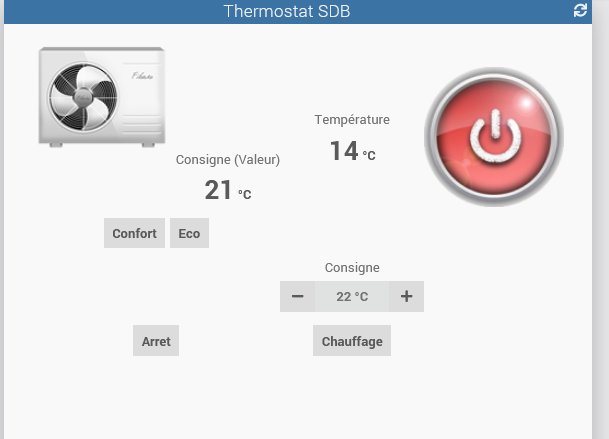

voici le dashboard la valeur de consigne ne se met pas ajour par contre elle passe a 0 sur la page zigbee2mqtt.

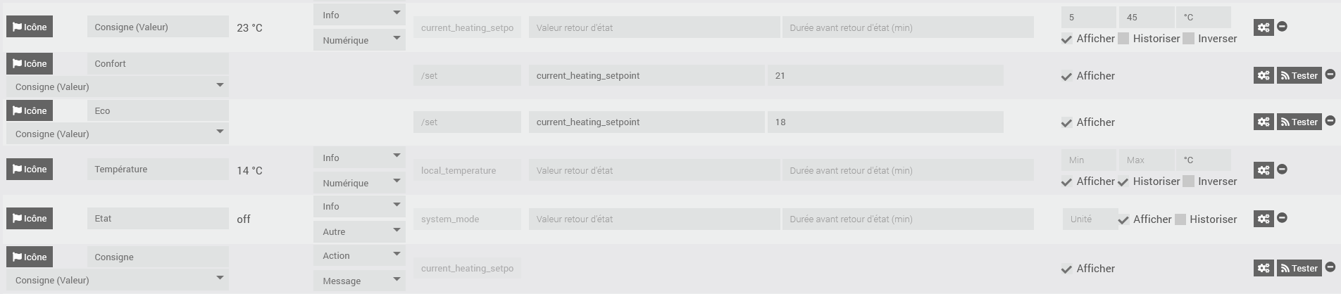

Votre commande consigne est de quel type? Autre, binaire, numérique?
Voici les commandes
Votre commande consigne est du type Message alors que Consigne (valeur) est un numérique.
Testez avec le type numérique pour consigne.

je vient de mettre un capture des commandes + du dashboard
