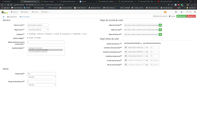

et voici l’onglet des réglages du volet sur le plugin:

C’est bien ce que j’ai paramétrer du coup.
La commande actionne les boutons de ma télécommande et reçois le retour d’info de ces même boutons mais lorsque je demande une ouverture ou fermeture partielle le Plugin fait une synchronisation avec une montée complète à chaque fois comme si il n’enregistrait pas l’état après la monté.
Faut-il que le bouton reste appuié durant tout le temps de mouvement pour que le Plugin fonctionne ?
Car pour le moment j’ai programmé le module pour faire une simple impulsion.
Chose étrange aussi c’est que du coup des que je déplace le slider sur jeedom le volet S’ouvre uniquement par exemple je démarre avec le volet fermer je demande à aller environ à 50% cela fonctionne mais que je lui demande de passer à 25% il s’ouvre à nouveau au lieu de se refermer.
Tandis que la valeur Hauteur est toujours à 0
