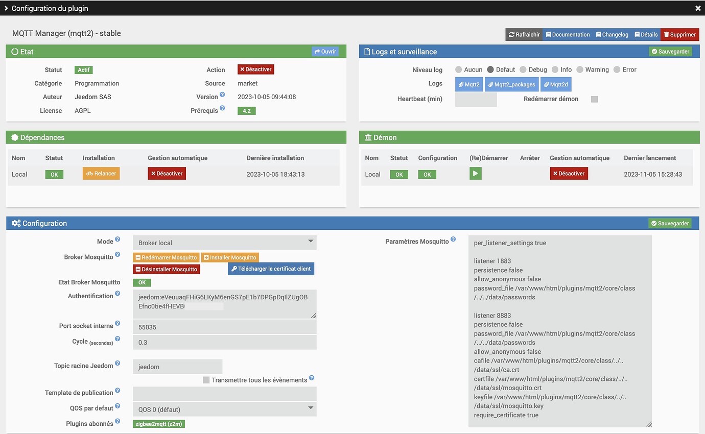

Oui, j’avais bien installé MQTT manager. Demon OK, Dépendances OK, Etat actif. Etat Broker Mosquitto OK ! Par contre fonctionnalités, tout est non. Je vais continuer à lire! et je reviendrai si besoin.

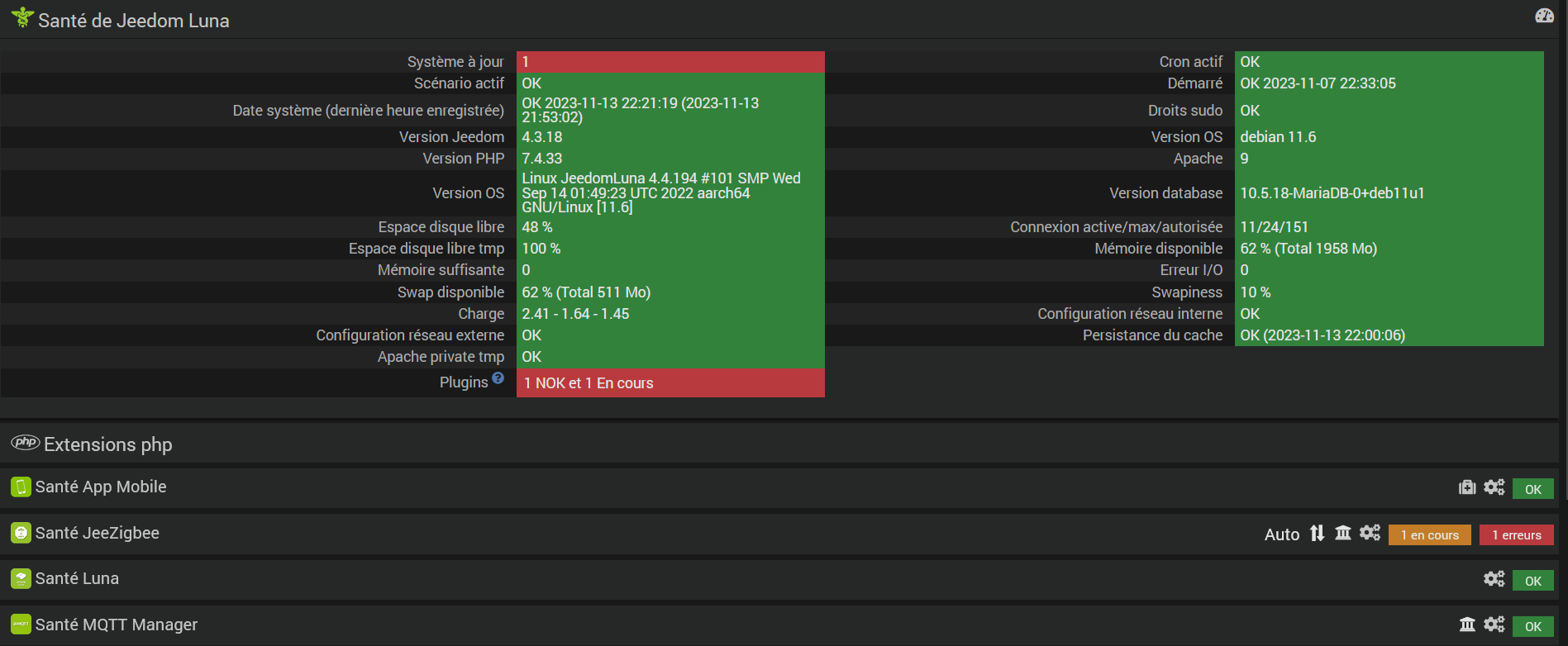

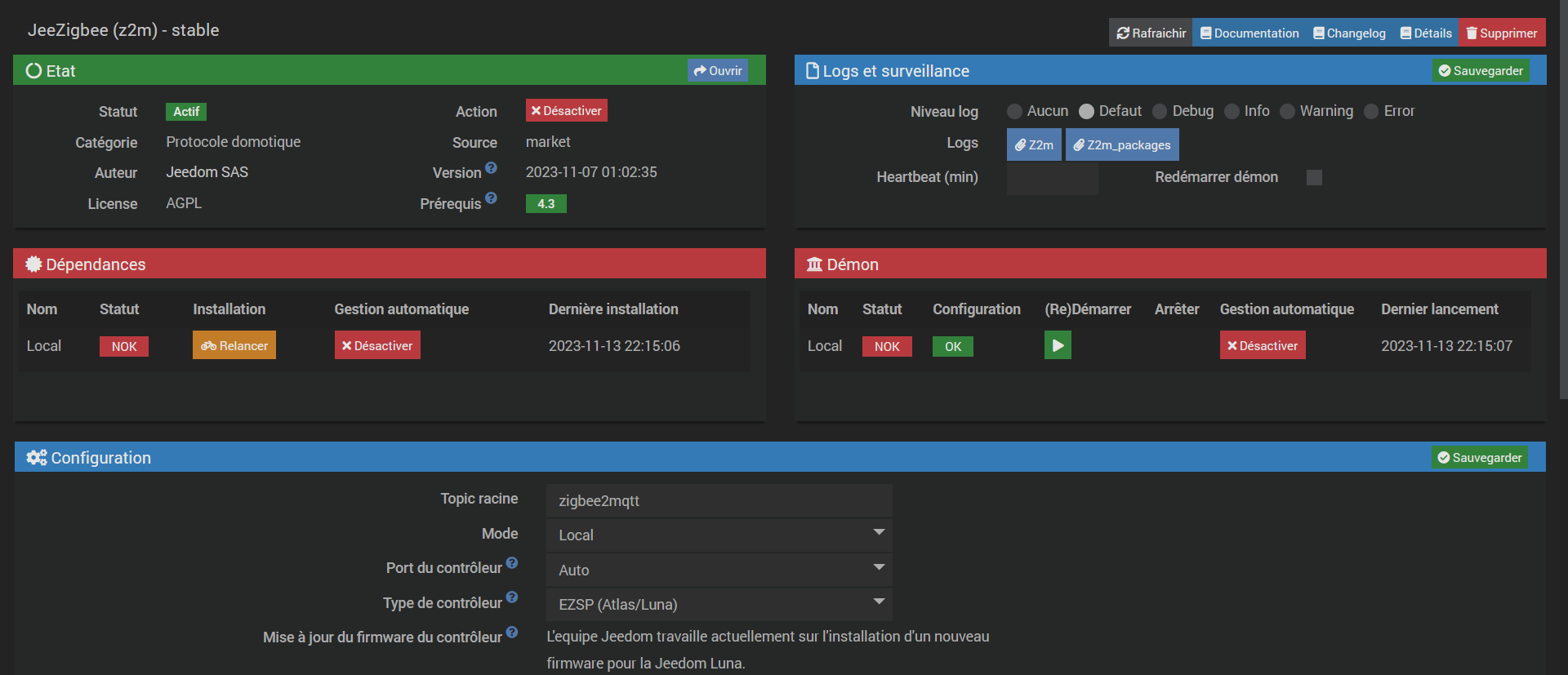

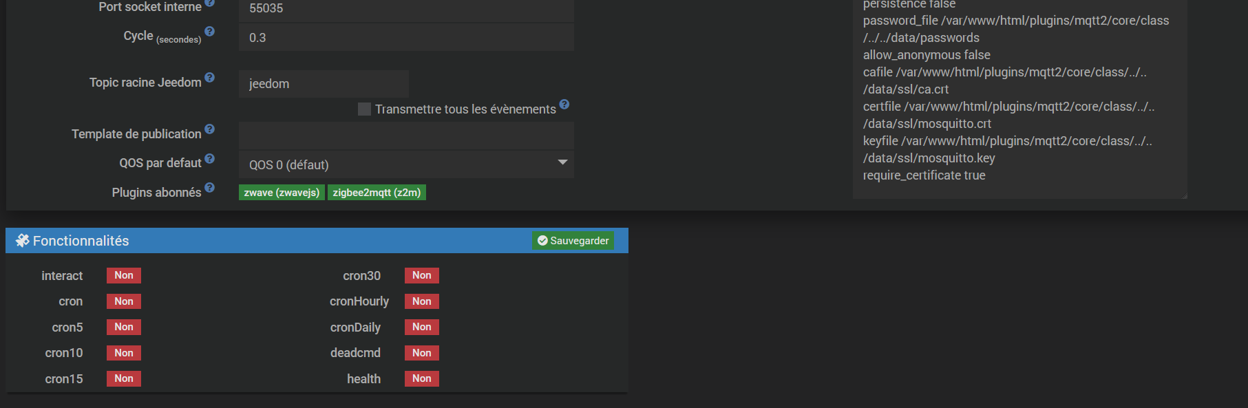

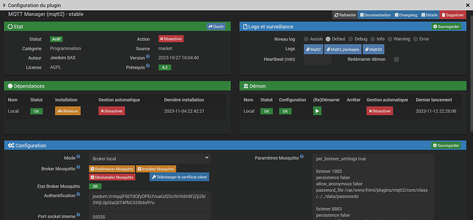

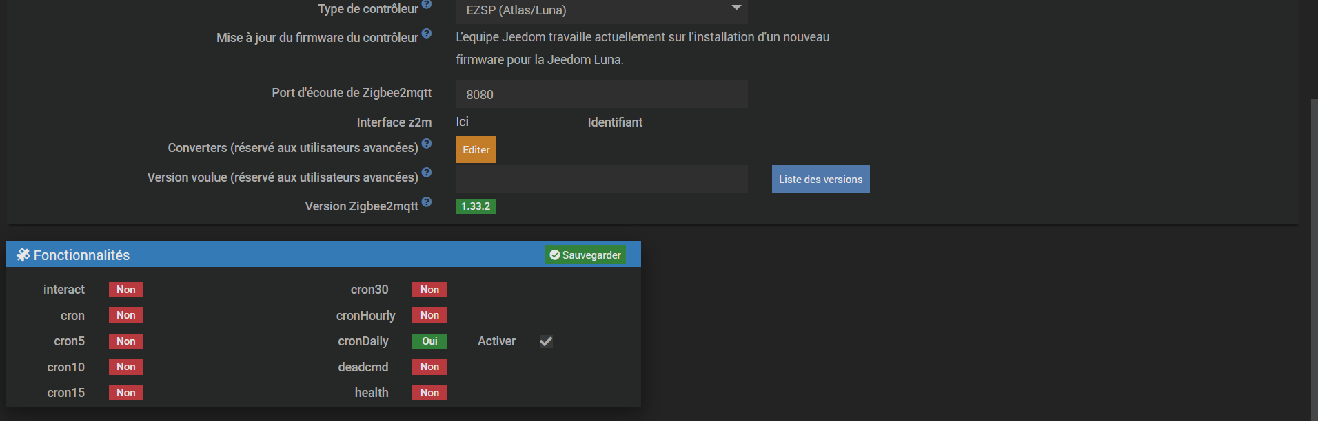

Tu devrais ajouter des photos de tes réglages de JeeZigbee et MQTT pour que les connaisseurs voient où ça coince.
Sans info, ils pourront pas deviner.

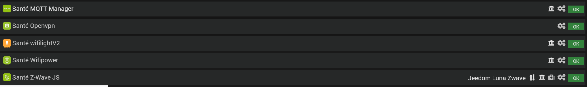

(La base etant de toujours mettre également une photo de la page santé qui… donne pas mal d’infos :slight_smile: )

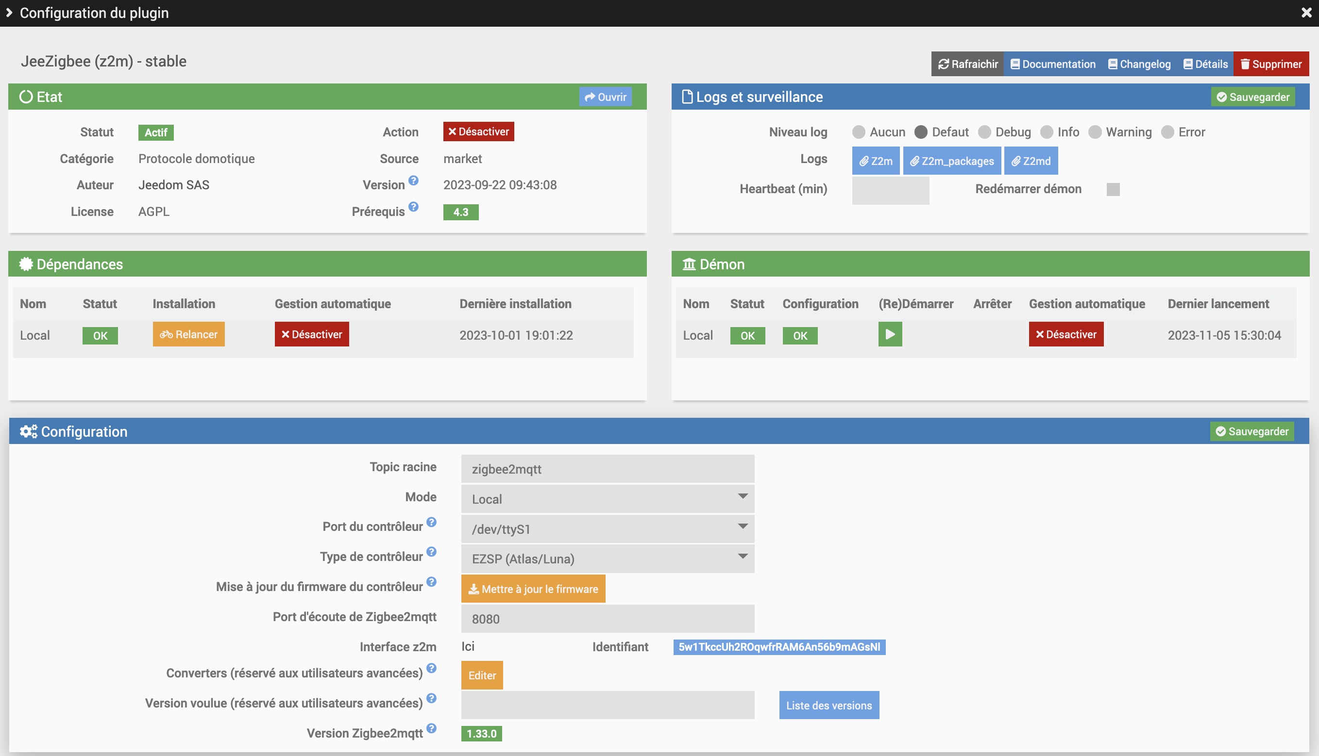

Mon JeeZigbee
MQTT
Au boulot !Merci de ce rappel Henri. Je vais chercher Health également.

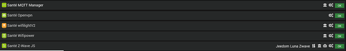

MQTT
JEEZIGBEE
Et à votre santé
Sélectionnez le port de votre contrôleur
Merci Furaxworld, je regarde cela ce soir ou dans le train.
J’ai essayé le même port qu’Henri, j’ai essayé des noms de port où luna était indiqué (sauf où USB était indiqué bien sûr). Dans la documentation, je n’ai pas trouvé des pistes pour bien comprendre… où chercher ces informations? je suis désolé de ce piètre niveau.
J’ai pas une Luna, alors je sais pas si c’est le même port….
T’as essayé le auto, puis tu redémarres la box et attends de voir si tout passe au vert ?
Sinon ouvre un ticket, il vont te trouver le bug…
Oui, j’étais parti sur la auto vu mon niveau. Je n’avais pas pensé à redémarrer la box. Je vais essayer ce soir.
Tu devrais aussi regarder ce post
Car le port apparaît sur la capture
