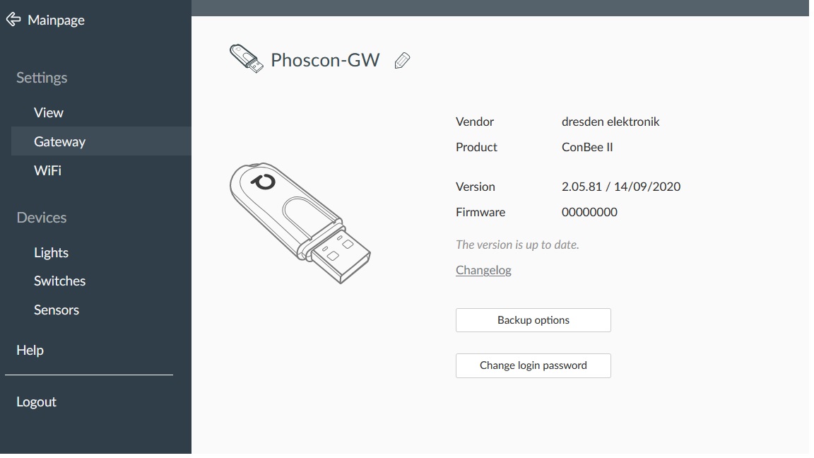

Après que je redémarre le Démon deconz, j’ai remarqué que sa met beaucoup de temps déjà pour afficher le vondor,firmware ,product …etc et quand sa s’affiche et bien sa met aussi du temps pour controler mes lampes .

Déjà sur la page Phoscon un firmware à 000000 c’est que la clef n’est pas reconnue

j ai deja reflasher mon conbee 2 avec plusieurs firmwares sous windows 10 usb 2 et j’ai utilisé le cable usb male femelle comme indiquer sur le site officiel de conbee .
des fois firmeware indique bien la version mais apres un moment il se met a déconnecté ou a 0000000

Pour les pb de déco déco il faut flasher la conbee2 sur Win10 avec le dernier firmware stable sur le site de dresden. Toutes les instructions sont synthétisées sur le fil de présentation d @akenad
Tu as un truc pas mal ici, c’est n’est pas le firmware qui est a 0 mais l’adresse MAC, mais la manip peut t’être utile https://github.com/dresden-elektronik/deconz-rest-plugin/issues/3345
