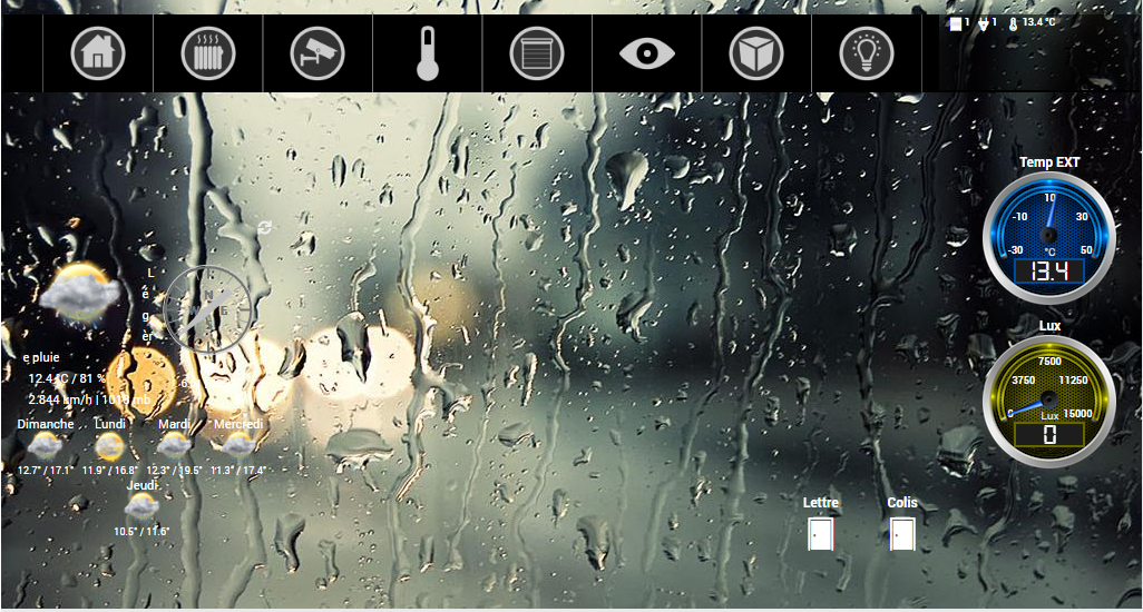

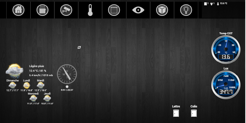

Alors mon souci ce passe sur la page d’accueil ,mon fond d’écran change tout seul avec avec un fond d’écran fantôme . Je dis fantôme car je n’ai mis que le code du design sans y ajouter le changement d’écran en fonction de la météo ( J’ai gratter gratter sur google mais je ne trouve pas de solution à mon problème .
La le fond par défauts :
Et voici le fantôme:

Le « fantome » c’est quand t’as l’image/la photo de pluie qui s’affiche?
T’as pas mon #plugin-designimgswitch installé par hasard?
Même remarque de @MipsT
Tu dois avoir le plug in installé et actif car l’écran correspond à la météo du moment si j’en juge ta copie

Merci de me répondre , alors oui la photo de la pluie qui s’affiche .
