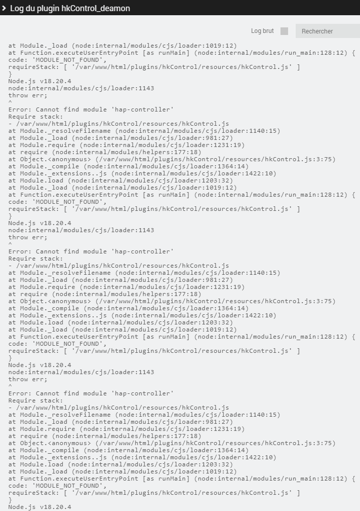

Voilà les imprim écran :wink:
En gros, tout fonctionné correctement et d’un coup d’un seul, le démon c’est planté! j’ai fait toutes les MAJ par la suite, mais rien de mieux :frowning:

Bonjour, il faut fournir les logs directement pas une capture, fournissez le log hkControl_dep il manque une dépendances (vous les avez relancées ?)

Merci pour l’explication ! Justement je n’arrivais pas à mettre une PJ.
Pour info, j’ai relancé les dépendances mais toujours pareil et j’ai vu que le plugin RFX était aussi HS (sur les dépendances)
