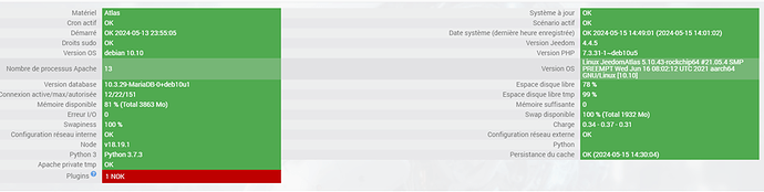

Informations Jeedom Atlas
Core : 4.4.5 (V4-stable)
DNS Jeedom Atlas : oui
Plugin : JeeZigbee
Version : 2024-04-24 01:01:56 (stable)
Statut Démon : Stoppé - (2024-05-15 11:30:00)

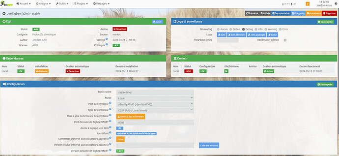

si c’est une Atlas Zigbee (contrôleur interne) :
dans la configuration du plugin Jeezigbee mettre :
Port du contrôleur : Atlas (/dev/ttyS2)
Si le contrôleur zigbee est une clé USB, préciser le modèle :

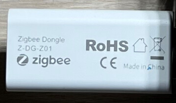

Il s’agit bien d’un contrôleur USB externe acheté en même temps que la box Atlas
  • RoHS Z-DG-Z01
Je vais tenter l’upgrade en debian 11 et voir ce que ça donne.
C’est une ZVidar, elle a une puce silabs EFR32MG21, donc Type de contrôleur EZSP. ZVIDAR - Contrôleur USB Zigbee 3.0 (chipset EFR32MG21)
Toutefois elle n’est pas dans la liste supportée par zigbee2mqtt : Supported Adapters | Zigbee2MQTT
akenad :slight_smile:
Ah mince du coup quelle peut-être ma solution ?
Acheter une nouvelle clé Zigbee pour ne plus être embêté à l’avenir ?
Je me pose la question de pourquoi Domadoo vend ce package si la clé n’est pas supportée par Zigbee2mqtt.

Alors sur tes conseils, Akenad, j’ai fais un Recovery pour passer en Debian 11.
La procédure est longue et n’a pas fonctionnée du premier coup. Mais j’y suis arrivé et ai pu recharger ma dernière sauvegarde.
Malheureusement même en relançant les dépendances de MQTT puis JeeZigbee j’en suis au même point. Le Demon du plugin JeeZibee se déconnecte.
Et les logs te disent quoi ? (En debug)
Les logs disent toujours la même chose
