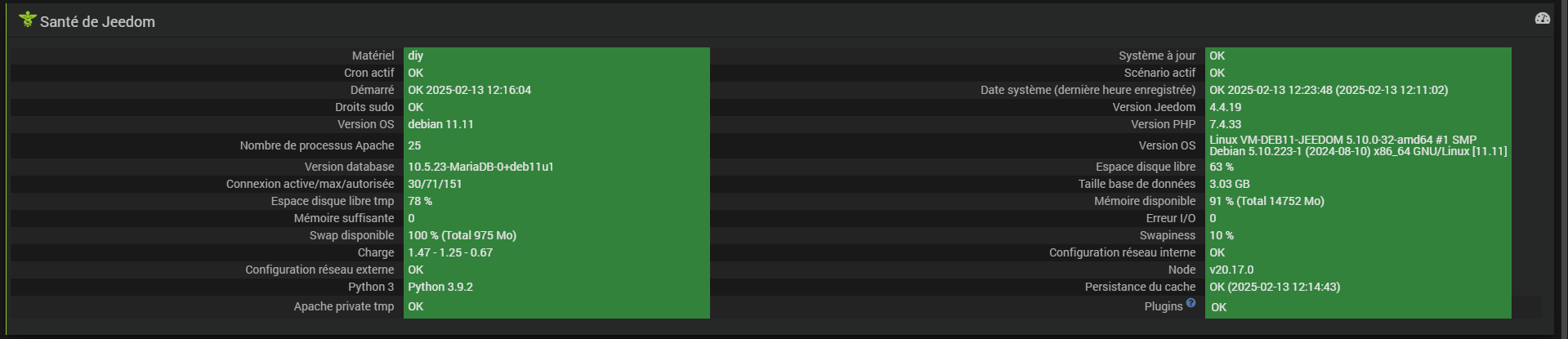

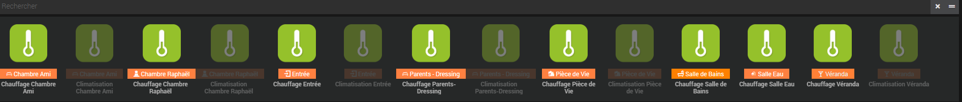

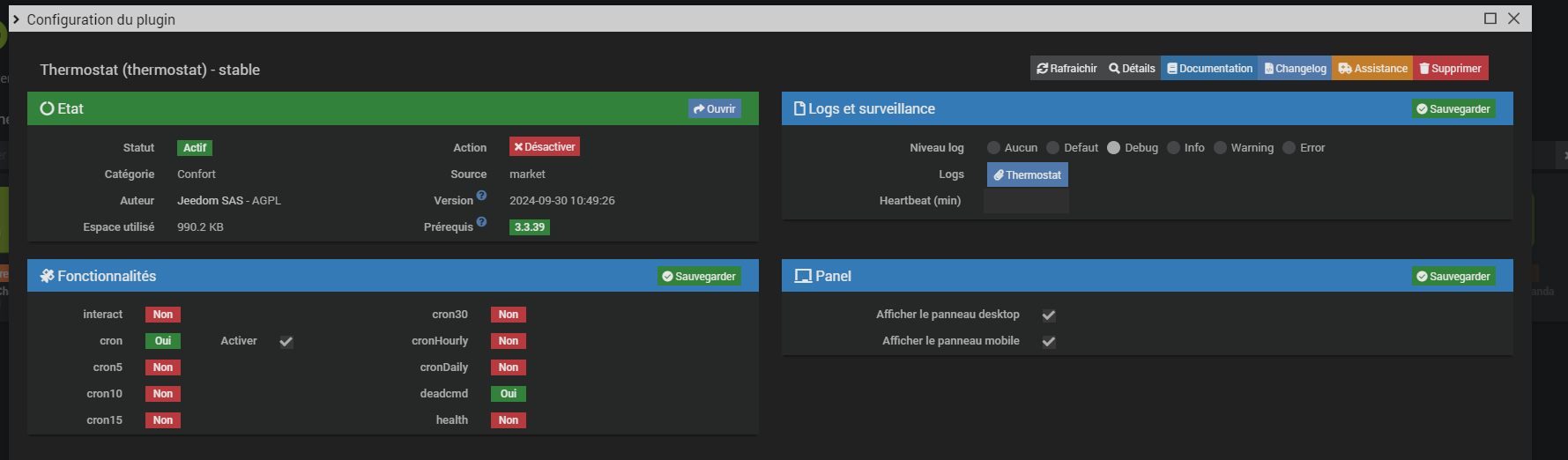

  1. il faudrait une capture de :
  • la page santé.
  • l’onglet « équipement » du plugin.
  • l’onglet « Avancé » du plugin.

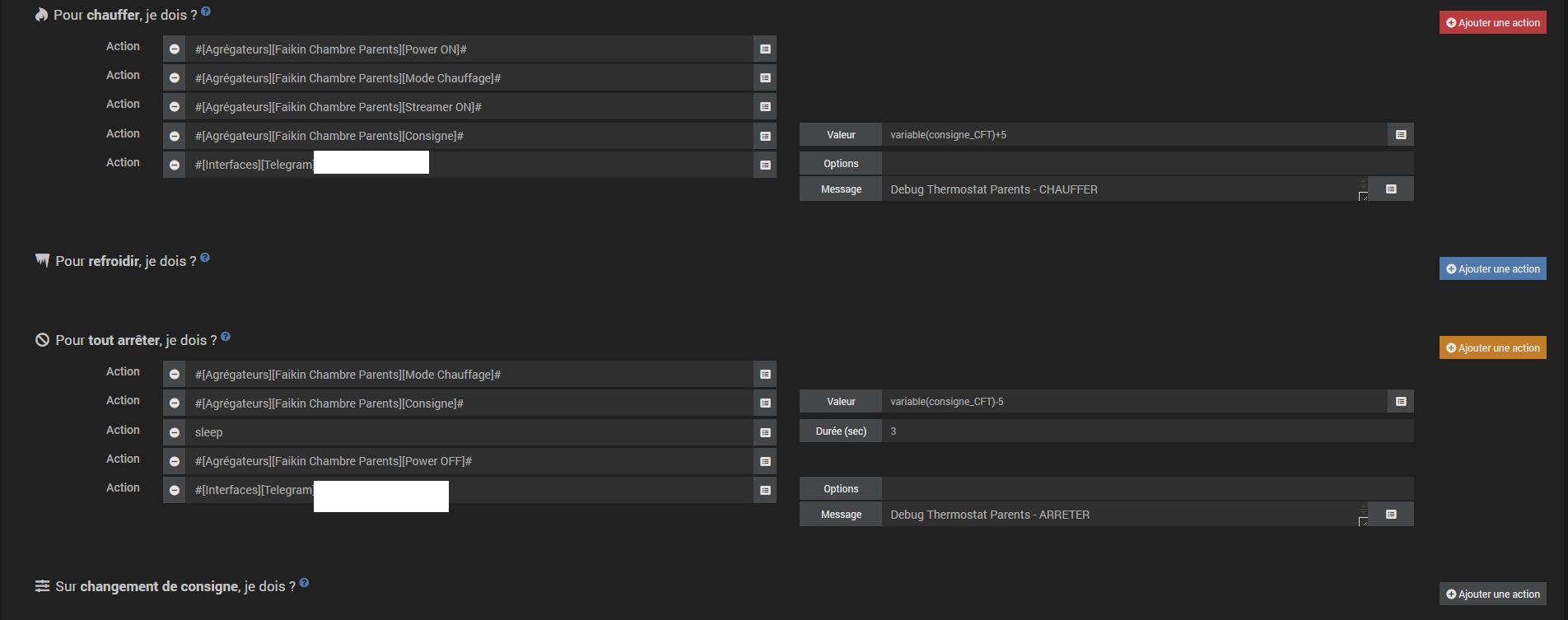

  1. Peux-tu détailler le fonctionnement de tes « actions », car elles sont nombreuses

Santé :
Equipements (3 splits sur ce groupe, 2 modes clim ou chauffage pour mieux gérer les coefficients, 2 radiateurs non clim) :
Avancé - je présume que tu parles de configuration ?
Actions :
rien de compliqué il me semble, je reproduis ce que l’on fait avec une télécommande et ce que je faisais sur l’ancien plugin daikin onecta pendant plus de 5 ans à savoir :
j’allume la clim, je la positionne en mode chauffage, je règle la consigne du thermostat (plugin) et j’active l’option streamer.
de même pour l’arrêt : je positionne en mode chauffage (au cas où si quelqu’un a touché la télécommande), la consigne du thermostat du plugin et j’éteins le split.
j’ai ajouté un sleep récemment pour être sûr que les ordres passent bien mais il n’y était pas avant et j’avais déjà le souci.

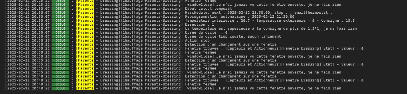

Log :
Pour le log, je t’en envoie un d’ici ce soir car je l’ai effacé ce matin, il était trop gros.
[2025-02-13 12:16:36] DEBUG  : [Parents - Dressing][Chauffage Parents-Dressing] Début calcul temporel
[2025-02-13 12:16:36] DEBUG  : [Parents - Dressing][Chauffage Parents-Dressing] Reschedule, next : 2025-02-13 13:16:00, stop : , smartThermostat :
[2025-02-13 12:16:36] DEBUG  : [Parents - Dressing][Chauffage Parents-Dressing] Reprogrammation automatique : 2025-02-13 13:16:00
[2025-02-13 12:16:36] DEBUG  : [Parents - Dressing][Chauffage Parents-Dressing] Démarre auto-apprentissage
[2025-02-13 12:16:36] DEBUG  : [Parents - Dressing][Chauffage Parents-Dressing] Température intérieure : 18.7 - Température extérieure : 0 - Consigne : 15
[2025-02-13 12:16:36] DEBUG  : [Parents - Dressing][Chauffage Parents-Dressing] Direction : 1
[2025-02-13 12:16:36] DEBUG  : [Parents - Dressing][Chauffage Parents-Dressing] La température est supérieure à la consigne de plus de 1.5°C, je ne fais rien
[2025-02-13 12:16:36] DEBUG  : [Parents - Dressing][Chauffage Parents-Dressing] Durée du cycle  : 0
[2025-02-13 12:16:36] DEBUG  : [Parents - Dressing][Chauffage Parents-Dressing] Durée du cycle trop courte, aucun lancement
[2025-02-13 12:20:21] DEBUG  : [Parents - Dressing][Chauffage Parents-Dressing] Détection d'un changement sur une fenêtre
[2025-02-13 12:20:21] DEBUG  : [Parents - Dressing][Chauffage Parents-Dressing] Fenêtre trouvée : [Capteurs et Actionneurs][Fenêtre Dressing][Etat] - valeur : 0
[2025-02-13 12:20:21] DEBUG  : [Parents - Dressing][Chauffage Parents-Dressing] Fenêtre fermée
[2025-02-13 12:20:21] DEBUG  : [Parents - Dressing][Chauffage Parents-Dressing] [windowClose] Je n'ai jamais vu cette fenêtre ouverte, je ne fais rien
[2025-02-13 12:21:28] DEBUG  : [Parents - Dressing][Chauffage Parents-Dressing] Détection d'un changement sur une fenêtre
[2025-02-13 12:21:28] DEBUG  : [Parents - Dressing][Chauffage Parents-Dressing] Fenêtre trouvée : [Capteurs et Actionneurs][Fenêtre Dressing][Etat] - valeur : 0
[2025-02-13 12:21:28] DEBUG  : [Parents - Dressing][Chauffage Parents-Dressing] Fenêtre fermée
[2025-02-13 12:21:28] DEBUG  : [Parents - Dressing][Chauffage Parents-Dressing] [windowClose] Je n'ai jamais vu cette fenêtre ouverte, je ne fais rien
[2025-02-13 12:25:21] DEBUG  : [Parents - Dressing][Chauffage Parents-Dressing] Détection d'un changement sur une fenêtre
[2025-02-13 12:25:21] DEBUG  : [Parents - Dressing][Chauffage Parents-Dressing] Fenêtre trouvée : [Capteurs et Actionneurs][Fenêtre Dressing][Etat] - valeur : 0
[2025-02-13 12:25:21] DEBUG  : [Parents - Dressing][Chauffage Parents-Dressing] Fenêtre fermée
[2025-02-13 12:25:21] DEBUG  : [Parents - Dressing][Chauffage Parents-Dressing] [windowClose] Je n'ai jamais vu cette fenêtre ouverte, je ne fais rien
[2025-02-13 12:30:20] DEBUG  : [Parents - Dressing][Chauffage Parents-Dressing] Action stop

[2025-02-13 13:50:22] DEBUG  : [Parents - Dressing][Chauffage Parents-Dressing] Fenêtre trouvée : [Capteurs et Actionneurs][Fenêtre Dressing][Etat] - valeur : 0
[2025-02-13 13:50:22] DEBUG  : [Parents - Dressing][Chauffage Parents-Dressing] Fenêtre fermée
[2025-02-13 13:50:22] DEBUG  : [Parents - Dressing][Chauffage Parents-Dressing] [windowClose] Je n'ai jamais vu cette fenêtre ouverte, je ne fais rien
[2025-02-13 13:55:21] DEBUG  : [Parents - Dressing][Chauffage Parents-Dressing] Détection d'un changement sur une fenêtre
[2025-02-13 13:55:21] DEBUG  : [Parents - Dressing][Chauffage Parents-Dressing] Fenêtre trouvée : [Capteurs et Actionneurs][Fenêtre Dressing][Etat] - valeur : 0
[2025-02-13 13:55:21] DEBUG  : [Parents - Dressing][Chauffage Parents-Dressing] Fenêtre fermée
[2025-02-13 13:55:21] DEBUG  : [Parents - Dressing][Chauffage Parents-Dressing] [windowClose] Je n'ai jamais vu cette fenêtre ouverte, je ne fais rien
[2025-02-13 14:00:13] DEBUG  : [Parents - Dressing][Chauffage Parents-Dressing] Action stop
[2025-02-13 14:00:22] DEBUG  : [Parents - Dressing][Chauffage Parents-Dressing] Détection d'un changement sur une fenêtre
[2025-02-13 14:00:22] DEBUG  : [Parents - Dressing][Chauffage Parents-Dressing] Fenêtre trouvée : [Capteurs et Actionneurs][Fenêtre Dressing][Etat] - valeur : 0
[2025-02-13 14:00:22] DEBUG  : [Parents - Dressing][Chauffage Parents-Dressing] Fenêtre fermée
[2025-02-13 14:00:22] DEBUG  : [Parents - Dressing][Chauffage Parents-Dressing] [windowClose] Je n'ai jamais vu cette fenêtre ouverte, je ne fais rien
[2025-02-13 14:05:21] DEBUG  : [Parents - Dressing][Chauffage Parents-Dressing] Détection d'un changement sur une fenêtre
[2025-02-13 14:05:21] DEBUG  : [Parents - Dressing][Chauffage Parents-Dressing] Fenêtre trouvée : [Capteurs et Actionneurs][Fenêtre Dressing][Etat] - valeur : 0
[2025-02-13 14:05:21] DEBUG  : [Parents - Dressing][Chauffage Parents-Dressing] Fenêtre fermée
[2025-02-13 14:05:21] DEBUG  : [Parents - Dressing][Chauffage Parents-Dressing] [windowClose] Je n'ai jamais vu cette fenêtre ouverte, je ne fais rien
[2025-02-13 14:16:02] DEBUG  : [Parents - Dressing][Chauffage Parents-Dressing] Début calcul temporel
[2025-02-13 14:16:02] DEBUG  : [Parents - Dressing][Chauffage Parents-Dressing] Reschedule, next : 2025-02-13 15:16:00, stop : , smartThermostat :
[2025-02-13 14:16:02] DEBUG  : [Parents - Dressing][Chauffage Parents-Dressing] Reprogrammation automatique : 2025-02-13 15:16:00
[2025-02-13 14:16:02] DEBUG  : [Parents - Dressing][Chauffage Parents-Dressing] Démarre auto-apprentissage
[2025-02-13 14:16:02] DEBUG  : [Parents - Dressing][Chauffage Parents-Dressing] Température intérieure : 18.8 - Température extérieure : 12 - Consigne : 15
[2025-02-13 14:16:02] DEBUG  : [Parents - Dressing][Chauffage Parents-Dressing] Direction : 1
[2025-02-13 14:16:02] DEBUG  : [Parents - Dressing][Chauffage Parents-Dressing] La température est supérieure à la consigne de plus de 1.5°C, je ne fais rien
[2025-02-13 14:16:02] DEBUG  : [Parents - Dressing][Chauffage Parents-Dressing] Durée du cycle  : 0
[2025-02-13 14:16:02] DEBUG  : [Parents - Dressing][Chauffage Parents-Dressing] Durée du cycle trop courte, aucun lancement
Bonjour benj29,
je ne vais pas beaucoup t’aider sur les paramètres de ton thermostat car je n’est pas de clim mais 2 choses me questionne ;
Dans le Log, pourquoi toutes ces lignes concernant la fenêtre ?
J’ai vérifier mes Log, les informations sur mes ouvrants apparaissent uniquement si il y a une manœuvre. J’ai vérifié sur 3 thermostats sur 7.
Sur les actions « pour chauffer je dois » : je règle la consigne du thermostat (plugin)
Cela veut-il dire que redonne la consigne au thermostat (plugin) , pourquoi?
Gérard
[2025-02-13 14:30:18] DEBUG  : [Parents - Dressing][Chauffage Parents-Dressing] Action stop
[2025-02-13 15:00:24] DEBUG  : [Parents - Dressing][Chauffage Parents-Dressing] Action stop
[2025-02-13 15:16:02] DEBUG  : [Parents - Dressing][Chauffage Parents-Dressing] Début calcul temporel
[2025-02-13 15:16:02] DEBUG  : [Parents - Dressing][Chauffage Parents-Dressing] Reschedule, next : 2025-02-13 16:16:00, stop : , smartThermostat :
[2025-02-13 15:16:02] DEBUG  : [Parents - Dressing][Chauffage Parents-Dressing] Reprogrammation automatique : 2025-02-13 16:16:00
[2025-02-13 15:16:02] DEBUG  : [Parents - Dressing][Chauffage Parents-Dressing] Démarre auto-apprentissage
[2025-02-13 15:16:02] DEBUG  : [Parents - Dressing][Chauffage Parents-Dressing] Température intérieure : 18.8 - Température extérieure : 12 - Consigne : 15
[2025-02-13 15:16:02] DEBUG  : [Parents - Dressing][Chauffage Parents-Dressing] Direction : 1
[2025-02-13 15:16:02] DEBUG  : [Parents - Dressing][Chauffage Parents-Dressing] La température est supérieure à la consigne de plus de 1.5°C, je ne fais rien
[2025-02-13 15:16:02] DEBUG  : [Parents - Dressing][Chauffage Parents-Dressing] Durée du cycle  : 0
[2025-02-13 15:16:02] DEBUG  : [Parents - Dressing][Chauffage Parents-Dressing] Durée du cycle trop courte, aucun lancement
[2025-02-13 15:30:21] DEBUG  : [Parents - Dressing][Chauffage Parents-Dressing] Action stop
[2025-02-13 16:00:25] DEBUG  : [Parents - Dressing][Chauffage Parents-Dressing] Action stop
[2025-02-13 16:16:02] DEBUG  : [Parents - Dressing][Chauffage Parents-Dressing] Début calcul temporel
[2025-02-13 16:16:02] DEBUG  : [Parents - Dressing][Chauffage Parents-Dressing] Reschedule, next : 2025-02-13 17:16:00, stop : , smartThermostat :
[2025-02-13 16:16:02] DEBUG  : [Parents - Dressing][Chauffage Parents-Dressing] Reprogrammation automatique : 2025-02-13 17:16:00
[2025-02-13 16:16:02] DEBUG  : [Parents - Dressing][Chauffage Parents-Dressing] Démarre auto-apprentissage
[2025-02-13 16:16:02] DEBUG  : [Parents - Dressing][Chauffage Parents-Dressing] Température intérieure : 18.8 - Température extérieure : 11 - Consigne : 15
[2025-02-13 16:16:02] DEBUG  : [Parents - Dressing][Chauffage Parents-Dressing] Direction : 1
[2025-02-13 16:16:02] DEBUG  : [Parents - Dressing][Chauffage Parents-Dressing] La température est supérieure à la consigne de plus de 1.5°C, je ne fais rien
[2025-02-13 16:16:02] DEBUG  : [Parents - Dressing][Chauffage Parents-Dressing] Durée du cycle  : 0
[2025-02-13 16:16:02] DEBUG  : [Parents - Dressing][Chauffage Parents-Dressing] Durée du cycle trop courte, aucun lancement
[2025-02-13 16:30:15] DEBUG  : [Parents - Dressing][Chauffage Parents-Dressing] Action stop

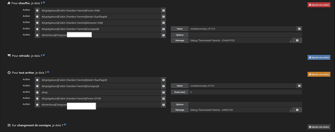

J’utilise les clims en surconsigne et sous-consigne pour laisser le plugin gérer la régulation.
Si je règle la clim à la consigne du thermostat, le split étant en hauteur, il verra une mauvaise température.
Ayant plusieurs capteurs de température dans la pièce notamment dans les grands volumes, c’est plus propre pour moi.
Du coup, c’est soit du 25, soit du 15. L’objectif est d’avoir un temps de cycle « long » où le groupe a un bon rendement.
Est-ce que tu recois aussi la notification telegram tout les 30mn ?
faut que tu soit dans un cas particulier pour l’avoir ? ou c’est systématique ?
par exemple est-ce que tu l’as eu entre 12:16 et 16:30 ?
Non effectivement, je ne la reçois pas forcément tout le temps.
Mais cette nuit, sur les cycles courts, j’y ai eu droit.

[2025-02-13 21:00:19] DEBUG  : [Parents - Dressing][Chauffage Parents-Dressing] Action stop
[2025-02-13 21:30:04] DEBUG  : [Parents - Dressing][Chauffage Parents-Dressing] Début calcul temporel
[2025-02-13 21:30:04] DEBUG  : [Parents - Dressing][Chauffage Parents-Dressing] Reschedule, next : 2025-02-13 22:30:00, stop : , smartThermostat :
[2025-02-13 21:30:04] DEBUG  : [Parents - Dressing][Chauffage Parents-Dressing] Reprogrammation automatique : 2025-02-13 22:30:00
[2025-02-13 21:30:04] DEBUG  : [Parents - Dressing][Chauffage Parents-Dressing] Démarre auto-apprentissage
[2025-02-13 21:30:04] DEBUG  : [Parents - Dressing][Chauffage Parents-Dressing] Température intérieure : 19.8 - Température extérieure : 9.5 - Consigne : 18.5
[2025-02-13 21:30:04] DEBUG  : [Parents - Dressing][Chauffage Parents-Dressing] Direction : 1
[2025-02-13 21:30:04] DEBUG  : [Parents - Dressing][Chauffage Parents-Dressing] Power calcul : (-1.3 * 82.28) + (9 * 3.7) + 0 = -73.664
[2025-02-13 21:30:04] DEBUG  : [Parents - Dressing][Chauffage Parents-Dressing] Durée du cycle  : 0
[2025-02-13 21:30:04] DEBUG  : [Parents - Dressing][Chauffage Parents-Dressing] Durée du cycle trop courte, aucun lancement
[2025-02-13 21:30:15] DEBUG  : [Parents - Dressing][Chauffage Parents-Dressing] Action stop
[2025-02-13 22:00:25] DEBUG  : [Parents - Dressing][Chauffage Parents-Dressing] Action stop
[2025-02-13 22:30:03] DEBUG  : [Parents - Dressing][Chauffage Parents-Dressing] Début calcul temporel
[2025-02-13 22:30:03] DEBUG  : [Parents - Dressing][Chauffage Parents-Dressing] Reschedule, next : 2025-02-13 23:30:00, stop : , smartThermostat :
[2025-02-13 22:30:03] DEBUG  : [Parents - Dressing][Chauffage Parents-Dressing] Reprogrammation automatique : 2025-02-13 23:30:00
[2025-02-13 22:30:03] DEBUG  : [Parents - Dressing][Chauffage Parents-Dressing] Démarre auto-apprentissage
[2025-02-13 22:30:03] DEBUG  : [Parents - Dressing][Chauffage Parents-Dressing] Température intérieure : 19.6 - Température extérieure : 8.5 - Consigne : 18.5
[2025-02-13 22:30:03] DEBUG  : [Parents - Dressing][Chauffage Parents-Dressing] Direction : 1
[2025-02-13 22:30:03] DEBUG  : [Parents - Dressing][Chauffage Parents-Dressing] Power calcul : (-1.1 * 82.28) + (10 * 3.7) + 0 = -53.508
[2025-02-13 22:30:03] DEBUG  : [Parents - Dressing][Chauffage Parents-Dressing] Durée du cycle  : 0
[2025-02-13 22:30:03] DEBUG  : [Parents - Dressing][Chauffage Parents-Dressing] Durée du cycle trop courte, aucun lancement
[2025-02-13 22:30:19] DEBUG  : [Parents - Dressing][Chauffage Parents-Dressing] Action stop
[2025-02-13 23:00:22] DEBUG  : [Parents - Dressing][Chauffage Parents-Dressing] Action stop
[2025-02-13 23:30:04] DEBUG  : [Parents - Dressing][Chauffage Parents-Dressing] Début calcul temporel
[2025-02-13 23:30:04] DEBUG  : [Parents - Dressing][Chauffage Parents-Dressing] Reschedule, next : 2025-02-14 00:30:00, stop : , smartThermostat :
[2025-02-13 23:30:04] DEBUG  : [Parents - Dressing][Chauffage Parents-Dressing] Reprogrammation automatique : 2025-02-14 00:30:00
[2025-02-13 23:30:04] DEBUG  : [Parents - Dressing][Chauffage Parents-Dressing] Démarre auto-apprentissage
[2025-02-13 23:30:04] DEBUG  : [Parents - Dressing][Chauffage Parents-Dressing] Température intérieure : 19.5 - Température extérieure : 7.5 - Consigne : 18.5
[2025-02-13 23:30:04] DEBUG  : [Parents - Dressing][Chauffage Parents-Dressing] Direction : 1
[2025-02-13 23:30:04] DEBUG  : [Parents - Dressing][Chauffage Parents-Dressing] Power calcul : (-1 * 82.28) + (11 * 3.7) + 0 = -41.58
[2025-02-13 23:30:04] DEBUG  : [Parents - Dressing][Chauffage Parents-Dressing] Durée du cycle  : 0
[2025-02-13 23:30:04] DEBUG  : [Parents - Dressing][Chauffage Parents-Dressing] Durée du cycle trop courte, aucun lancement
[2025-02-13 23:30:17] DEBUG  : [Parents - Dressing][Chauffage Parents-Dressing] Action stop
[2025-02-14 00:00:25] DEBUG  : [Parents - Dressing][Chauffage Parents-Dressing] Action stop
[2025-02-14 00:30:04] DEBUG  : [Parents - Dressing][Chauffage Parents-Dressing] Début calcul temporel
[2025-02-14 00:30:04] DEBUG  : [Parents - Dressing][Chauffage Parents-Dressing] Reschedule, next : 2025-02-14 01:30:00, stop : , smartThermostat :
[2025-02-14 00:30:04] DEBUG  : [Parents - Dressing][Chauffage Parents-Dressing] Reprogrammation automatique : 2025-02-14 01:30:00
[2025-02-14 00:30:04] DEBUG  : [Parents - Dressing][Chauffage Parents-Dressing] Démarre auto-apprentissage
[2025-02-14 00:30:04] DEBUG  : [Parents - Dressing][Chauffage Parents-Dressing] Température intérieure : 19.3 - Température extérieure : 7 - Consigne : 18.5
[2025-02-14 00:30:04] DEBUG  : [Parents - Dressing][Chauffage Parents-Dressing] Direction : 1
[2025-02-14 00:30:04] DEBUG  : [Parents - Dressing][Chauffage Parents-Dressing] Power calcul : (-0.8 * 82.28) + (11.5 * 3.7) + 0 = -23.274
[2025-02-14 00:30:04] DEBUG  : [Parents - Dressing][Chauffage Parents-Dressing] Durée du cycle  : 0
[2025-02-14 00:30:04] DEBUG  : [Parents - Dressing][Chauffage Parents-Dressing] Durée du cycle trop courte, aucun lancement
[2025-02-14 00:30:19] DEBUG  : [Parents - Dressing][Chauffage Parents-Dressing] Action stop
[2025-02-14 01:00:30] DEBUG  : [Parents - Dressing][Chauffage Parents-Dressing] Action stop
[2025-02-14 01:30:03] DEBUG  : [Parents - Dressing][Chauffage Parents-Dressing] Début calcul temporel
[2025-02-14 01:30:03] DEBUG  : [Parents - Dressing][Chauffage Parents-Dressing] Reschedule, next : 2025-02-14 02:30:00, stop : , smartThermostat :
[2025-02-14 01:30:03] DEBUG  : [Parents - Dressing][Chauffage Parents-Dressing] Reprogrammation automatique : 2025-02-14 02:30:00
[2025-02-14 01:30:03] DEBUG  : [Parents - Dressing][Chauffage Parents-Dressing] Démarre auto-apprentissage
[2025-02-14 01:30:03] DEBUG  : [Parents - Dressing][Chauffage Parents-Dressing] Température intérieure : 19.3 - Température extérieure : 7 - Consigne : 18.5
[2025-02-14 01:30:03] DEBUG  : [Parents - Dressing][Chauffage Parents-Dressing] Direction : 1
[2025-02-14 01:30:03] DEBUG  : [Parents - Dressing][Chauffage Parents-Dressing] Power calcul : (-0.8 * 82.28) + (11.5 * 3.7) + 0 = -23.274
[2025-02-14 01:30:03] DEBUG  : [Parents - Dressing][Chauffage Parents-Dressing] Durée du cycle  : 0
[2025-02-14 01:30:03] DEBUG  : [Parents - Dressing][Chauffage Parents-Dressing] Durée du cycle trop courte, aucun lancement
[2025-02-14 01:30:16] DEBUG  : [Parents - Dressing][Chauffage Parents-Dressing] Action stop
[2025-02-14 02:00:29] DEBUG  : [Parents - Dressing][Chauffage Parents-Dressing] Action stop
[2025-02-14 02:30:04] DEBUG  : [Parents - Dressing][Chauffage Parents-Dressing] Début calcul temporel
[2025-02-14 02:30:04] DEBUG  : [Parents - Dressing][Chauffage Parents-Dressing] Reschedule, next : 2025-02-14 03:30:00, stop : , smartThermostat :
[2025-02-14 02:30:04] DEBUG  : [Parents - Dressing][Chauffage Parents-Dressing] Reprogrammation automatique : 2025-02-14 03:30:00
[2025-02-14 02:30:04] DEBUG  : [Parents - Dressing][Chauffage Parents-Dressing] Démarre auto-apprentissage
[2025-02-14 02:30:04] DEBUG  : [Parents - Dressing][Chauffage Parents-Dressing] Température intérieure : 19.1 - Température extérieure : 6.5 - Consigne : 18.5
[2025-02-14 02:30:04] DEBUG  : [Parents - Dressing][Chauffage Parents-Dressing] Direction : 1
[2025-02-14 02:30:04] DEBUG  : [Parents - Dressing][Chauffage Parents-Dressing] Power calcul : (-0.6 * 82.28) + (12 * 3.7) + 0 = -4.9680000000001
[2025-02-14 02:30:04] DEBUG  : [Parents - Dressing][Chauffage Parents-Dressing] Durée du cycle  : 0
[2025-02-14 02:30:04] DEBUG  : [Parents - Dressing][Chauffage Parents-Dressing] Durée du cycle trop courte, aucun lancement
[2025-02-14 02:30:17] DEBUG  : [Parents - Dressing][Chauffage Parents-Dressing] Action stop
[2025-02-14 03:00:15] DEBUG  : [Parents - Dressing][Chauffage Parents-Dressing] Action stop
[2025-02-14 03:30:04] DEBUG  : [Parents - Dressing][Chauffage Parents-Dressing] Début calcul temporel
[2025-02-14 03:30:04] DEBUG  : [Parents - Dressing][Chauffage Parents-Dressing] Reschedule, next : 2025-02-14 04:30:00, stop : , smartThermostat :
[2025-02-14 03:30:04] DEBUG  : [Parents - Dressing][Chauffage Parents-Dressing] Reprogrammation automatique : 2025-02-14 04:30:00
[2025-02-14 03:30:04] DEBUG  : [Parents - Dressing][Chauffage Parents-Dressing] Démarre auto-apprentissage
[2025-02-14 03:30:04] DEBUG  : [Parents - Dressing][Chauffage Parents-Dressing] Température intérieure : 19 - Température extérieure : 6 - Consigne : 18.5
[2025-02-14 03:30:04] DEBUG  : [Parents - Dressing][Chauffage Parents-Dressing] Direction : 1
[2025-02-14 03:30:04] DEBUG  : [Parents - Dressing][Chauffage Parents-Dressing] Power calcul : (-0.5 * 82.28) + (12.5 * 3.7) + 0 = 5.11
[2025-02-14 03:30:04] DEBUG  : [Parents - Dressing][Chauffage Parents-Dressing] Durée du cycle  : 3
[2025-02-14 03:30:04] DEBUG  : [Parents - Dressing][Chauffage Parents-Dressing] Durée du cycle trop courte, aucun lancement
[2025-02-14 03:30:17] DEBUG  : [Parents - Dressing][Chauffage Parents-Dressing] Action stop
[2025-02-14 04:00:13] DEBUG  : [Parents - Dressing][Chauffage Parents-Dressing] Action stop
[2025-02-14 04:30:04] DEBUG  : [Parents - Dressing][Chauffage Parents-Dressing] Début calcul temporel
[2025-02-14 04:30:04] DEBUG  : [Parents - Dressing][Chauffage Parents-Dressing] Reschedule, next : 2025-02-14 05:30:00, stop : , smartThermostat :
[2025-02-14 04:30:04] DEBUG  : [Parents - Dressing][Chauffage Parents-Dressing] Reprogrammation automatique : 2025-02-14 05:30:00
[2025-02-14 04:30:04] DEBUG  : [Parents - Dressing][Chauffage Parents-Dressing] Démarre auto-apprentissage
[2025-02-14 04:30:04] DEBUG  : [Parents - Dressing][Chauffage Parents-Dressing] Last power ok, check what I have to learn, last state : stop
[2025-02-14 04:30:04] DEBUG  : [Parents - Dressing][Chauffage Parents-Dressing] Température intérieure : 18.9 - Température extérieure : 6 - Consigne : 18.5
[2025-02-14 04:30:04] DEBUG  : [Parents - Dressing][Chauffage Parents-Dressing] Direction : 1
[2025-02-14 04:30:04] DEBUG  : [Parents - Dressing][Chauffage Parents-Dressing] Power calcul : (-0.4 * 82.28) + (12.5 * 3.7) + 0 = 13.338
[2025-02-14 04:30:04] DEBUG  : [Parents - Dressing][Chauffage Parents-Dressing] Durée du cycle  : 8
[2025-02-14 04:30:04] DEBUG  : [Parents - Dressing][Chauffage Parents-Dressing] Reschedule, next : 2025-02-14 04:38:04, stop : 1, smartThermostat :
[2025-02-14 04:30:04] DEBUG  : [Parents - Dressing][Chauffage Parents-Dressing] Action chauffage
[2025-02-14 04:30:19] DEBUG  : [Parents - Dressing][Chauffage Parents-Dressing] Action chauffage

Je remarque quand même quelque chose, tu as des crons qui mettent du temps a démarrer (ex : 19:50:58), il y a aussi des crons qui se lancent alors qu’ils sortent de nulle part !
Check ta config, vérifie la charge du système et la « mémoire suffisante ».
Je ne maîtrise pas ce que fait le plugin, donc mise à part les reschedules, je ne sais pas.
Côté charge Jeedom a été redémarré récemment car j’ai changé un truc sur le serveur proxmox.
Ça donne pour l’instant une charge à 1.29 - 1.73 - 1.81 et une mémoire à 0.

Bon j’ai trouvé et cela n’avait rien à voir avec le plugin.
L’info « chauffage » en MQTT lance un poweron, après debug avec le créateur Faikin.
Toutefois, @Phpvarious, j’ai un oeil sur la charge et la mémoire.
Ma charge « monte » à 6.5 et j’ai vu que la mémoire suffisante en rouge était à 5 (je ne sais pas ce qu’est l’unité ??).
J’ai fait un gros ménage dans les logs car j’en avais quelques uns qui faisaient quelques Mo.
D’ailleurs, je ne comprends pas car certains plugins désinstallés ont encore leur log comme daikinRCCcloudd.

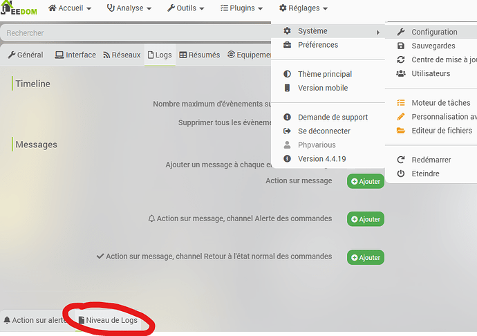

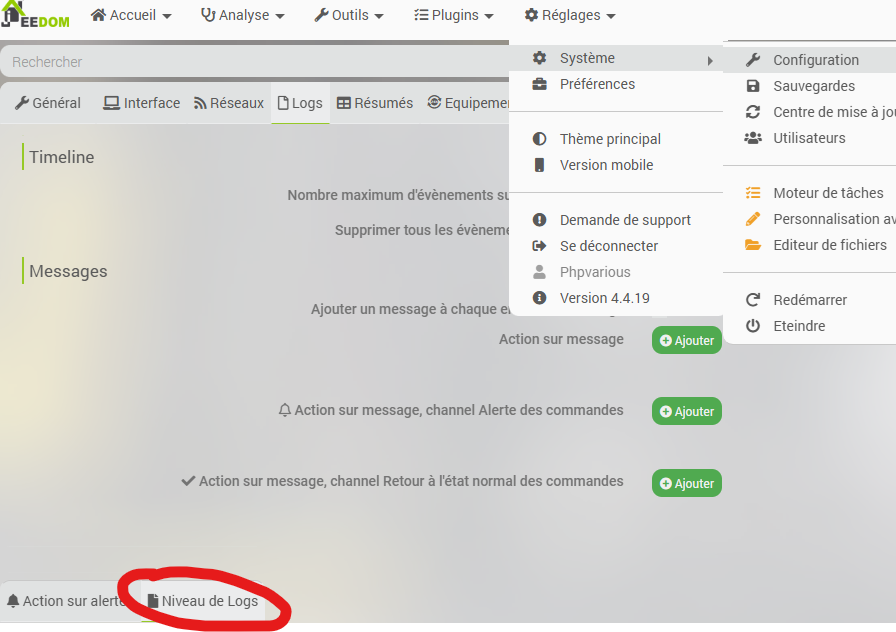

Je ne retrouve pas dans les menus où voir les logs activés des plugins ?
5 processus tués par le noyau pour manque de mémoire.
