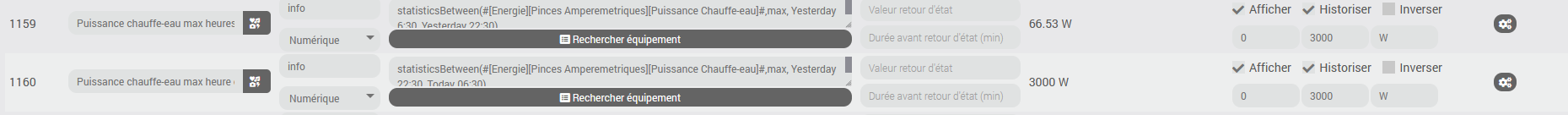

J’ai créé un virtuel rassemblant des énergies et des puissances de plusieurs équipements et que je veux représenter à l’aide de l’excellent widget Jauge_ZOS93 de @zos93
En particulier, je remonte les puissances maximales dépensées par mon chauffe-eau en heures pleines et en heures creuses respectivement:

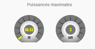

Pour la valeur en heures pleines (ici 66.53W), pas de problème, la jauge m’indique bien un faible niveau par rapport à l’échelle de 3000W donnée.
Mais pour la valeur en heures creuses, la représentation « convertit » les 3000W en 3kW ce qui donne une représentation de jauge absolument incorrecte (3/3000 soit 1/1000 au lieu de 3000/3000=100%).
Je ne sais pas pourquoi cela se produit, et encore moins comment le corriger. Quelqu’un aurait-il une idée ?
Pour ne pas que la conversion se fasse en automatique en kW j’ai contourné le pb en mettant un espace devant l’unité dans mon virtuel par <espace>W au lieu de W
Tu auras donc les 3000 W affichés au lieu de 3kW
Le core ne reconnait plus l’unité pour le changement d’echelle automatique
Alors là… Merci et bravo ! Cela me confirme que Jeedom relève des sciences occultes :wink:
Non, qu’un changement vu comme une amélioration, peut avoir des effets de bords pour d’autres.
La solution est connue depuis quelques temps d’ailleurs.
