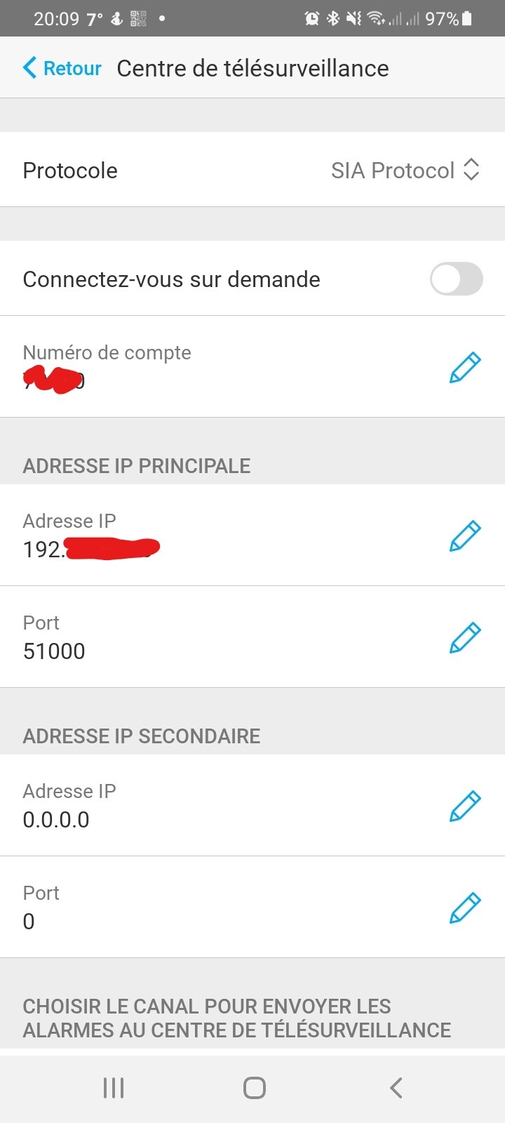

Du haut vers le bas dans l’appli, j’ai paramétré comme suit:
Protocole: SIA protocol
Numéro de compte : celui indiqué dans Jeedom (plugin ajax)
Adresse IP principale : l’adresse locale de Jeedom
Port: celui indiqué dans jeedom (plugin ajax)

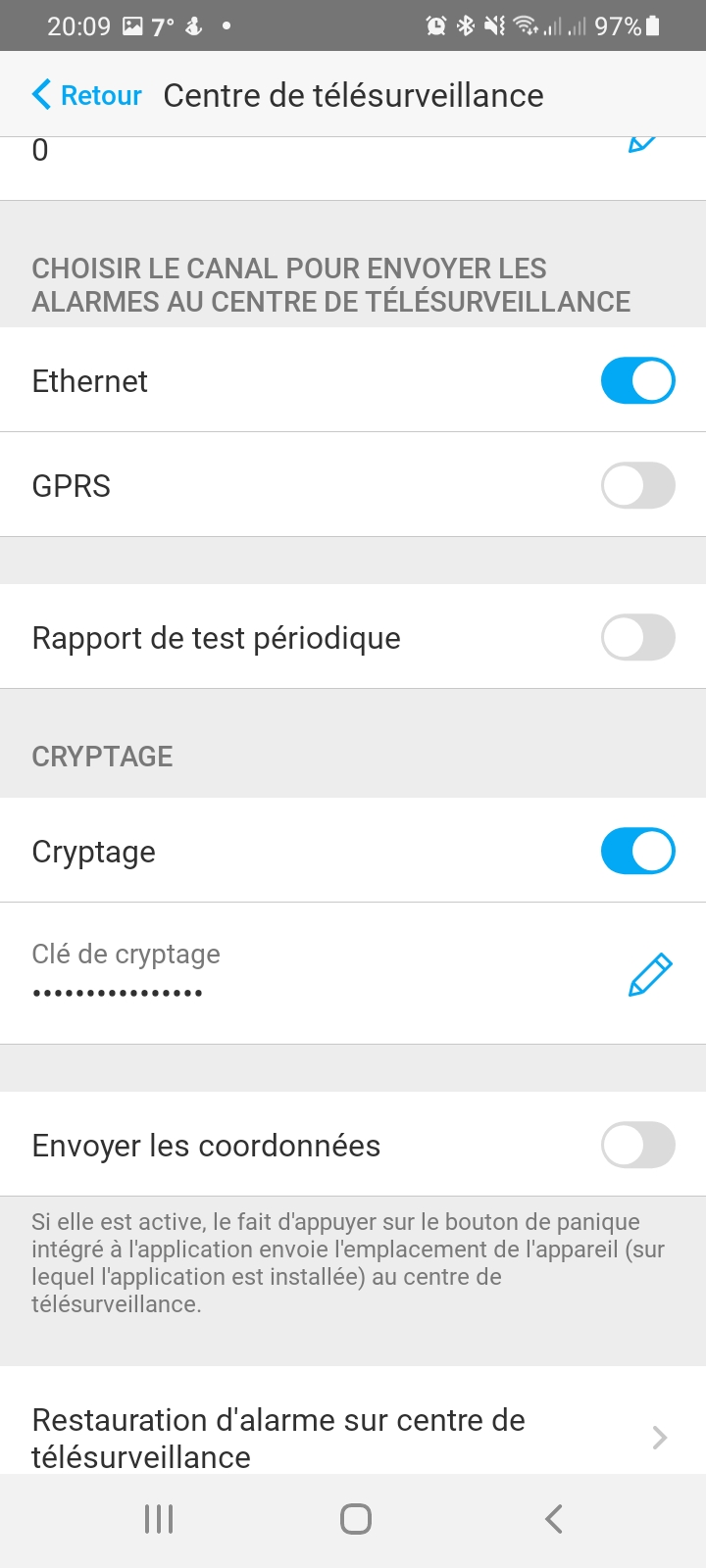

Canal pour envoyer les alarmes au centre de télésurveillance: Ethernet
Rapport de test périodique : off
Cryptage : on
clé de cryptage : celle indiquée dans Jeedom (plugin ajax)

T’as tout bon, je ne vois pas de souci.
Essaie juste de prendre ton temps sur la clé de cryptage, peut être que tu la recopies mal ?
Elle est constituée de 16 caractères il me semble.
Si ça ne marche toujours pas, change de numéro de port, … change le numéro de compte, … un peu tout …
Tu n’as pas de sous réseau chez toi ? Tout marche sur une seule box ?
(genre un wifi mesh en mode routeur … bam … ça te fait un sous réseau, et là je ne sais pas si ça peut marcher vraiment).
Reviens nous dire si ça marche :slight_smile:
Super ! Merci beaucoup :relaxed: :muscle:
J’ai changé le numéro de compte et la clé, et ça fonctionne !
