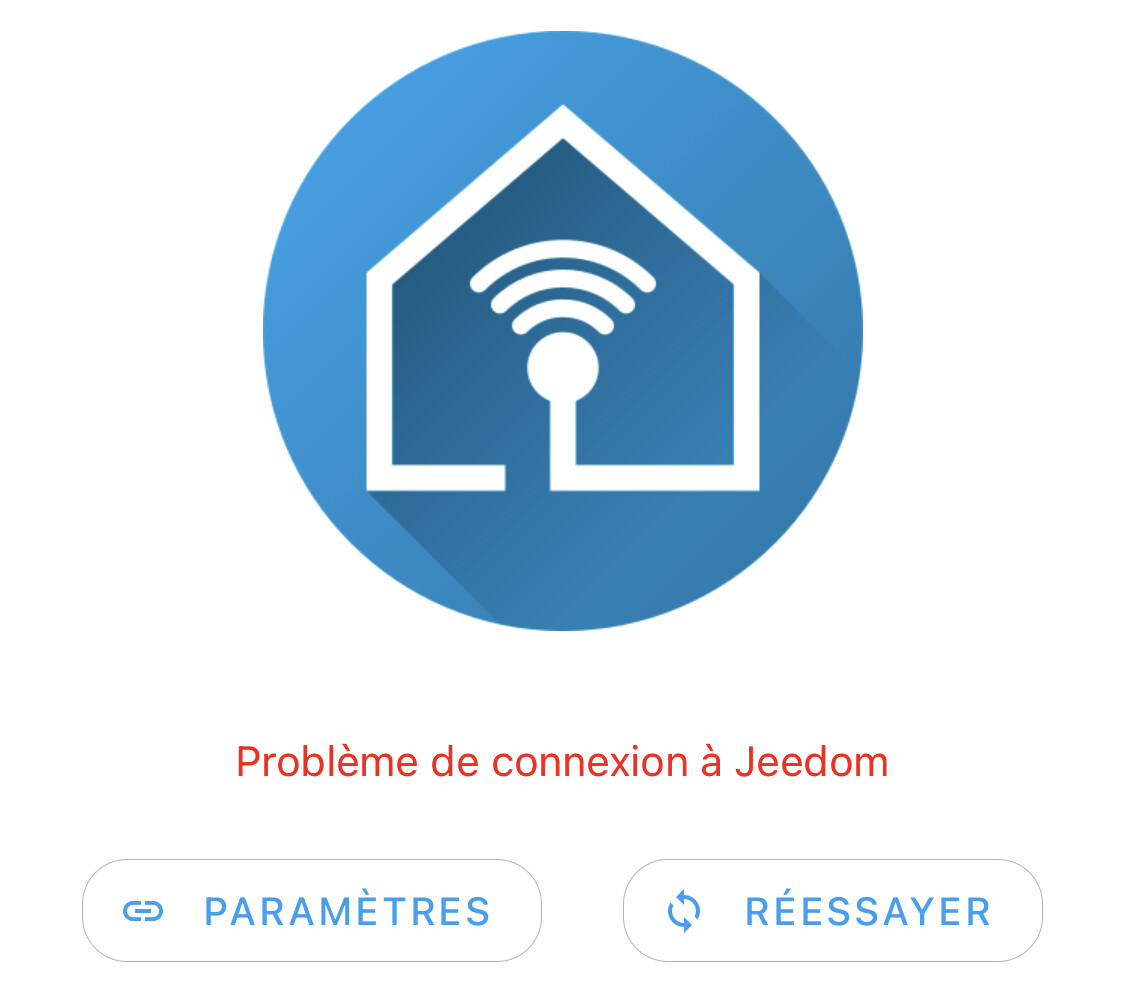

Bonjour à tous, je vous sollicite désespérément après avoir parcouru pas mal de sujets concernant des problèmes de connexion sur l’App Jeedom Connect, mais aucun n’a résolu ni m’a aiguillé pour résoudre un problème de connexion sur l’Appli.

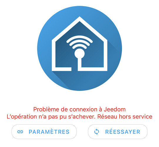

Mon problème : Depuis la dernière MAJ du plugin + Appli ios JeedomConnect, sa connexion échoue au premier essais mais s’exécute péniblement au deuxième essais (ou pas) sur mon iphone X. Cette lenteur apparait également sur le tel Android de ma compagne.

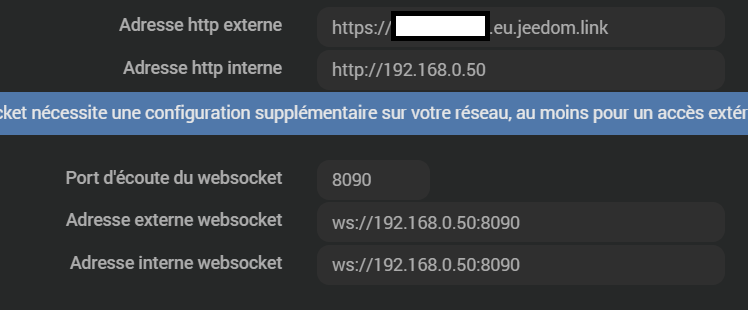

Après avoir modifié la connection par WS et sauvegardé as-tu rescanné le QR code?
Aussi la config de ton plugin

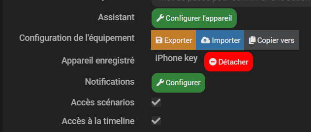

Édit: as tu essayé de désactiver la timeline? Il semble que ça cause quelques soucis sur certaines configs
Bonjour Misterkey et merci pour votre intérêt à mon soucis.
Oui j’ai sauvegardé, re-scanné et re-lancer le démon au cas où :grin:
Le connexion s’exécute mais après le deuxième essais

Je n’ai pas touché à la timeline, je vais chercher.

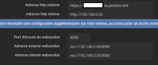

Si le WS est toujours activé essaye de mettre la même adresse interne du WS à l’externe
Sans oublier les logs demandés par Jared
Effectivement, j’ai remplacé le WS externe par l’interne et ca fonctionne très bien !!

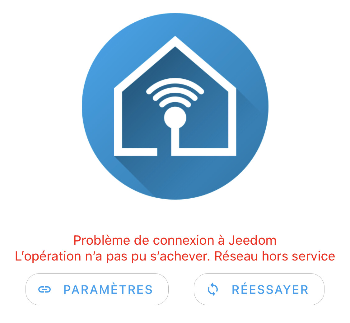

Oui je viens d’essayer et ca échoue…

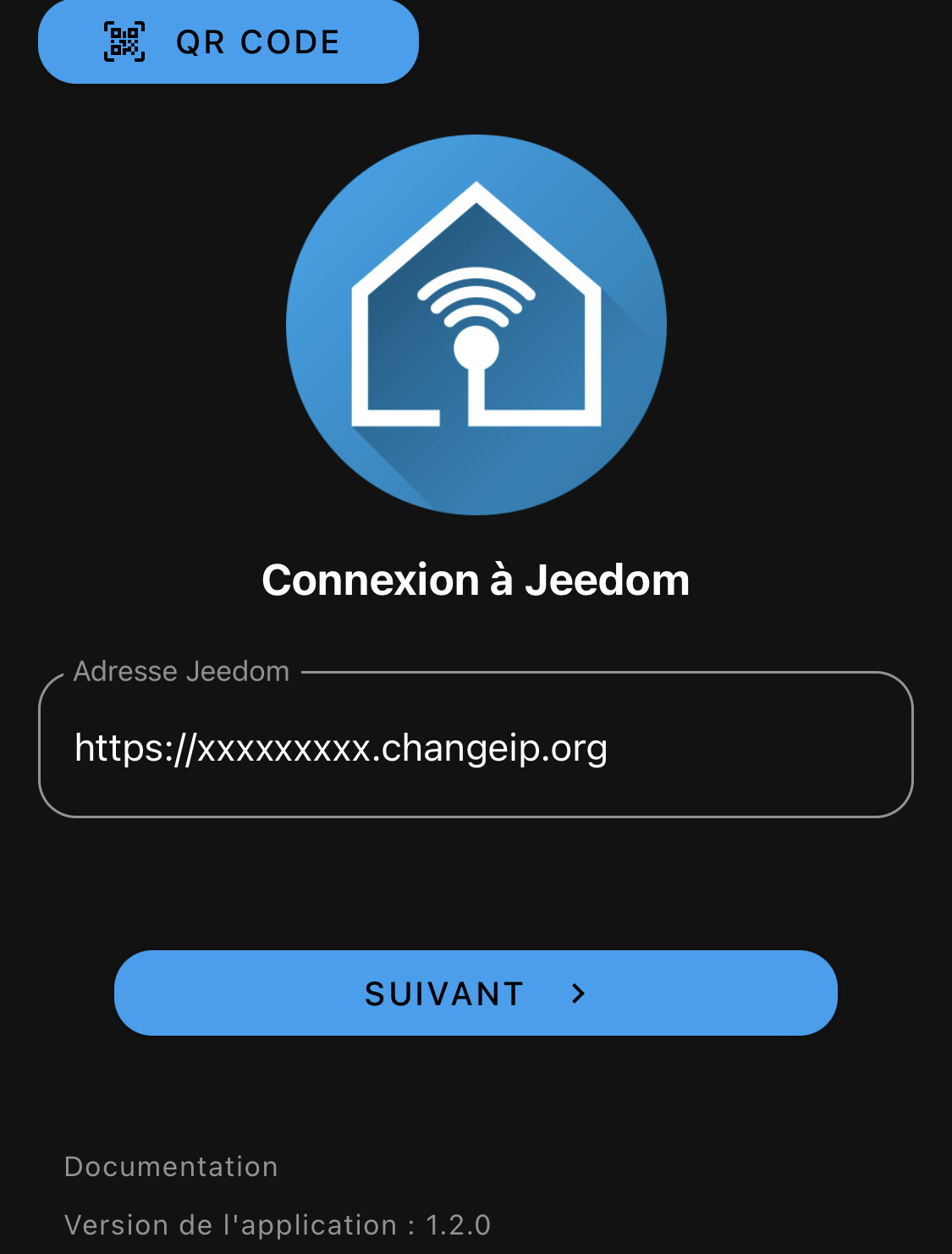

Bon, j’ai trouvé après plusieurs essais et grace à votre lumière.
Dans le paramètre de connexion sur ios, j’ai mis mon DNS au lieu de l’IP locale même en wifi et ca fonctionne au top (connexion en moins d’une seconde en wifi ou 4g) Ca m’a l’air bête cette sollution mais ca à l’air ok.
Intéressant, tu peux développer?
Ici sur l’appli, j’avais toujours entré l’IP locale de mon Jeedom sans problèmes antérieurs.
Le fait d’avoir mis le DNS m’a rétabli la connexion qui était longue et aléatoire.

Tu as « simplement » encodé manuellement l’adresse DNS sur l’app?
Exactement, je trouve bizarre mais je n’ai rien fait de plus.
