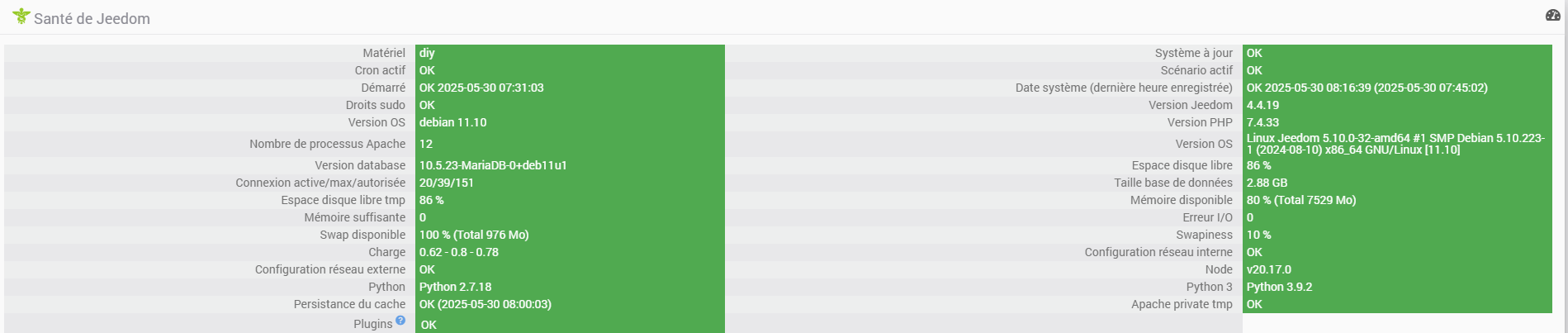

Depuis ce matin je rencontre un problème de connexion avec l’application sur tous mes équipements.
J’ai tenté un reboot de Jeedom, ré installation des dépendances et rien à faire.
J’ai bien accès à mon Jeedom depuis l’extérieur.
Tout fonctionnait bien depuis l’installation il y a très longtemps
Merci de votre aide
