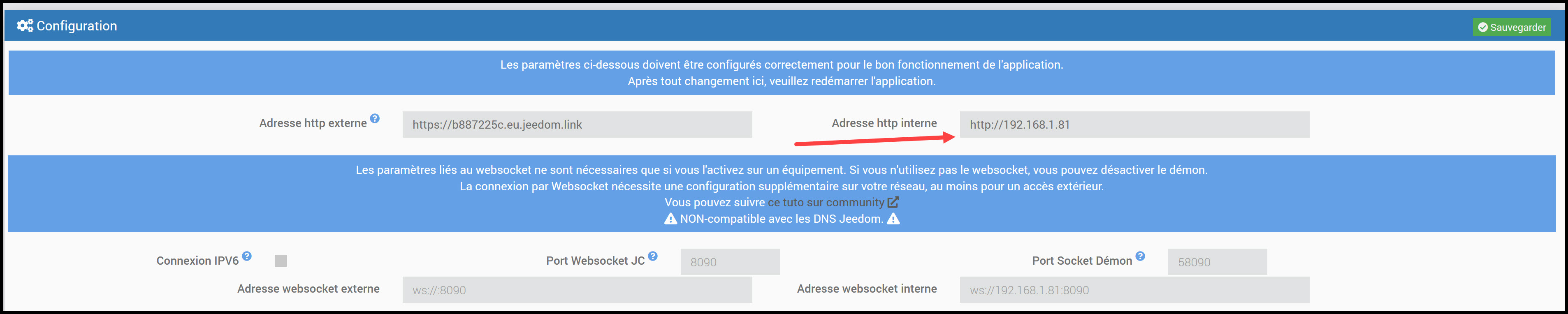

Je suis passé sous Proxmox, je pense que c’est depuis ce changement que je n’ai plus accès depuis l’extérieur à Jeedom via JeedomConnect. Mon IP a été changée au passage sous Proxmox, j’ai fait la modif d’IP dans la configuration du plugin JeedomConnect. L’accès à Jeedom via l’extérieur fonctionne via mon navigateur Internet.
Y a-t-il des motifs à faire dans ce cas ?

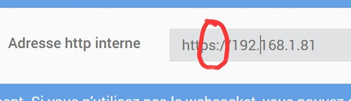

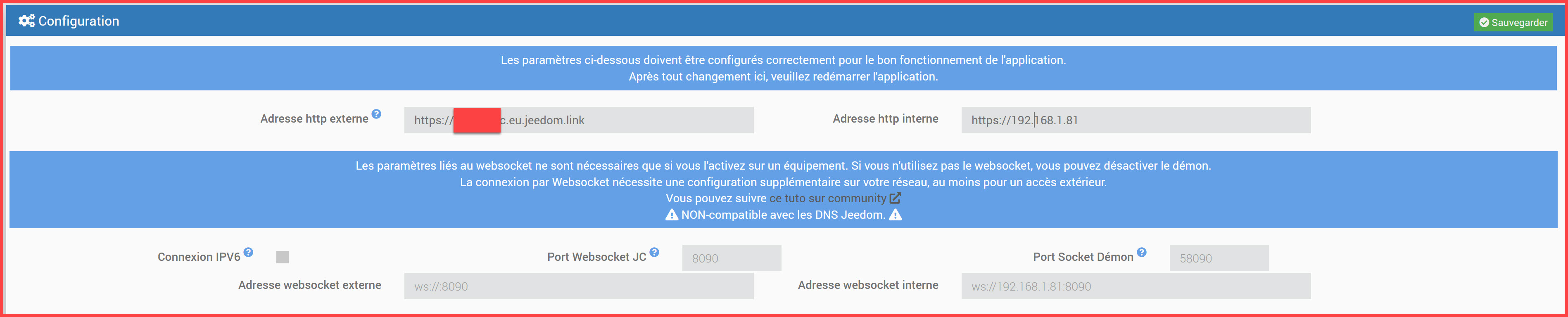

Normal le https pour l’ip locale ?

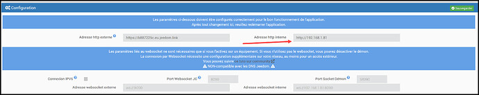

J’ai installé Jeedom et restauré une sauvegarde, ou j’ai rafraichie le QR code à plusieurs reprises.
En mettant http pour l’IP locale j’ai le même problème.
Il te parle de l ip local et tu montres ton nom de domaine jeedom …!? :thinking:
La question est donc sur ce « S » là

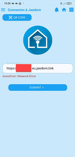

C est moi ou je vois ni 4g ni wifi ?

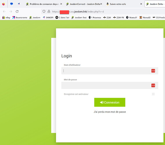

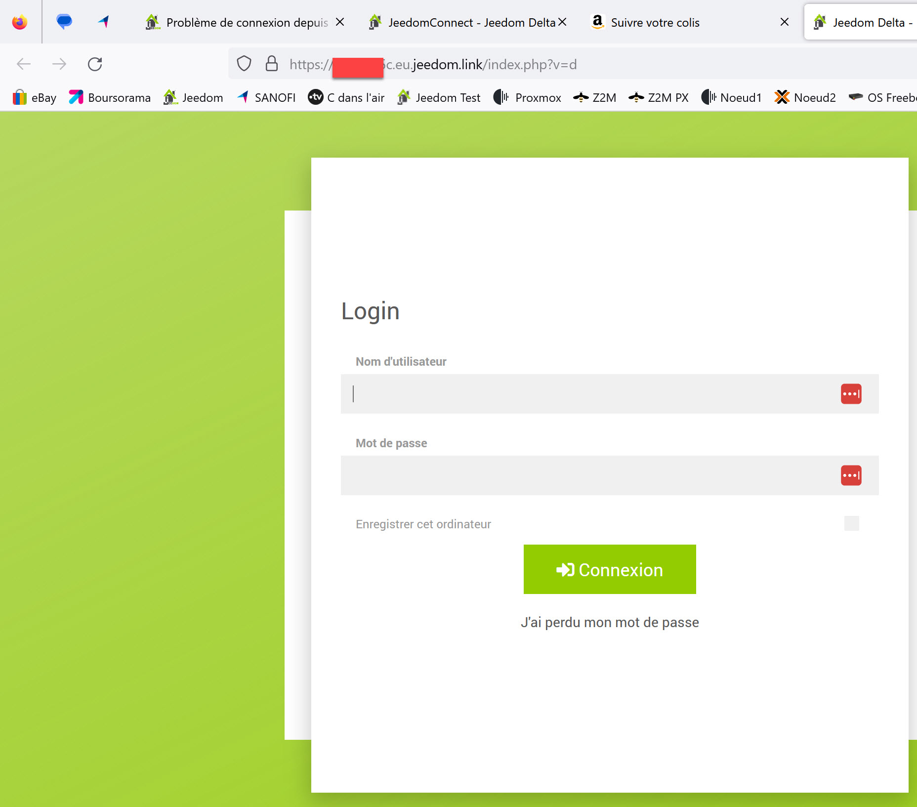

En fait je montrais que l’accès extérieur via mon navigateur fonctionne et pas via JC. J’ai bien modifié l’IP locale :

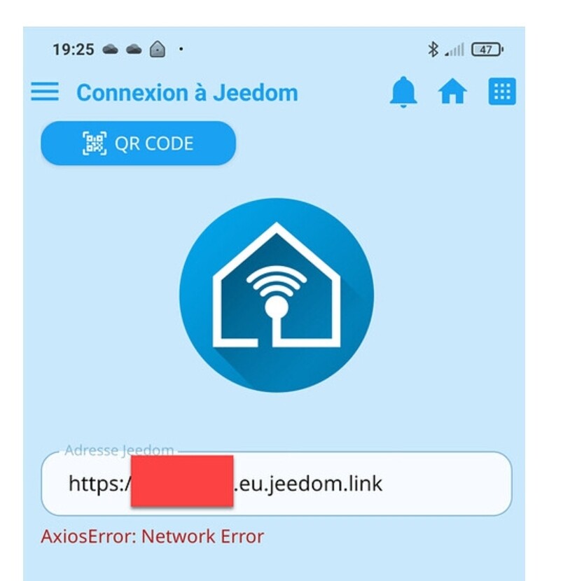

Il n’y a pas de WiFi car je teste l’accès extérieur, pour la 4G il y a une barrette (2 ou 3 aujourd’hui), je passe des communications sans problème.
perso j’ai toujours vu un symbole e/h+/3g/4g/5g lorsqu’il y a vraiment de la data sur un mobile; vous n’avez pas de data:
une communication n’a pas besoin de connexion data
En effet c’est bien les données mobiles sur mon Smartphone qui avaient sauté, j’ai maintenant le symbole 4G auquel je n’avais jamais fait attention.
