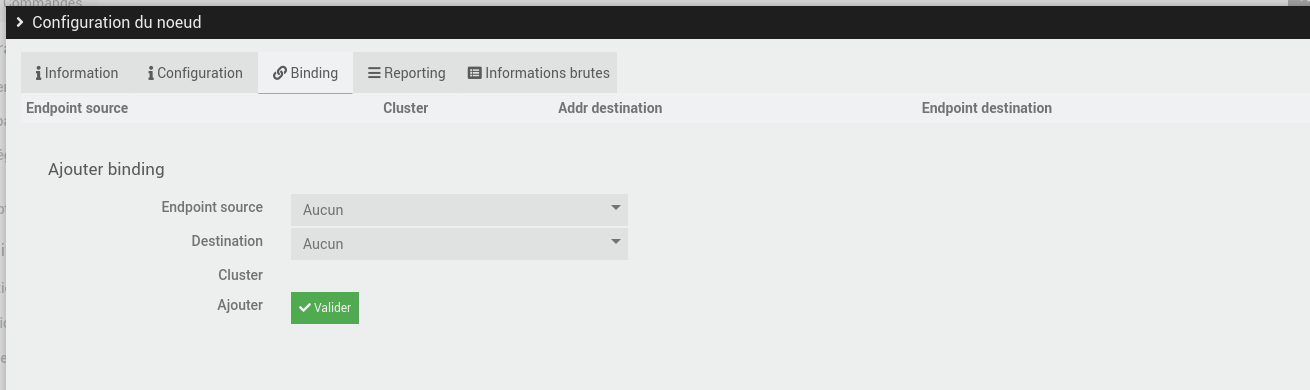

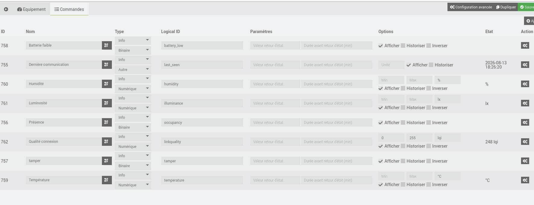

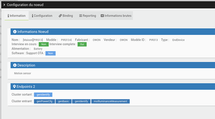

J’ai un problème avec aucun binding présent dans la configuration du mon capteur OWON PIR313-L (luminosité et présence). L’inclusion semble se passer correctement sur le protocole JeeZigbee. Cependant à l’issue de l’inclusion, il remonte uniquement une fois les commandes “dernière communication” et “Qualité connexion” puis plus rien. Les autres “présence” et “luminosité” ne remontent jamais. Tous mes autres appareils sur ce protocole sont correctement configurés avec le Endpoint source 1 dans l’onglet binding. Et bizarrement le capteur propose uniquement le Endpoint source 2.
Ma configuration est la suivante :
Jeedom Luna version 4.6.1
Les capteurs d’écrans : Les commandes et configurations du PIR313 :

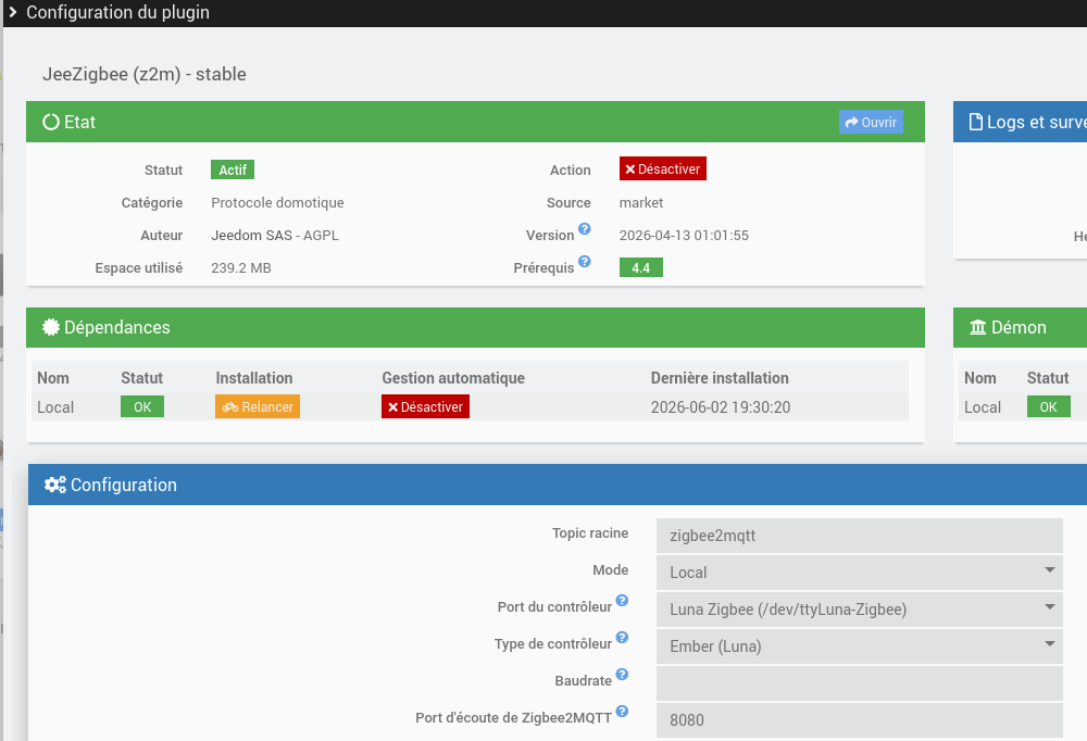

Va falloir choisir parce que là on ne sait pas de quel plugin il s’agit
  • les 2 tags sur le sujet
  • mention de zigbee2mqtt dans le message
  • mention de jeezigbee dans le titre
Pourtant dans le plugin les 2 noms sont mentionnés :
Le nom plugin et toujours en haut gauche
Un plugin n’a qu’un seul nom, un seul identifiant
plugin-z2m (jeezigbee) et plugin-zigbee2mqtt (zigbeelinker) sont deux plugins différents
