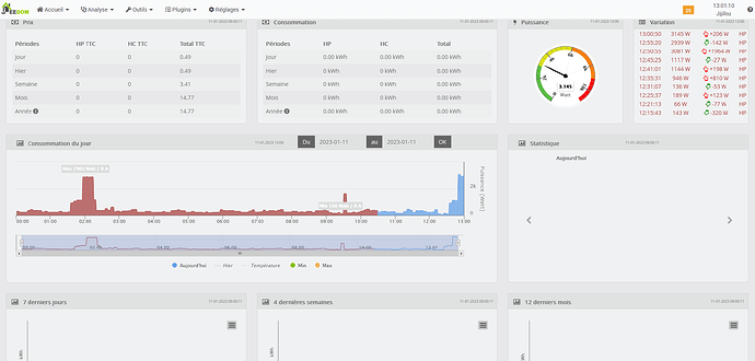

Je viens vers vous car j’ai un petit soucis sur mon plugin suivi conso…
Il s’avère que du jour au lendemain j’ai perdu les historisations des données.
J’ai toujours les données en temps réel mais cela ne s’enregistre plus … Auriez vous une idée du problème? Désolé je ne suis pas non plus hyper calé en programmation…

Quelle est la source des données fournie à suivi-conso ?
Quel matériel et quel plugin ou technique utilisées pour fournir l’index ?
Alors la source des données pour l’index HC HP est un ecocompteur legrand et son plugin et la Puissante apparente est une sonde Shelly …

Pour revenir à ton problème l’ecocompteur Legrand a un problème un peu aléatoire au delà d’un certain index.
Lorsque qu’il a atteint cet index max il cesse de monter et du coup le plugin suivi-conso reçoit toujours la même donnée donc une consommation nulle.
Il faut reset ton ecocompteur, soit manuellement soit en utilisant des lignes de codes dans un scénario.
