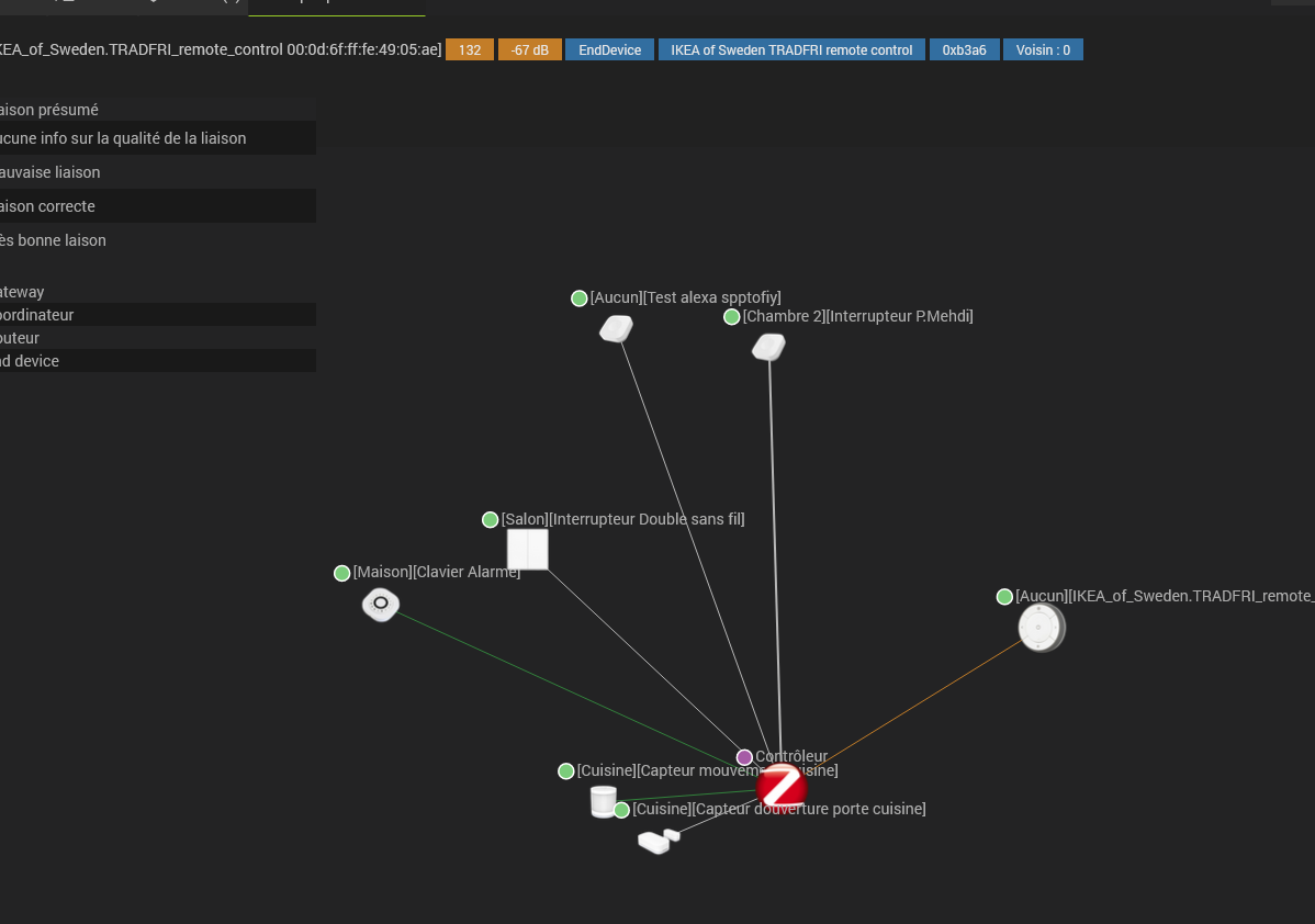

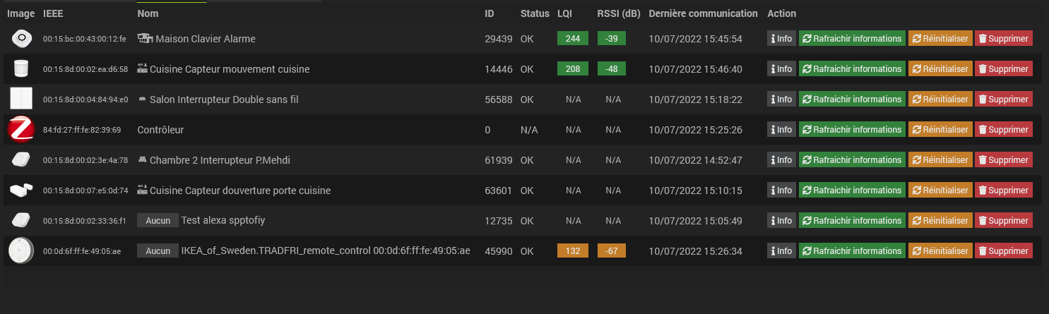

Voici ce que je retrouve sur mon plug in zigbee :
Mais dès que je me connecte sur l’ordinateur portable en bas, les lien gris repasse au vert directement.

Clairement oui c’est un problème de maillage pas suffisant. Après tu as aussi les répétiteur ikea qui sont pas mal.
Est ce qu’il y’a d’autre produit facile à commander avec du stock et des délais correct? quel est le plus efficace?
Sont des routeurs fiables les périphériques zigbee 3.0 avec neutre alimentés constement.
Il te faut un routeur du genre une prise brancher au 220 pour améliorer la porter de ton maillage, car visiblement, tu n’as rien en 220v avec neutre, donc ta portée est limitée.
