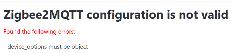

Problème de communication avec prise NOUS TS011F
Arrfff… Je crois effectivement que j’ai un problème docteur :crazy_face:
Du coup j’ai appliqué ta solution ICI
J’arrive maintenant sur la page en mettant l’identifiant de mon plugin dans la boite de dialogue Token
Et BONNE NOUVELLE :tada: tout est revenu dans l’ordre !
Il fallait juste mettre en commentaire cette satanée ligne :tired_face:
Merci infiniment pour ton aide :pray: au top :+1:
Je te laisse tranquille, bon dimanche :wink:
