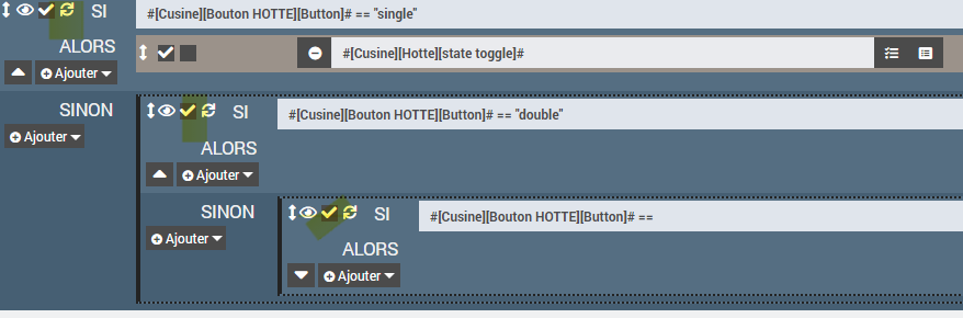

J’ai fait un scenario qui commande une lumière ( d’une hotte )
- Nom du scénario : Bouton HOTTE
- Mode du scénario : provoke
    - Evènement : #[Cusine][Bouton HOTTE][Button]#
    SI #[Cusine][Bouton HOTTE][Button]# == "single"
    ALORS
     #[Cusine][Hotte][state toggle]# - Options : {"enable":"1","background":"0"}
    SINON
        SI #[Cusine][Bouton HOTTE][Button]# == "double"
        ALORS
        SINON
            ALORS
            SINON
Normalement la hotte s’allume quand elle est éteinte et s’éteint quand elle est allumée
Sauf quand réalité , elle s’allume quelques secondes ( variable ) et s’éteint
Si je recommence, elle reste allumée
J’ai l’impression que la commande ne s’actualise pas et donc il renvoie une deuxième fois la commande Toogle
Merci d’avance pour votre aide

Pourrais-tu donner le scénario tel que viaible depuis jeedom?
basique, le bouton me sert uniquement pour ça
Il prend quoi comme valeur ton bouton?
Car tes if dans les sinon me semble surprenant.
single , double , long

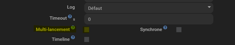

Pourquoi as-tu coché le traitement synchrone?
Ok mais cela n’apporte rien si tu ne sais pas nous dire quand et nous donner le log du scénario et idéalement de la commande.
:thinking: le traitement synchrone ? la case c’est pas juste pour activé ou non ?
"si tu ne sais pas nous dire quand "
Aléatoirement, mais pour exemple précis hier
Oui, j’ai bugué.

Sinon je ne vois pas du tout à quoi sert le premier bloc ‹ SINON ›… Il n’y a rien dedans, aucune action, rien… Même le 3ème test SI #[Cusine][Bouton HOTTE][Button]# == est incomplet (égal à quoi ?).
Moi, ca me perturbe de voir du ‹ code mort › inutile…
C’est déjà le cas, la valeur est bien sur OUI
Le bouton à 3 fonctions et le reste du code est crée pour les 2 autres en prévision.
Tu peux vérifier que le case multi-lancement n’est pas cochée dans l’onglet général du scénario ?
David
Elle ne l’est pas.
