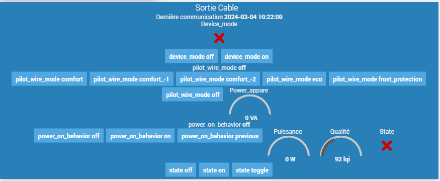

Maintenant avec Z2m, voici ce que j’ai pour la sortie cable Legrand
Je ne comprends pas trop toutes les possibilités…
1 - quand je sélectionne device_mode_off ou device_mode_on, l’état de Device_mode ne change pas (croix rouge constante.) (??) ==> normal ou pas?
2 - en supposant que device_mode_on soit sélectionnée, la sortie cable s’allume (j’entends le clic donc je suppose que cela fonctionne :thinking:) mais le State reste également marqué par une croix…(??) et au bout de quelques minutes mon radiateur va se déclenché alors qu’il ne devrait pas

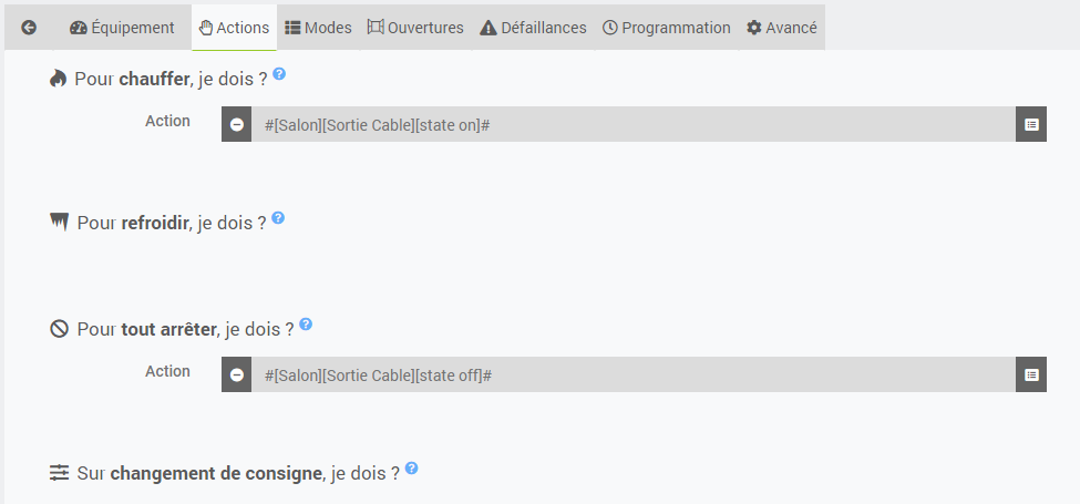

Quelle action doit on mettre dans le thermostat?

J’ai aussi une croix sur device_mode, ce qui correspond à la valeur 0, donc ce que j’ai besoin de mon côté pour fonctionner en fil pilote. Sinon je crois que c’est On/Off seulement.
De mon côté (Fil pilote donc), j’utilise ces commandes:
#[Cuisine][Chauffage cuisine][pilot_wire_mode comfort]#
#[Cuisine][Chauffage cuisine][pilot_wire_mode comfort_-2]#
Et pour vérifier la valeur:
#[Cuisine][Chauffage cuisine][pilot_wire_mode]# == "comfort"
#[Cuisine][Chauffage cuisine][pilot_wire_mode]# == "comfort_-2"
Les commandes que tu indiques sont celles que tu mets dans le champ « que faire pour chauffer »?
Quelle valeur vérifies tu? Et où écris tu ces commandes ?
C’est dans le plugin « Centrale Fil Pilote » pour les configurer les chauffages, par exemple « Commandes pour réaliser le mode Confort »
