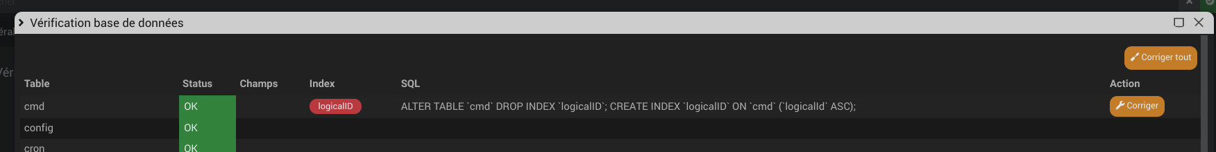

Quand je clique sur Vérification de la base de données, j’ai ceci :
Et même si je clique sur Coriger, et bien ça reste !
Quand je fait une vérification général, j’ai ça :
0000|[START CONSISTENCY]
0001|[START CHECK AND FIX DB] 0002|Fix : ALTER TABLE `cmd` DROP INDEX `logicalID`;
0003|Fix :
0004|CREATE INDEX `logicalID` ON `cmd` (`logicalId` ASC)[END CHECK AND FIX DB]

Concernant la base de donnée, à ce jour, j’ai toujours le problème dans vérification des données avec l’impossibilité de le corriger !
Depuis le 27/01 j’ai cherché ou il pouvait y avoir un impact, mais j’ai rien trouvé !
Cela ne semble pas avoir non plus d’impact sur ma configuration !

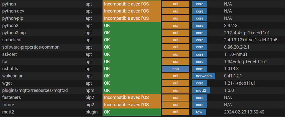

Même anomalie constatée récemment sur un Rpi4B en version jeedom 442, plugins en dernière version et tout semble fonctionner sans problème à part les incidences possibles constatées:
  • pas possible de faire une mise à jour « OS PACKAGE »: roue tourne jusqu’à un message d’anomalie ( en ssh, les commandes upgrade/update ne posent pas soucis)
  • des packages en anomalie

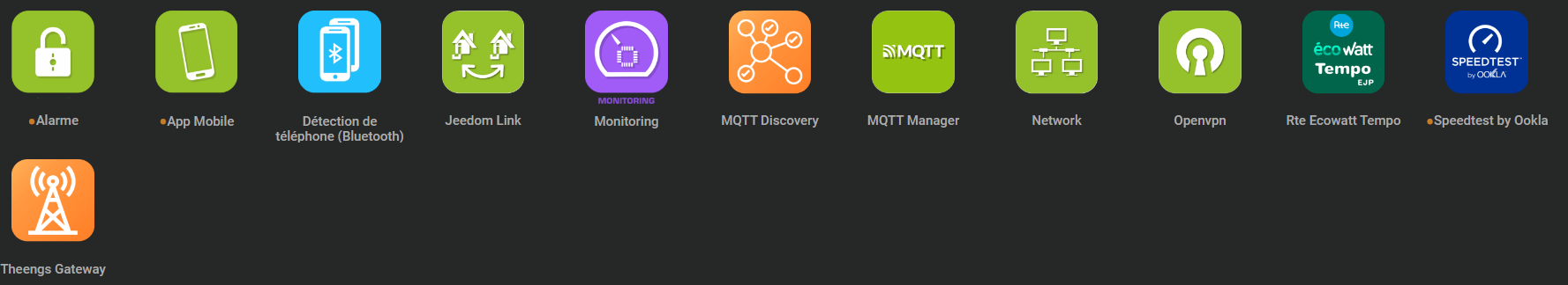

et plugins installés:

Ou vois tu des packagés en anomalie ?
Norbert
Bonjour.
Effectivement pas en anomalie mais littéralement « incompatible avec l’os ».
C’est un Rpi 4b récent sur lequel j’ai installé jeedom 442 et les quelques plugins mentionnés.
Dès leurs sorties, mise en place des MAJ.
Sauf erreur de ma part je n’avais pas noté ou constaté ces incompatibilités ce que je considère sans doute abusivement comme une anomalie.
Cordialement:
Ce sont des packages nécessaires pour debian 10, et absents de debian 11. D’où le msg d’incompatibilité
