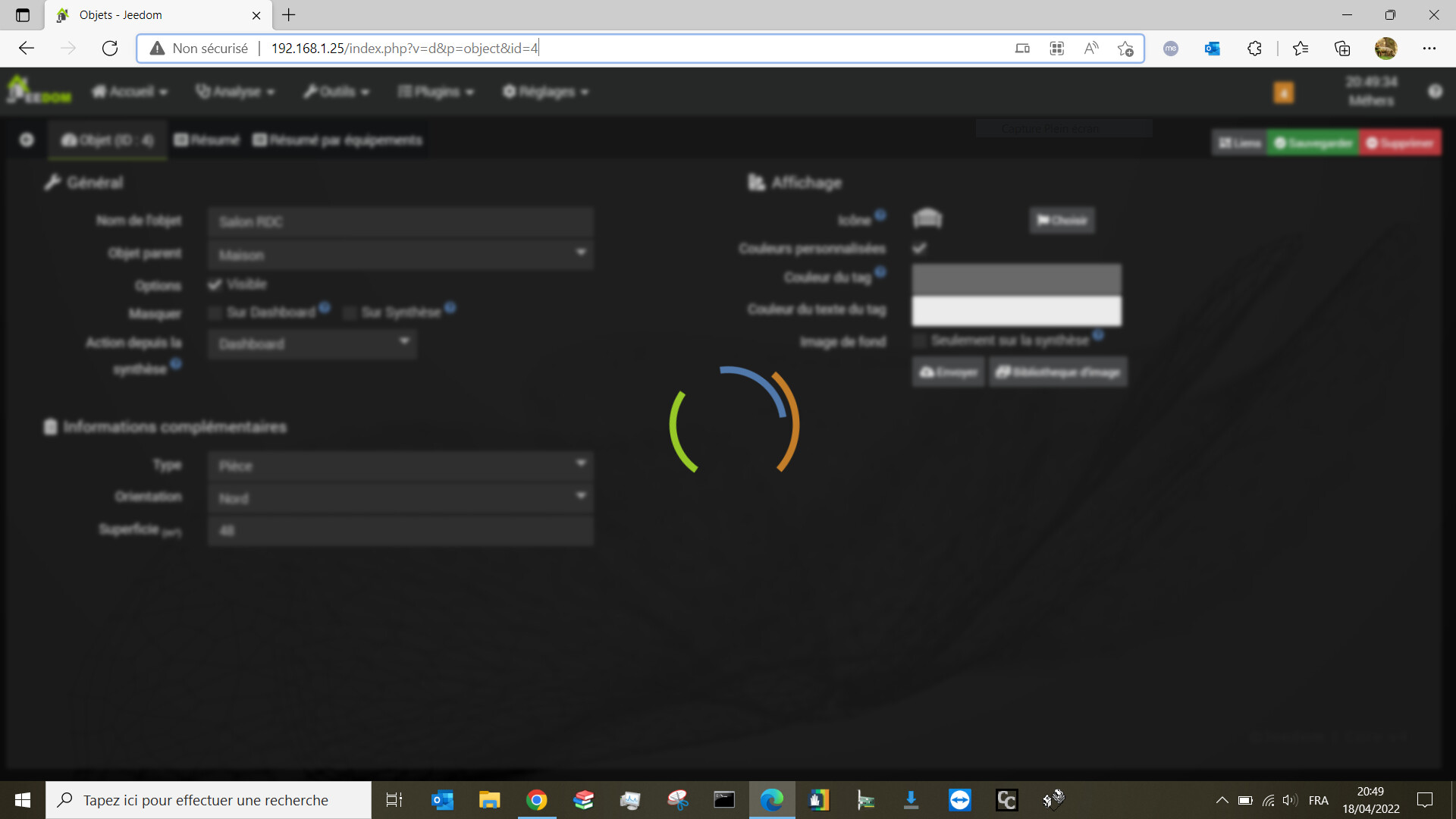

J’ai un bug quand je veux aller configurer des objets. Je m’explique quand je veux configurer mes objets dans le dashboard pour aller y rajouter une information dans le résumé, je sélectionne la pièce de la maison concernée par exemple Salon et là j’ai la roue de chargement qui tourne sans cesse. Impossible de faire que que ce soit je suis bloqué. Ce phénomène n’apparait que dans les pièces ou il y a déjà un résumé de paramétré. Dans les pièces ou il n’y pas de résumé j’ai accès à la configuration des objets sans problème.

Ci joint ce que ça me fait.

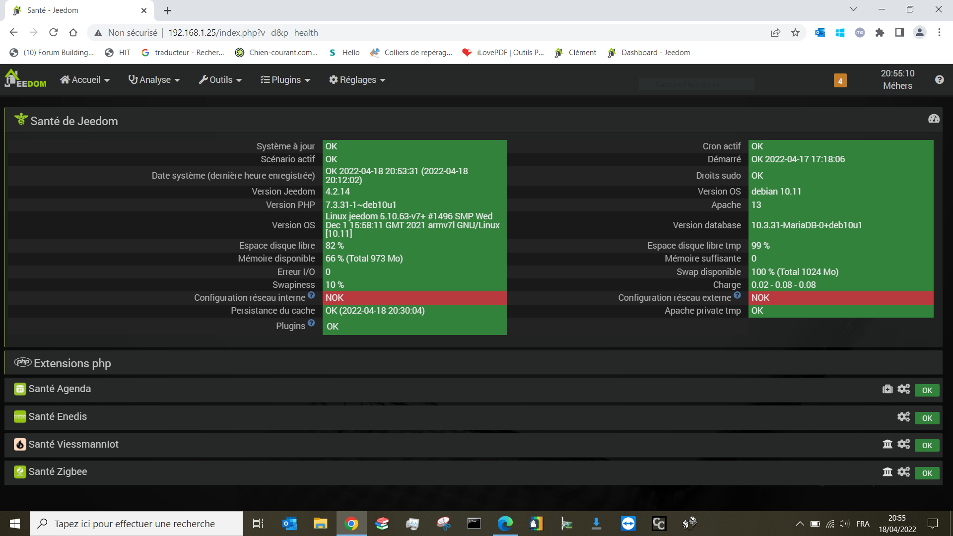

Ci joint la page santé

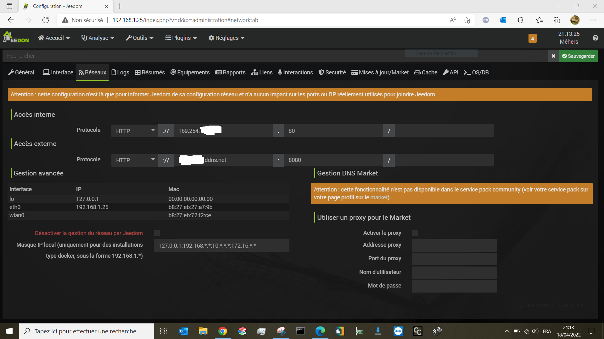

Au minimum, il faut correctement configurer la partie réseau interne.
Montrez la copie d’écran de cette partie de la configuration pour voir ce qui ne va pas.
Ci joint ma page réseau

Dans la configuration du réseau interne, mettez 192.168.1.25.
Je vais essayer merci.
C est pareil.
La page santé est mieux ?
Vous avez ce problème sur tous vos objets ?
Ci joint ma nouvelle page santé
Non dans les objets ou je n’ai pas de raccourcis de créés je peux les ouvrir et faire de modifications sans souci. Seuls ceux ou j’ai déjà des raccourcis me posent problème.
