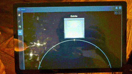

J’ai fait une video gif mais j’arrive pas à la réduire en dessous de 4MB.
Je vais essayé de la poster.
Voici le reste des infos😉
Tablette : v1.8.0 stable sur android [os : 33] - PA

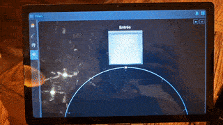

Vidéos complètes. Je vais essayer de faire mieux :slightly_smiling_face:
1.1
Bon peut-être mieux celle-ci.
1.2
