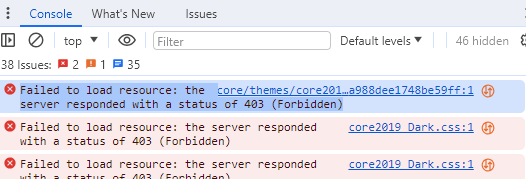

Failed to load resource: the server responded with a status of 403 (Forbidden)

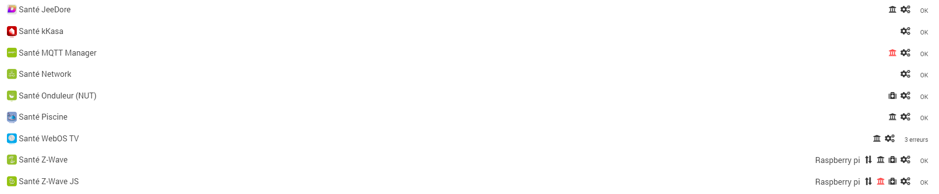

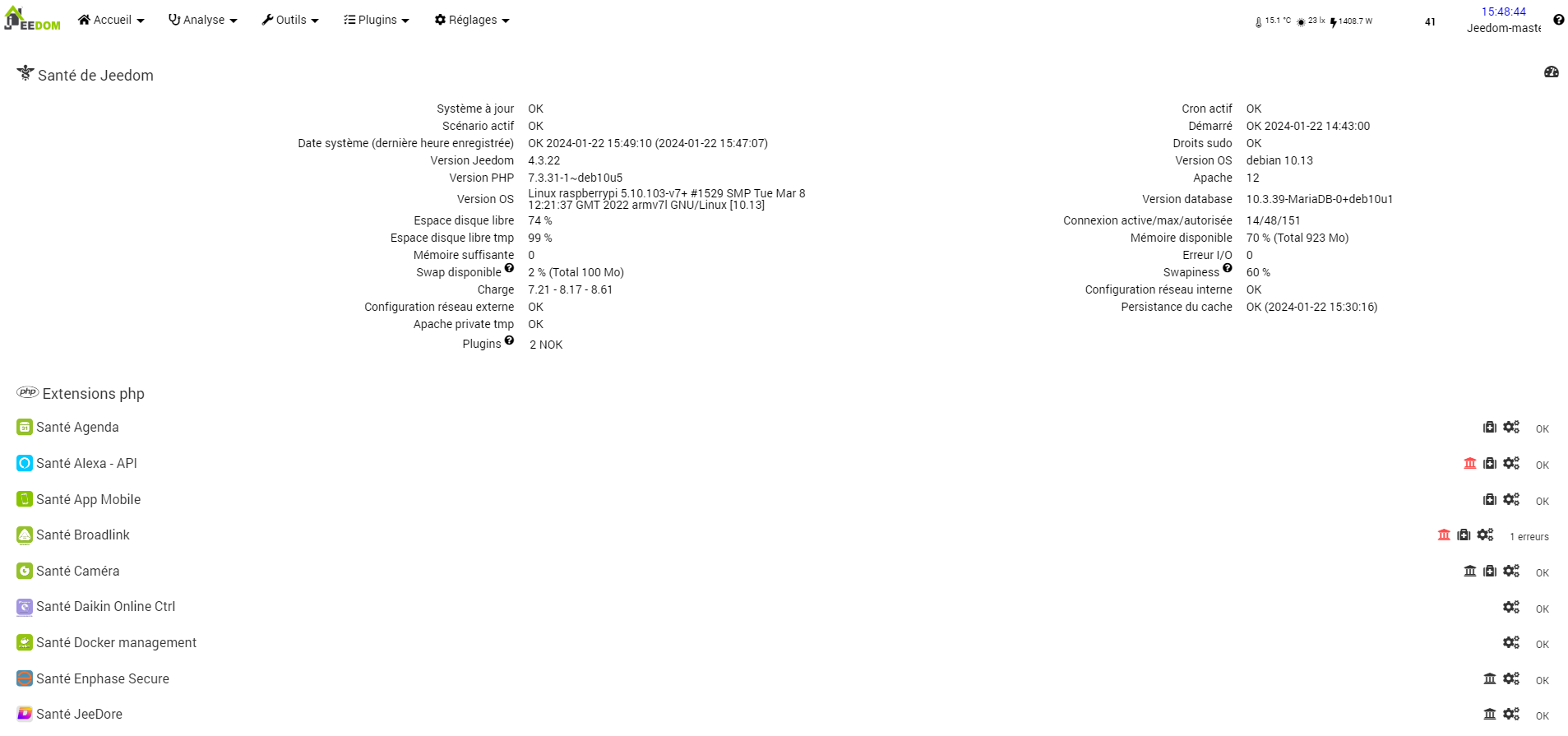

Il faudrait une capture de la page santé jeedom.
Essayez aussi depuis une autre machine (avec une autre ip)
Voici la capture de la page santé.

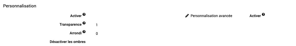

Dans Reglages, Système configuration, onglet interface

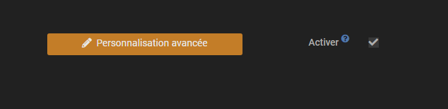

As tu une personnalisation avancée de coché ?
Ah oui c’est partout.

Regardez la console dev (touche F12) ensuite onglet réseau en faisant en refresh pour voir les erreurs là

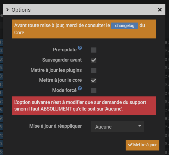

Faites une mise à jour du core même si rien n’est proposé pour être sur
Bonjour, oui je crois que j’ai eu un planton pendant une maj, je n’ai pas fait attention si c’était le core ou seulement des plugins… Je teste illico le rétablissement des droits des fichiers, je l’ai fait qu’une fois et cela m’était complètement sorti de l’esprit comme possibilité. Merci, je vous tiens au jus. :ok_hand:
Retour de l’update forcé :

Non, il ne faut pas faire un update forcé, juste lancer la mise à jour du core
si ca ne change rien via l’interface, testez en mode cli: https://doc.jeedom.com/fr_FR/core/4.3/update?theme=light#Mise%20à%20jour%20en%20ligne%20de%20commande
mais toujours pas en mode forcé, donc:
sudo php /var/www/html/install/update.php
pas oublier de réappliquer les droits après:
sudo chown -R www-data:www-data /var/www/html
Désolé je n’ai jamais eu à faire cela, comment est-ce que je lance la mise à jour du core ?
Juste à cliquer sur « Mettre à jour »
Ok alors j’avais déjà fait cette manip cela n’a rien changé la première fois, je re-teste depis l’IHM, et je tenterai en ligne de commande ce soir.
ok mais sans cocher « mode forcé » (bon en principe ca ne devrait rien changer dans ce cas ci je pense)

Je pense que non, en inspectant le HTML depuis la console, la checkbox ne semble pas cochée. Visuellement je ne la vois même pas…
