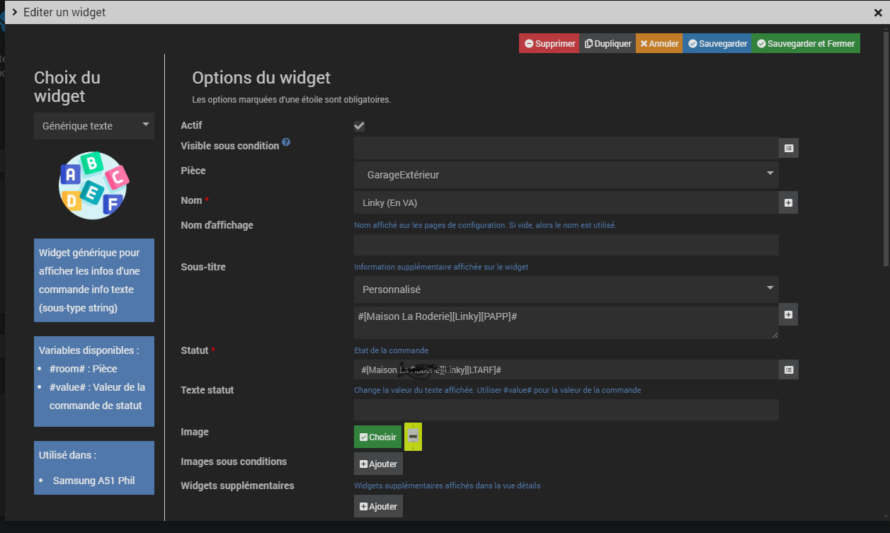

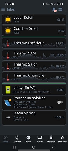

J’ai des soucis d’affichage de certaines données dans Jeedom connect : Par exemple la puissance instantanée de mon compteur linky ne s’affiche pas…
Quel est, selon vous, le problème ?

et à partager tes infos de configurations :
et enfin à partager l’intégralité de la page configuration de ton widget
Personnellement j’utilise « generique numérique » pour cette valeur. Cela me semble plus approprié même si une info texte en string est peut-être faisable.
