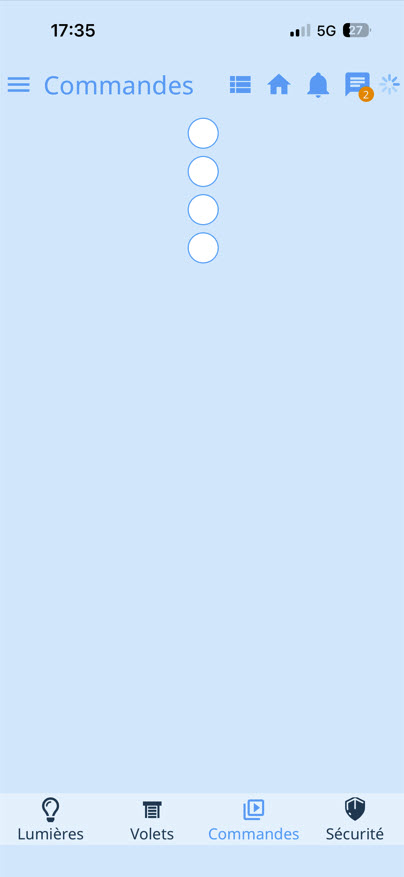

J’ai créé mon appareil dans l’application, puis créé tous mes widgets, je les trouve bien dans mon téléphone. Par contre, j’ai créé 4 composants de type Bouton et je me retrouve avec un écran assez inutilisable sur mon téléphone.
Il m’affiche 4 ronds blancs verticaux centrés sur fond bleu sans aucun texte qui permette d’identifier le bouton.
J’ai peut être mal défini mes composants. J’ai fait plusieurs essais mais rien à faire, cela reste désespérément comme cela.

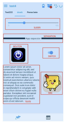

Merci pour la réponse mais je ne comprend toujours pas car j’avais pris soin de lire la doc avant de poster. Dans la doc, on voit un bouton qui s’affiche. Comment fait-on pour avoir quelque chose de ce genre ?
doc

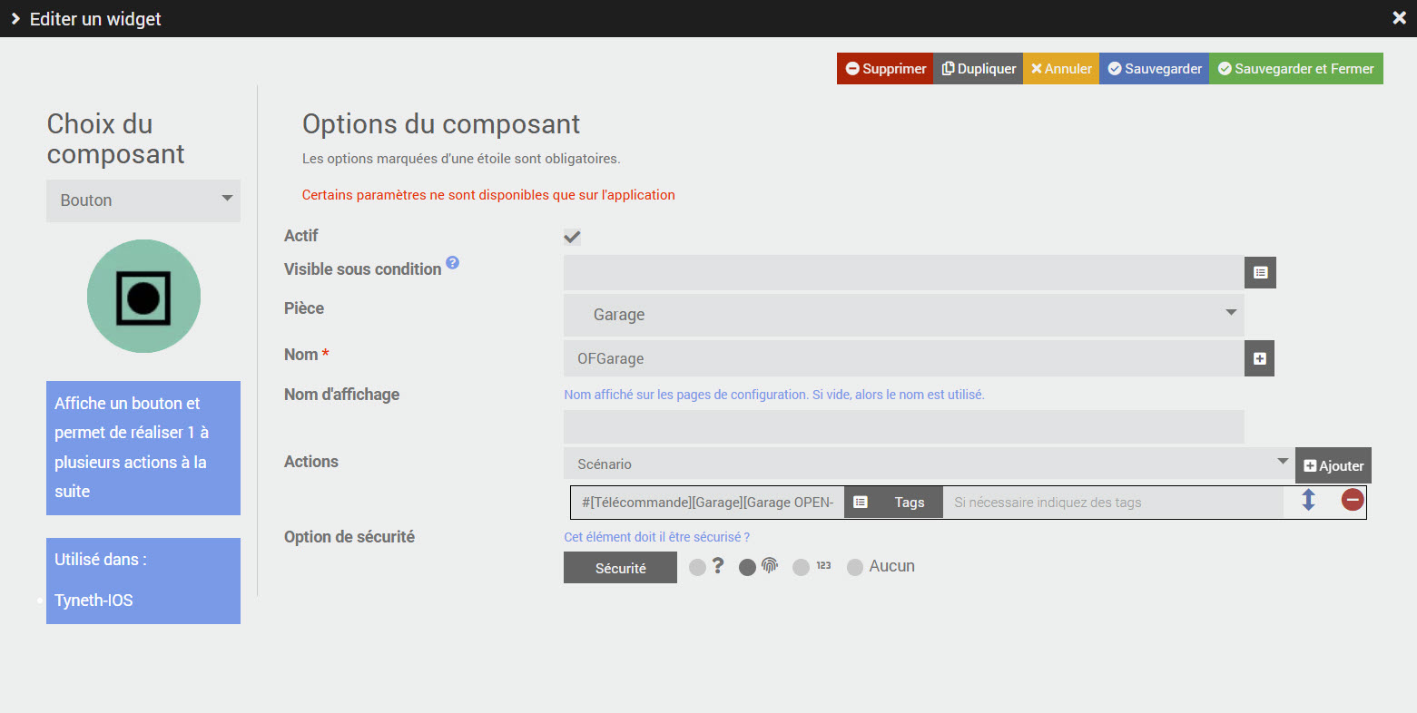

Ce que j’ai déclaré pour mon composant
Et il ne m’affiche que des petits ronds blancs…
De plus, quand je clique sur un des ronds, il ne se passe rien. Aucune action n’est exécutée.

et aussi fait mention dans la documentation de :
ce que tu obtiens donc avec ton composant bouton : juste un « bouton » sans rien d’autre
l’image est en effet à corriger c’était notre 1ere version qui du coup ne répond pas exactement au besoin ( → je viens de corriger la doc), le texte lui continu d’être vrai ! :slight_smile:
Si tu veux des images et un titre, alors il faut t’orienter vers un widget, et non un composant.

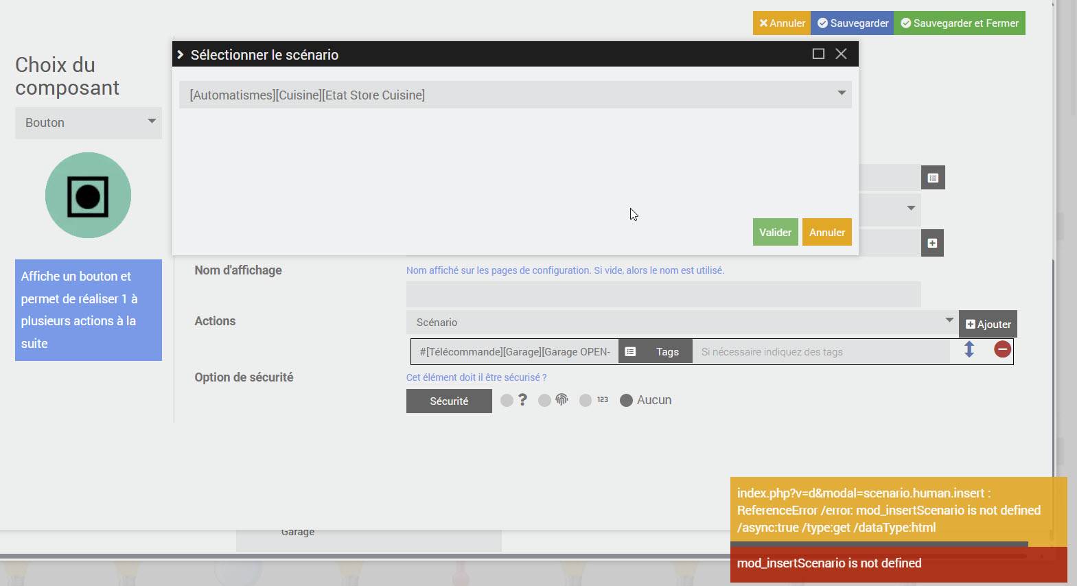

J’ai aussi ce genre de message quand je fais « Editer le widget » depuis la configuration de l’équipement" (voir l’image).
Je peux avoir une dizaine de messages qui s’affichent, toute la partie droite de l’écran sur toute la hauteur. Et rien dans la log quand le(s) message’s) s’affiche(nt).
