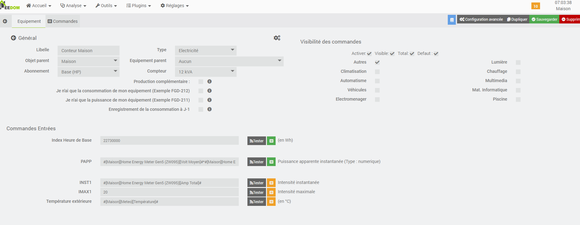

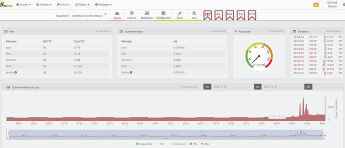

J’ai des probeleme d’affichage comme les consomations à 0 alors que les valeurs en Watt sont remontée correctement.
Mon compteur d’electrcité ne renvoie aucune donnée , c’est un compteur ancien .aucun abonement et pas d’heures creuses, heures pleine… Les données sont mesurée par un module Home Energie Meter de Aeotec.
une idée?

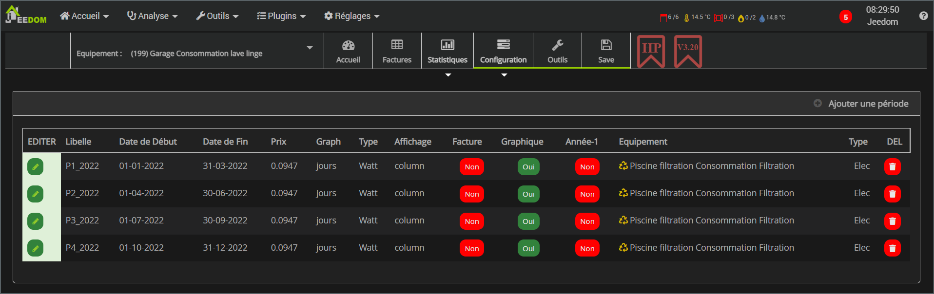

Avez-vous configuré votre plugin au niveau des périodes ainsi que € car je vois en $ ?
Comment as tu paramétré ton équipement correspondant au compteur ?
C’est normal: Dans la zone « index heure de base » tu dois renseigner une valeur de consommation (index) qui évolue). Là tu as renseigné une valeur fixe.
Si tu n’as pas d’index, il faudrait sinon cocher « je n’ai que la puissance de mon équipement ». Le plugin se base alors sur les puissance instantanée pour recréer un index virtuel.

Non dans cette case tu dois rentrer ton index qui évolue donc avec le temps.

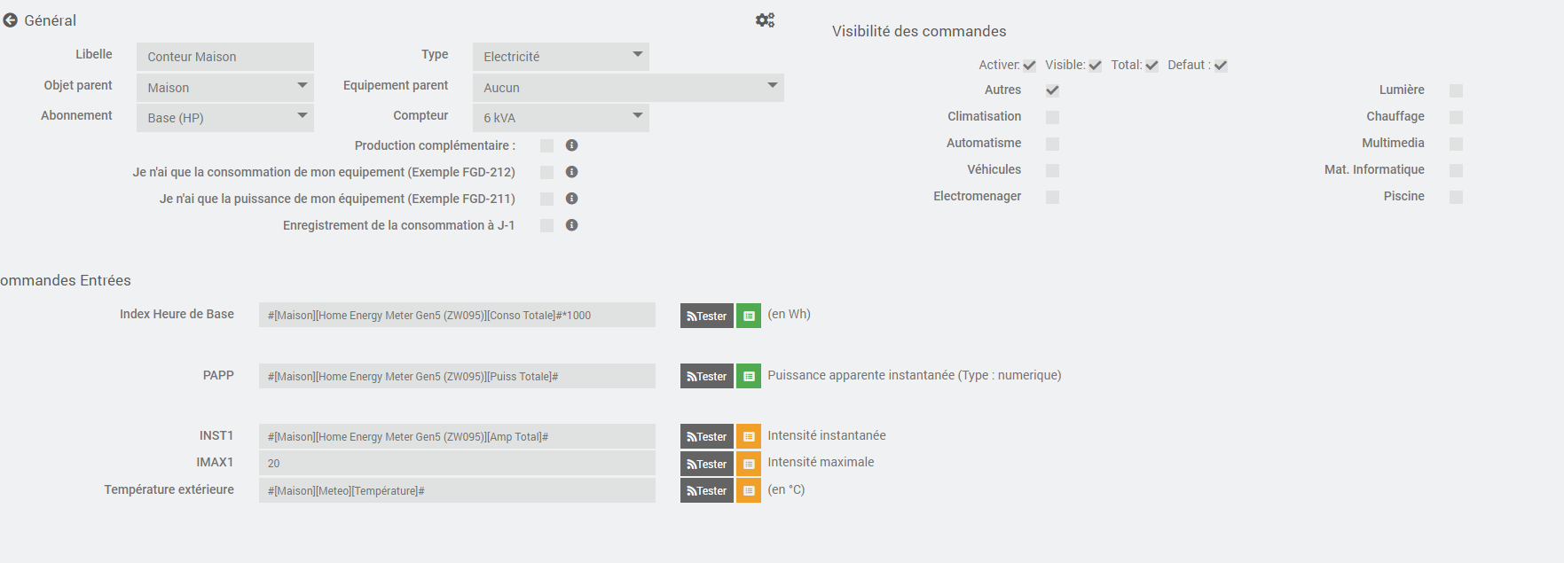

Ce n’est pas grave si tu n’as pas de remontée de ton compteur. Mais ton module « Home Energie Meter de Aeotec » ne te remvoie t’il pas une consommation qui évolue? Si c’est le cas cette valeur peux servir d’index. Tu parles de 27900 et de kWh. Cette valeur ressemble beaucoup à une valeur de consommation. Unité kWh = consommation, kW ou W = puissance
Oui en effet il me remonte la conso totale des 03 phase .
du coup la config en dessous est bonne?

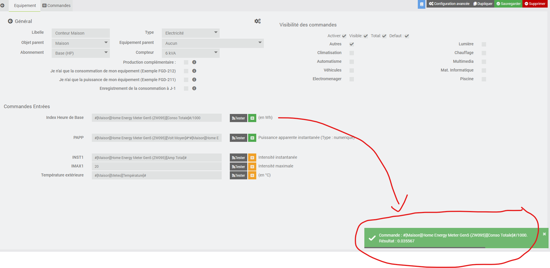

Il ne faut pas plutôt multiplier par 1000. Si ta commande est en kWh pour obtenir des Wh il faut multiplier par 1000 :wink:
Et pour le PAPP, pourquoi tu ne renseignes pas directement la commande puissance
