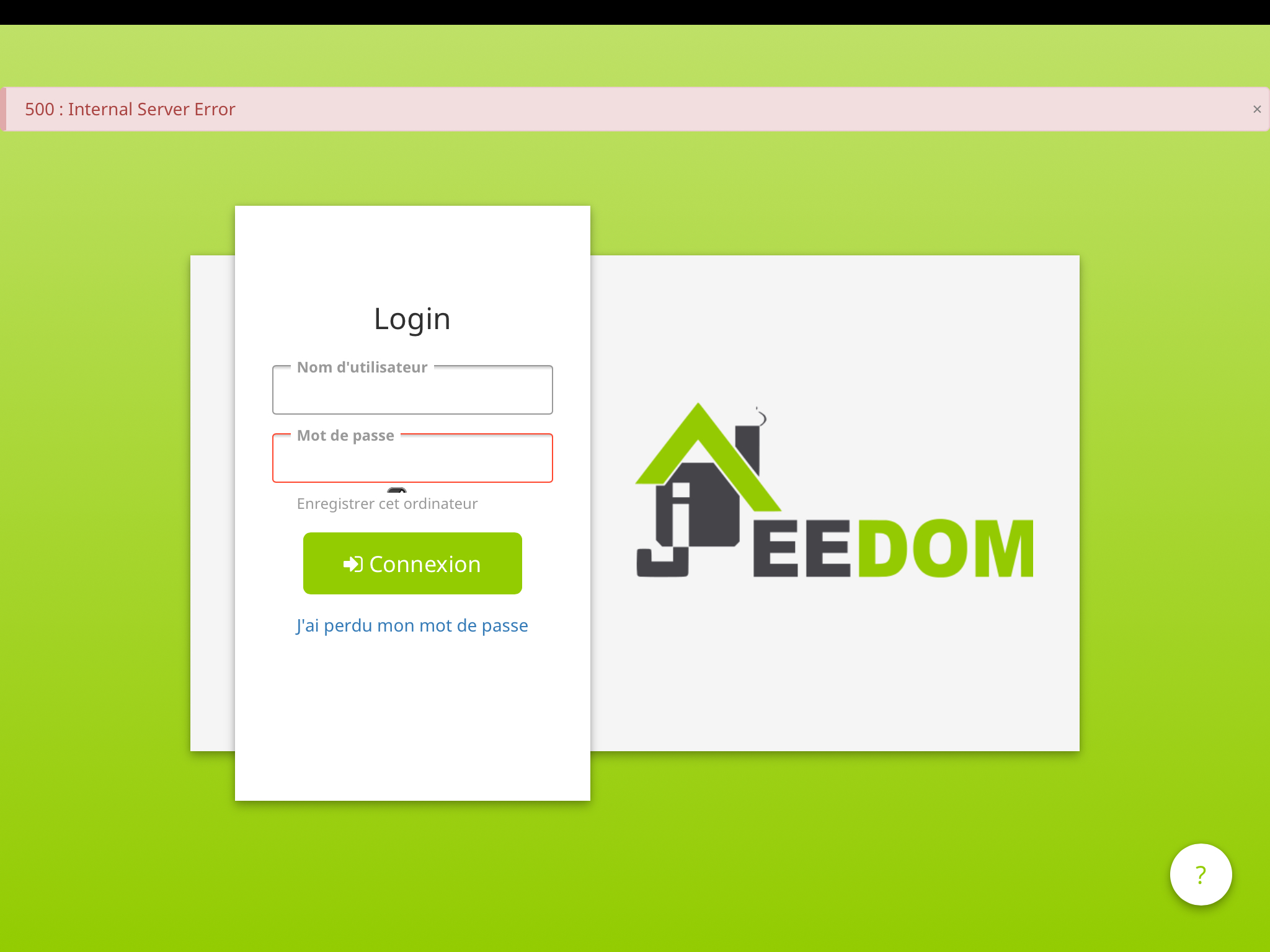

Problème d'accès jeedom 500 : Internal Server Error
Depuis 2 jours j’ai un problème tous les matins à la connexion à Jeedom
Cette page s’affiche comme si mon identifiant et mot de passe était hs. Il suffit de débrancher et rebrancher la box pour que ça remarche.
Une idée??
Merci de votre aide cela devient gènant d’avoir à redémarrer la box tous les matins…
