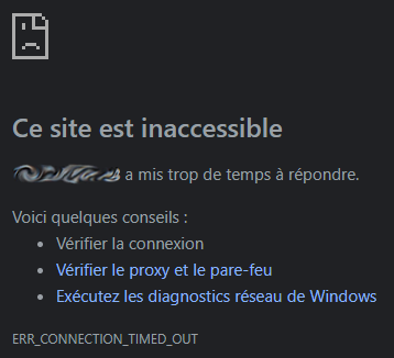

Salut, j’ai eu une mise à jour de jeedom connect hier et depuis je n’accède plus à partir de mon pc en interne à jeedom. Cela fonctionne à partir de mon pc en externe, à partir de n’importe quel autre pc, mais le miens en http. Non
pourtant à partir de mon pc j’accède bien en ssh à jeedom, ou via l’extérieur le lien jeedom.
J’ain controlé le fail2ban. Pas d’ip, j’ai controlé le ban de jeedom. Rien dedans. J’ai redémarré mon jeedom. Rien, j’ai nettoyé mon poste, rien
Y’a t’il des autres endroits à vérifier pourquoi je n’accède plus à jeedom à partir de mon poste en http ?

Si vous changez l’adresse IP de votre pc, regardez si cela ne fonctionne pas.
Il y a fort à parier que votre adresse IP est banie.
Pour la supprimer, c’est ici :
http://votre.adresse.ip/index.php?v=d&p=administration#securitytab
Vous devriez même le faire en local depuis un smartphone.
Je rebondis donc, idem chez moi. pas d’ip indiquée en bannie sur
Valable uniquement si j’accède à la page dashboard, pas de souci sur les autres pages.
Même avec un autre navigateur ?
En mode In private ?
Pas d’extension sur le navigateur ?

Fausse joie, le problème revient
Maj : j’ai recommencé le nettoyage du cache, pour le moment ça a tenu 24h, je croise les doigts
Oui, en changeant de navigateur, en inprivate, en nettoyant les navigateurs.
