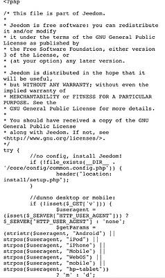

Bonjour. Je viens de faire une mise à jour de mon nom de domaine (en https) et maintenant quand j’essaye d’accéder à mon jeedom de n’importe où que ce soit, je me retrouve avec du texte en php visiblement (comme sur la photo jointe).
C’est la première fois que ça me le fait.
Une idée de ce qui peut clocher svp ? Merci :).

A priori c’est le module PHP qui n’est pas activé.
Vous n’avez pas du faire seulement un changement de certificat HTTPS
Apache dans les choux donc php pas interprété
